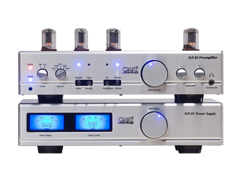

День добрый!
Решил поменять штатные лампы в пред-усилителе Cary SPL 05.
Подскажите, какие из обозначенных ламп предпочтительней:

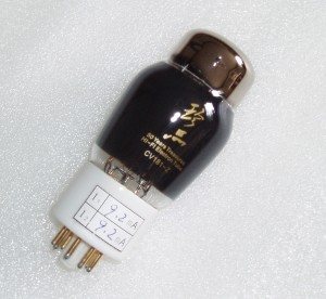

Шугуянг/Псвейн CV181-T. это новодел?
http://psvanetube.com/wordpress/store/products/cv181-tii-pair/ эти?
Если не затруднит, с чем сравнивали? В чем их преймущества?

Есть вероятность что эти лампы не сядут в гнездо ? Где-то читал на Аудиогоне, что бываи случаи, когда купленные лампы (в частности Псвейн), правда другие, не садились в гнездо под лампу… Ножки ламп по толщине не совпадали с гнездом…
Спасибо большое!
При чем здесь 300B и CV 181-T
и пишут правильно т.к. китайцы по форме раздутые и если лампочки штатные сидят глубоко CV 181-T не влезут .

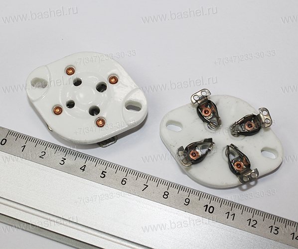

У меня наоборот советские локтальные лампочки не вошли в китайские панельки, пришлось раскачивать гнезда кернышком. Впрочем, учитывая, что в наши панельки отлично входит нога от 0.5 до 2мм диаметром, допуски на наши же лампы могут быть и пошире, мда.
С панельками -все влезет)), и вроде в этом преде цоколи не полностью утопленные, те “раздутость” лампы не должна препятствовать посадке до упора..ТС конечно надо обратить внимание -утапливается колба или нет …
Да вроде на Аудиогоне есть люди использующие эти лампы в 05 преде… но, нужно вопрос еще проштудировать… Хотя, штатные лампы сидят без цоколя/основания снаружи. Основание точно заподлицо с панелью…
Сама стекл. колба лампы не уходит за панель вниз.
Ну, нормально ,расширение колбы не упрется в края отверстия в корпусе -торец цоколя плотно встанет на панелку, а с гнездами -ножками там все соответствует.
значит влезут !
Да, но при условии, что высота корпуса цоколя у штатных ламп и китайцев одинаковый.
Стандартные, да и где то у них на сайте схемка с размерами есть на лампы..
А сами лапки могут отличаться?
ножки -нет
С этим все нормально , есть усилители где лампы утоплены на половину тогда китайцы не вариант
А что за лампа в блоке питания 5AR4 ? Что-то я среди Шугянг подобных не вижу…
Может и ее сразу заменить?
5ar4 или gz34 кенотрон , обычно сильно влияют на звук . Сейчас стоит чей ( производитель ) ?
Стоит штатная. Верхние все наши Electro Harmonix. Видимо эта того же производителя… Но на 100% не уверен…
