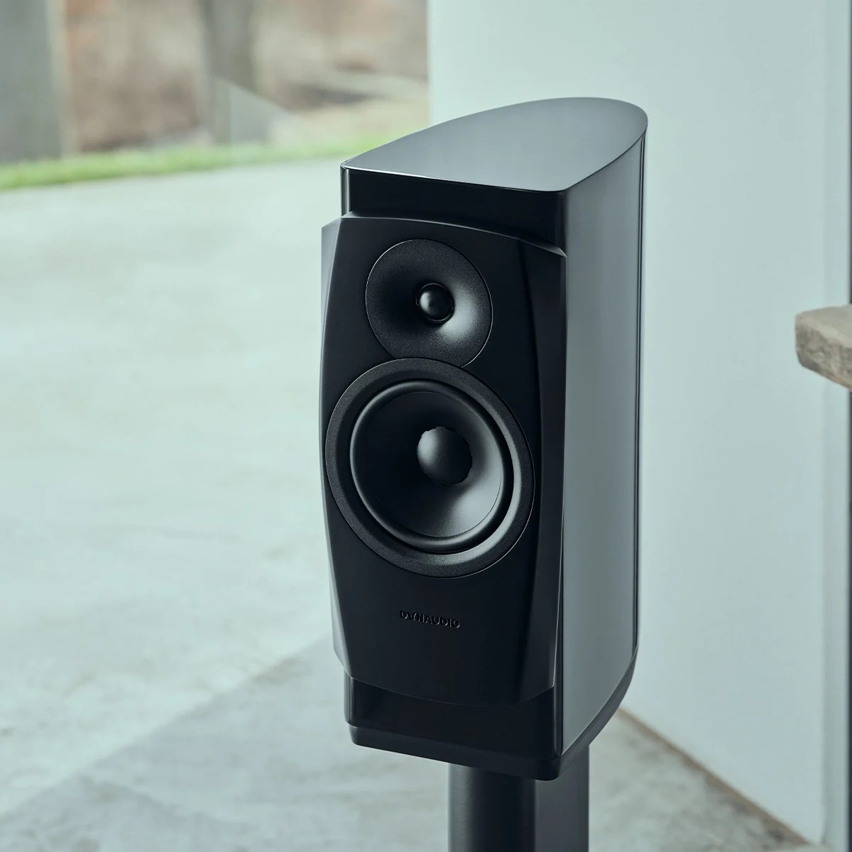

Мне вот интересно узнать: черную накладку с головками они ПРИКЛЕИВАЮТ на готовый корпус, или закрепляют как-то иначе?
И куда собственно привинчены головки? Как обеспечивается герметичность?
Насколько можно увидеть - винты головок закрыты пластиковым кольцом.
