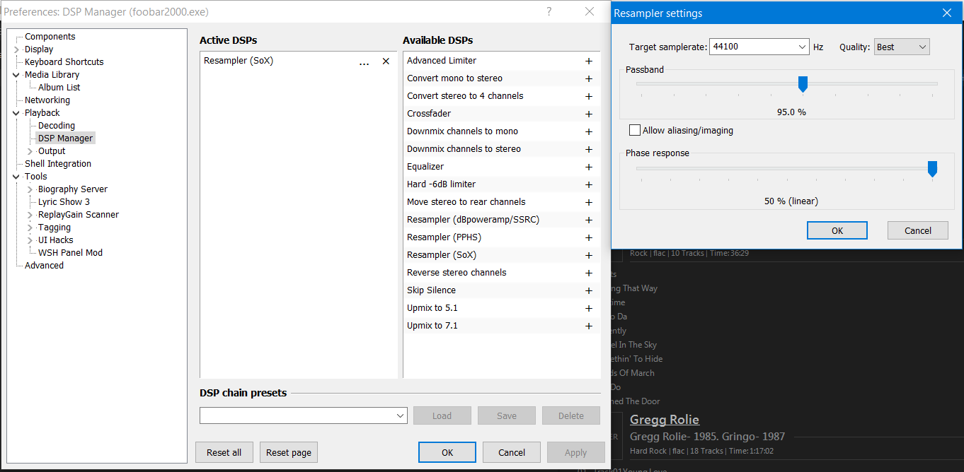

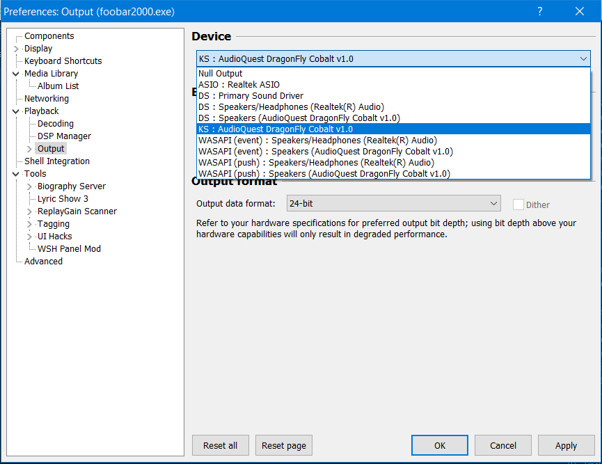

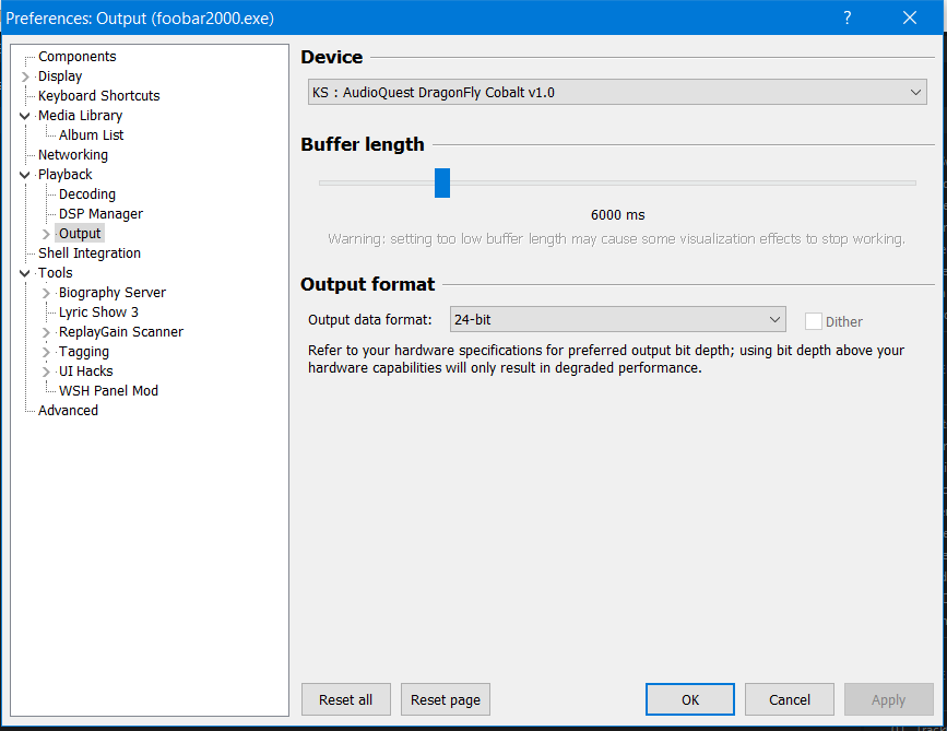

Добрый день. Недавно приобрел Audioquest Dragonfly Cobalt. Выбирал исходя из необходимости воспроизведения Tidal - нет места на рабочем ноутбуке для хранения большого количества lossless-файлов. С Tidal устройство работает хорошо, однако при попытке работы с Foobar2000 нормально работает только 16/44.1. Файлы с другими характеристиками не воспроизводятся, либо режутся, звучат как mp3. Пытался менять настройки KS и WASAPI(event) - изменений не добился. Настройками ресемплера(SoX) получилось проиграть flac 24/96(без этого выдавал ошибку), опять же с даунсемплингом. Обращался в техподдержку Audioquest, они мне сказали, что “в настройках компьютера установлено 44.1, нужно изменить”. Проверил настройки звука в панели управления - при подключении устройства автоматически была установлена частота дискретизации 96кГц. Кто-нибудь может подсказать правильные настройки или вообще дальнейшие действия?
Лучше скрины своих настроек выложите сюда.

При таких настройках нормально проигрывает 16/44.1, остальное режет.
При таких(output не менял) - режется вообще всё. В остальных случаях выводит ошибку подключения, либо неподдерживаемый формат.

Какие есть варианты вывода кроме KS?
ВАСАПИ пробовали?
В крайнем случае DS можно.

Но если обязательно нужен foobar, проверьте версию плагина wasapi:
https://www.foobar2000.org/components/view/foo_out_wasapi
Согласен, Asio4All - это зверский костыль. Wasapi exclusive mode или как я выше советовал, если хочется звука, а не выноса мозга.
И в preferences…advanced…поставить приоритетный режим для него
