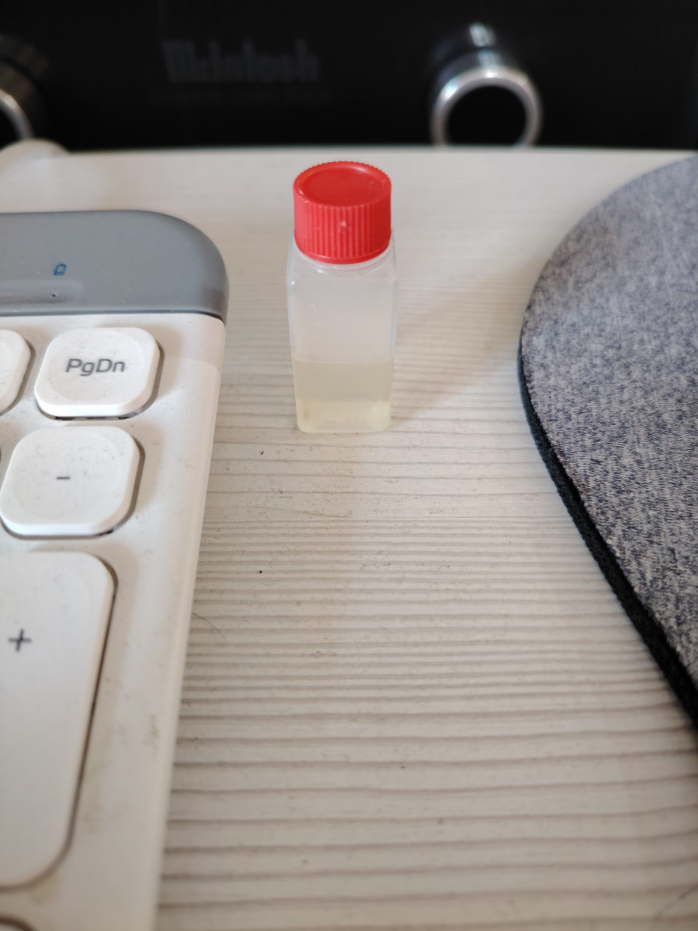

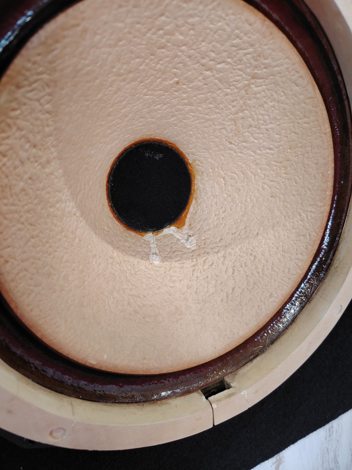

Вот так жидкость выглядит.без всяких надписей(ну я забрал у знакомого и должна быть точно настоящая). Вот  подвес середины 60-начало 70гг ей обработанный.Хотя можете каждые полгода снимать и мазать изнутри.Никто не запретит.
