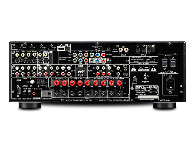

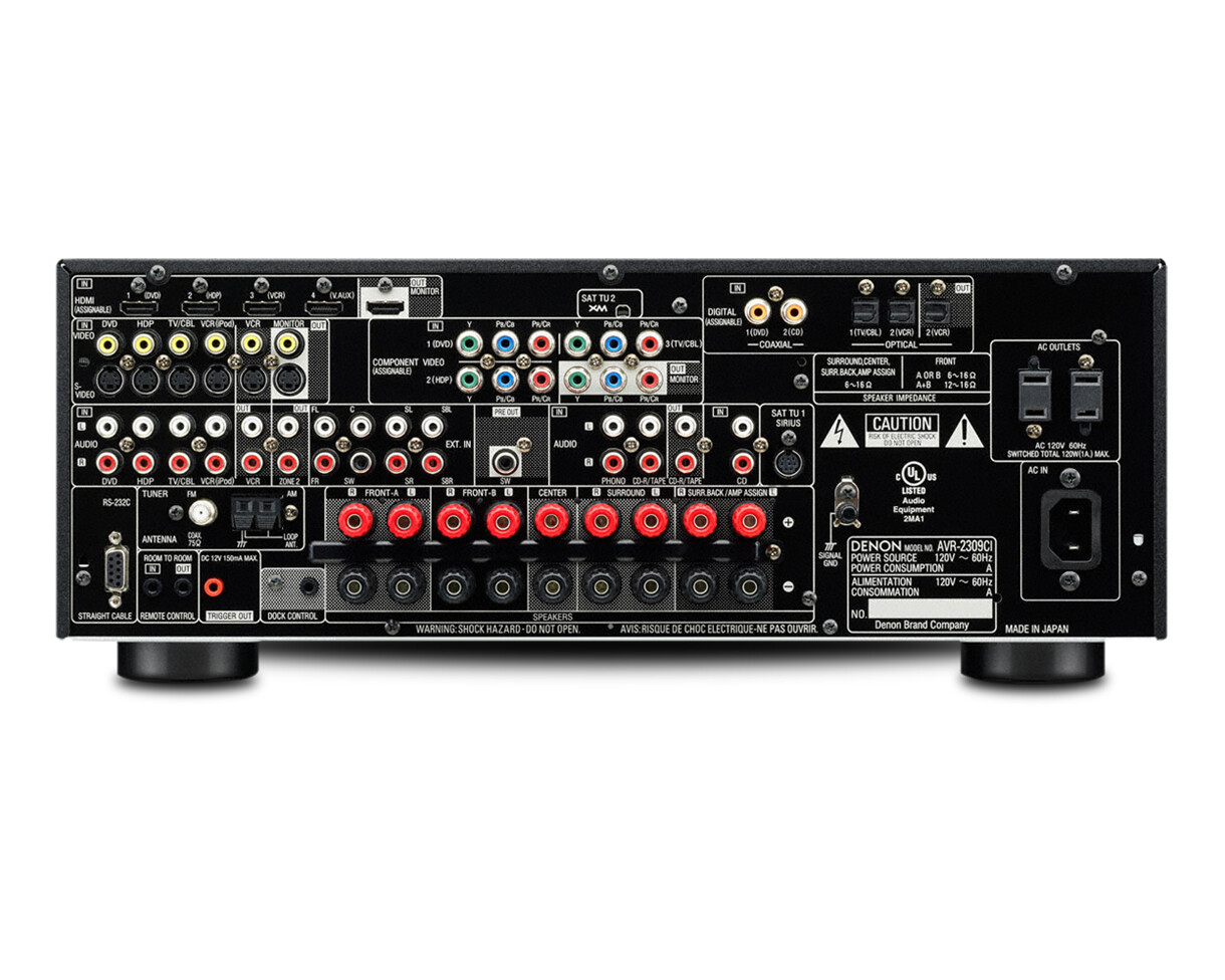

Спасибо всем за ответы.  Я пытался через HDMI и оптику, не получается. Есть ли разница в выходах HDMI- VCR. monitor.? Просто пишут что надо провод вставить в разъем ACR но такого нет. Выбираю в ТВ звук через ресивер-тишина.Просто возможно надо настраивать сам ресивер через меню, пока не получается. Поколение нормальное, мне за 40. С такой техникой столкнулся впервые
Скорее всего, vcr монитор - это тюльпан с отдельным выводом меню ресивера. Если у телевизора есть оптический выход, то настраивать его как раз в этом меню и нужно. Плюс в телевизоре нужно найти меню, чтобы выводить по цифре звук.
HDMI тут не получится подключить, он нужен для того, чтобы к ресиверу подключить видео-плеер (dvd, цифровой, компьютер), а потом уже передавать видео на телевизор.
По колонкам не понял - у вас только центральный канал?  Колони подключаются к разъемам - fron R L, Center итд.

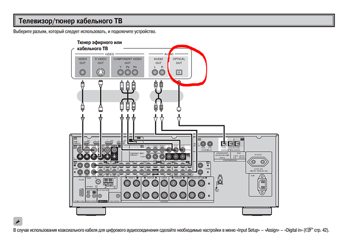

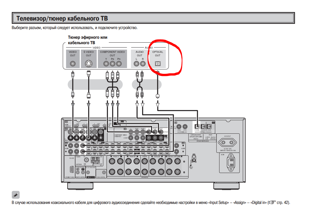

Вариант 2. Если все-таки вы хотите использовать ТВ как источник звука (Смарт ТВ с подключенным Интернетом), то кабель HDMI не нужен и звук с ТВ на ресивер выводится по оптике (кабель Toslink он же S/PDIF). В 90% телевизоров такой выход есть. Многканальный звук в формате 5.1 по оптике выводится. Страница 16.

Да. Возможно. Настройка ресивера через обычный провод тюльпан. В телевизоре ищите настройку выхода через оптику
Спасибо! Т.е. от телевизора к ресиверу подключаю оптическим кабелем? А тюльпан куда?
От видео вых  реса… видео вход телика. Чтобы было видно меню настройки реса. Естественно, при настройке нужно включить этот видео вход на телике.
