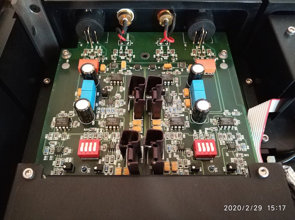

Ну так сфотографировали бы, что ли…
Это я все сделал , сейчас прикреплю.
Кстати, а что конкретно надо выложить - я много фоток наделал.

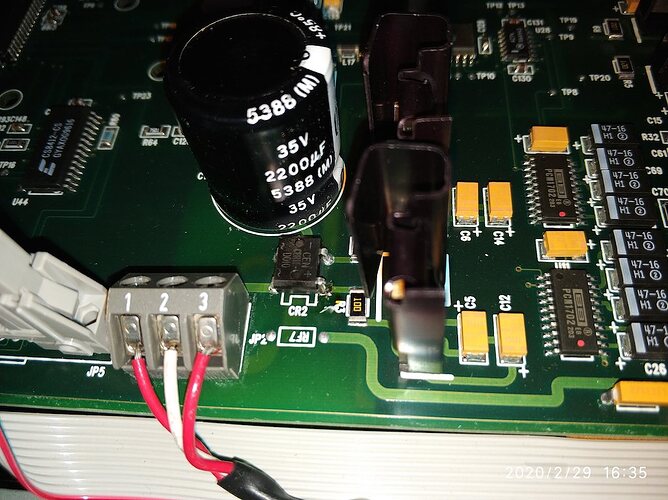

Единственный момент , на последнем фото  перед большим кондером маленький прямоугольник - так вот вокруг него какие-то небольшие потеки похожие на лак , хотя может это так и должно быть.
Это выпрямительный мостик.
Пропаивали уже после монтажа вывод, не промыли.
Если бы он не работал, оба канала не работали бы.
Т.к. дефект был и ранее, и “сам проходил” - надо смотреть а) контакты б) ДИП-переключатели подергать и вернуть (на выключенном!), в) просмотреть пайку всех массивных элементов и разъемов, где бывают трещины в припое.
Наберите “трещина в припое”, посмотрите фотографии.

Нужно убедиться, что хрипит именно Вадия. Попробуйте поменять местами левый и правый межблок.
Очень интересное дополнение. Похоже на плохой контакт в цепи.
Все это я сделал в первую очередь-провода местами менял. В том числе и межблоки менял RCA на XLR и обратно. Хрипение переходит в другой канал.  Усиление все исправно - подавал сигнал с другого источника, все норм работает.
Хрипят оба выхода (RCA и XLR) по одному (правому) каналу?
Да, оба.  Слушаю через наушники со своим усилителем. Сейчас обратил внимание, что  в правом канале присутствует постоянный шум или фон, больше похожее на гудение даже, если без сигнала добавить громкость. Да и если громкость на нуле тоже есть, но почти не слышно
