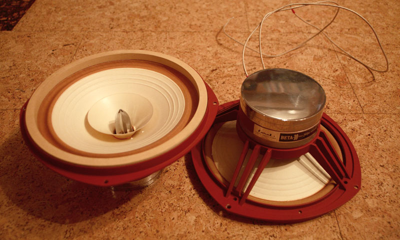

Винтажные японские динамики CORAL BETA-10
Слышал очень хорошие отзывы о них.
И вот стал счастливым обладателем этих динамиков .
Интересуют мнения участников форума по поводу вариантов акустического оформления для этих динамиков.
Выбираю между рупором и щитом (точнее стеной ).В родных колонках они в обратном рупоре .
Ну и любые советы по их раскрытию и всякие нюансы …

Интересные динамики. ФИ, как сделано по ссылке, с моей точки зрения, достаточно опасное решение. Динамики, которые делаются под обратный рупор, обычно имеют маленький xmax, поскольку в НЧ области их сильно демпфирует предрупорная камера. Собственно, надо плясать от xmax и от Тиля. Похоже, что они действительно под обратный рупор, на то указывает занижение полки в оформлении ФИ.
Если кому интересно как эти динамики выглядят
