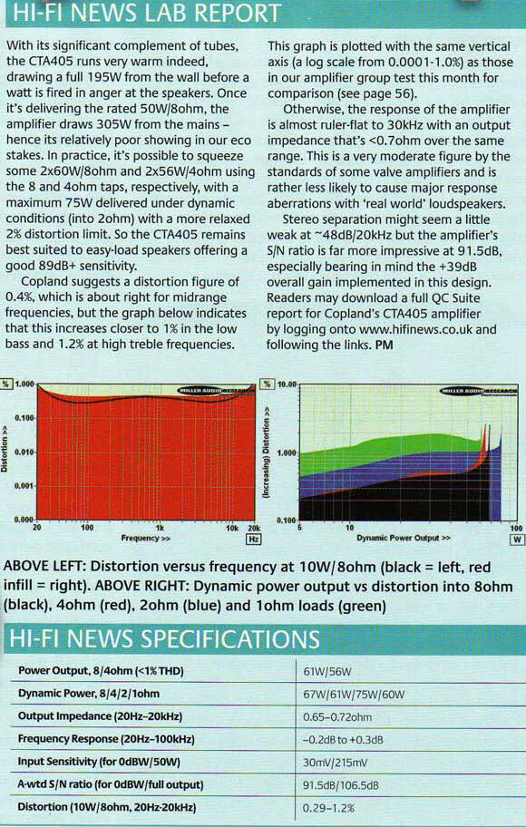

Ну в первую очередь надо проверить, что лучше не становится на клеммах “4 ома” усилителя. Там по идее должно быть поменьше искажений на низкоомной нагрузке…
И, если верить обзору ниже, то на приемлемой громкости он все же должен справляться как-то, если Gato не жутко наврали про чувствительность.
