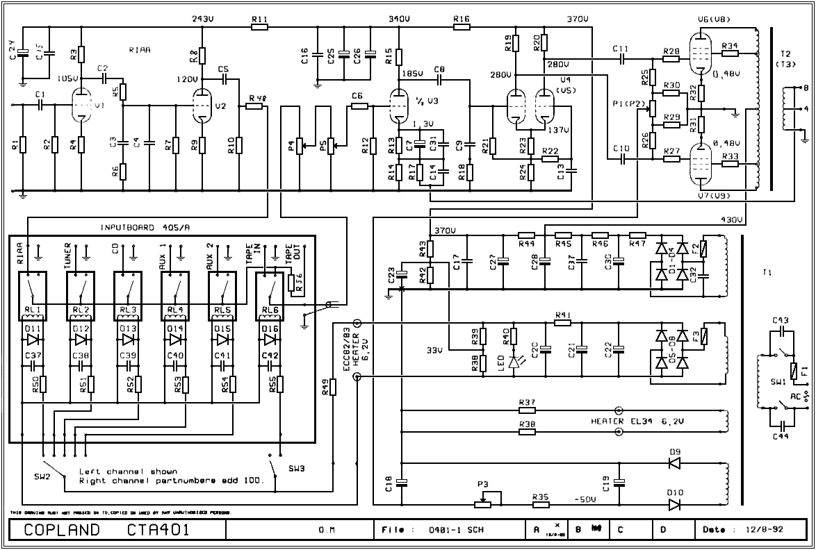

Собственно есть такой аппарат у Copland.Работает он в ультро-линейном режиме.
Вопрос знатокам,можно ли переделать данный аппарат на два режима:триодный и ультро-линейный?
Насколько это сложно и затратно?

поставить два тумблера )))
Я в этом профан совсем,можно подробнее,если это конечно не стёб…
вот схема , смотрите как переключаются вторые сетки ламп . Олег ококок с этим справится с закрытыми глазами
Т.е. ,для этого какого-то дополнительного оборудования в виде трансформаторов и дополнительных деталей не требуется?
Хотелось бы,если реализовать эту задумку,то аутентичность усилителя особо не мучать.
В Питере это может кто-то деликатно реализовать?
Посмотрел,действительно два тумблера надо. Т.е. сетки в триодном режиме работают просто параллельно,а в ультро-линейном раздельно.
да , в триодном сетки подключаются к анодам , а в ульталинейном - сетки к трансформаторам .
