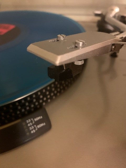

Сейчас стоит головка, которую я не могу опознать (фото в прицепе). Бюджет 100$, может чуть дороже, если будет большая разница

Там уже наверное игла запилена давным-давно…
Что за модель?
HT208
А, понятно… гражданский аналог 1031…
