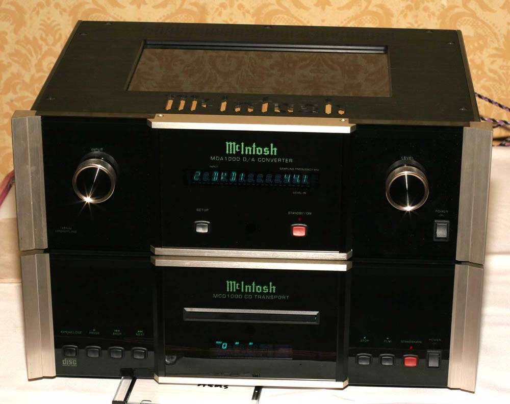

фантастика отыскалась, но по запредельной цене:
Просто идеально. И дизайн отменный
Но цена конечно отпугивает. причём на зарубежном сайте он стоит $3300, а у нас на штуку дороже.
А вообще интересно послушать этот девайс, может быть поюзаный попробовать найти..

кстати насчёт новой серии MCD1000. В ней отсутствуют xlr-выходы и регулятор уровня выхода default_sad.png
Теперь чтобы получить балансный выход, нужно приобрести отдельный конвертор. Возможно, и скорее всего это правильное решение, но цена возрастает примерно вдвое. Даже начинают закрадываться разные сомнения в честности производителя. Винсент или СЕС делают балансные выходы у гораздо более дешевых плееров, а балансный выход у Макинтоша или Сайруса можно получить, только прикупив отдельные конверторы..
