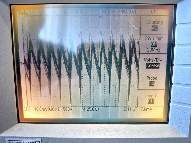

Стал я перебирать свои запасы пятивольтовых адаптеров, дабы пока не покупать линейный. Взял мультиметр и осциллограф и посмотрел напругу и пульсации на выходе. Испытуемые:
  1. IFI Power X 5V 3A - на выходе высокочастотные шипы около 20 мВ
  2. Древний адаптер Iomega 5v 1000мА - пульсации на уровне шумов осциллографа (Tectronix TDS-210). Судя по габаритам, весу и нагреву он похож на трансформаторный линейный. Питал у меня раньше Logitech Squeezebox Touch.
  3. Родной адаптер от Сквизбокса 5V 3А - полная жесть. Частокол палок около 200 mV.
  4. Ну, и гвоздь программы, для сравнения - безымянный китайский адаптер 15V 0,8A из комплекта питания мотора вертушки Project - уровень пульсаций на уровне пафосного IFI, ну, чуть больше.

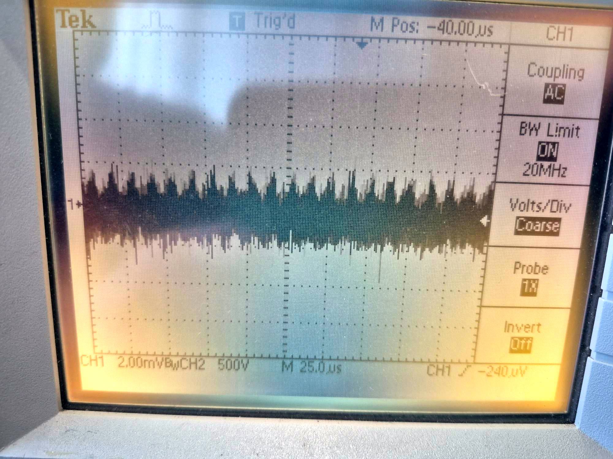

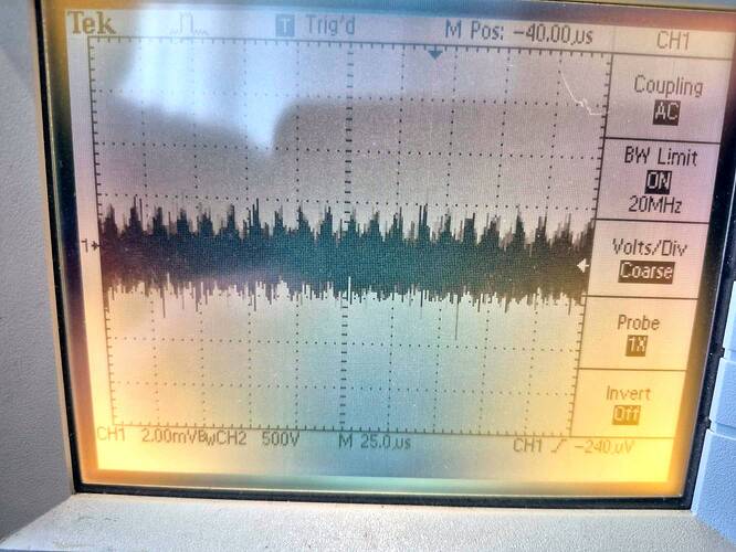

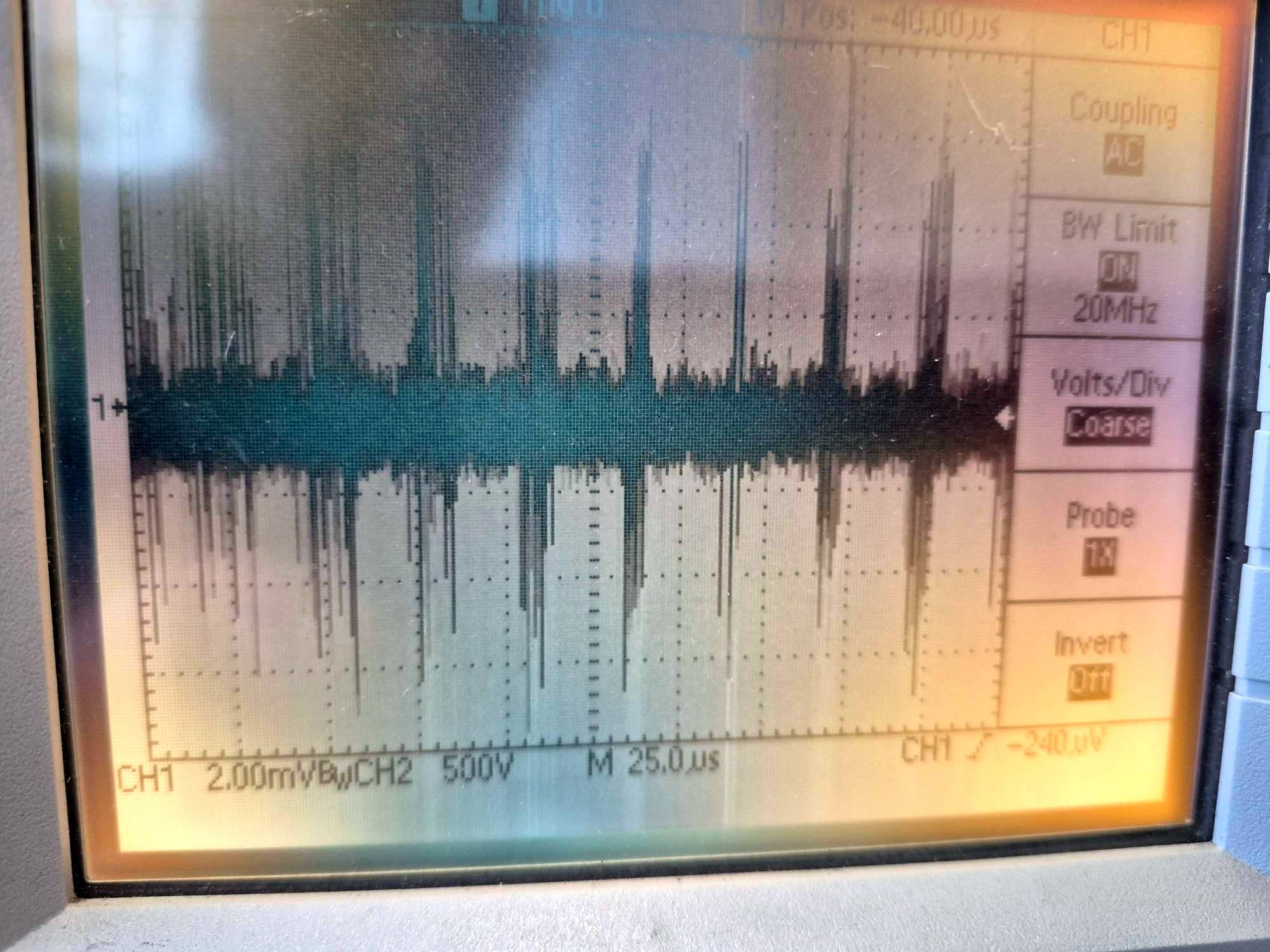

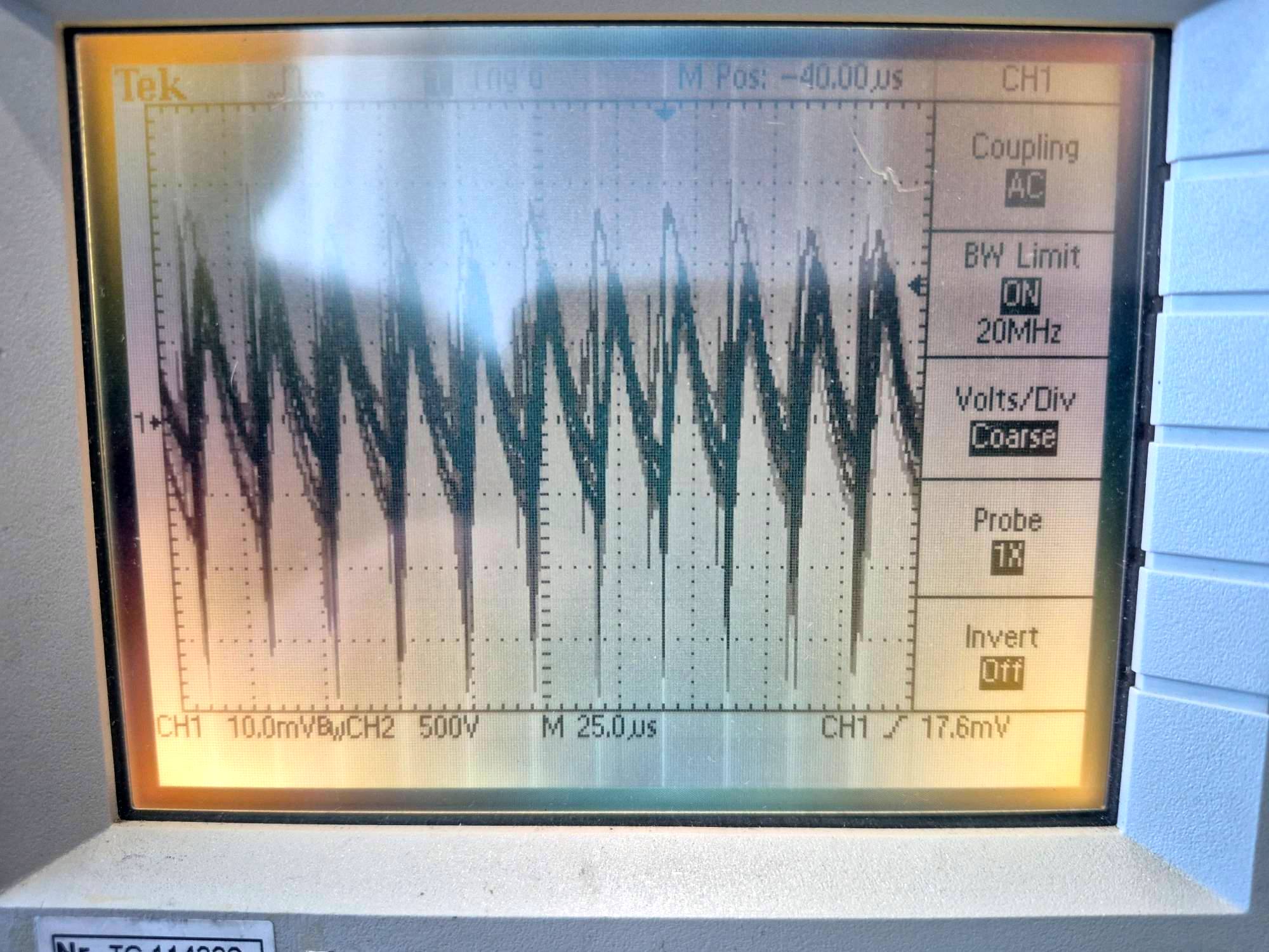

Нашел сегодня пару двухватных резисторов, последовательно получилось 5.1 Ом. Стал измерять и понял, что мои первые измерения недействительны. Звон от кабеля осциллографа вкупе с проводами на соплях и вайфай роутером в двух метрах делают результаты недействительными. Надо доводить до ума измерительный стенд.
Пришли с Озона китайские щупы/переключаемые делители. Подстроил крутилками на них прямоугольный импульс, подключил ту же нагрузку 5,1 Ом (ток 0,98А) и посмотрел. Результаты на фото. Названия файлов соответствуют названию адаптера. Нужно иметь ввиду, что усиление канала Х для Логитека придушено (10mv/клетку против 2mV для двух остальных), чтобы пила была в пределах экрана. Щупы в режиме 1:1
Придет Fiio Darkside Mini - посмотрю и на него.
Iomega походу линейный.
Походу да, удивительно, что при таких скромных габаритах он 1 ампер. И не сильно греется. Я что-то не увидел пульсаций 100 гц, возможно за мусором шумов. Мне не нравится этот осцилл. Надо свой старый добрый С1-65 притащить
