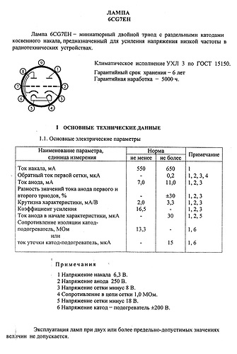

Всем хорошо провести время, помогите мне разобраться в этом.У меня есть усилитель CAYIN 860 с 12ax7,12au7,6n6 и четырьмя лампами ct88 в нем, в инструкции, которая у меня есть, написано, что лампы должны быть 12ax7,12au7, 6cg7 и 4 штуки ct88, кто может мне объяснить и у кого может быть схема с лампой 6cg7, я буду рад очень благодарен.

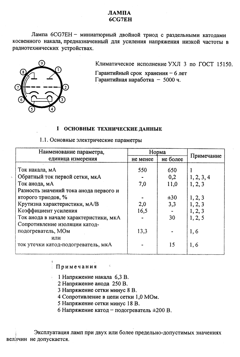

6cg7 совпадает по цоколевке с 6н6п.
Если ток анода не превышает 10мА, первую технически безопасно ставить вместо второй.
Я понимаю что они очень похожи ,но хотелось увидеть схему и понять почему они поменяли лампу в версии 2012года
