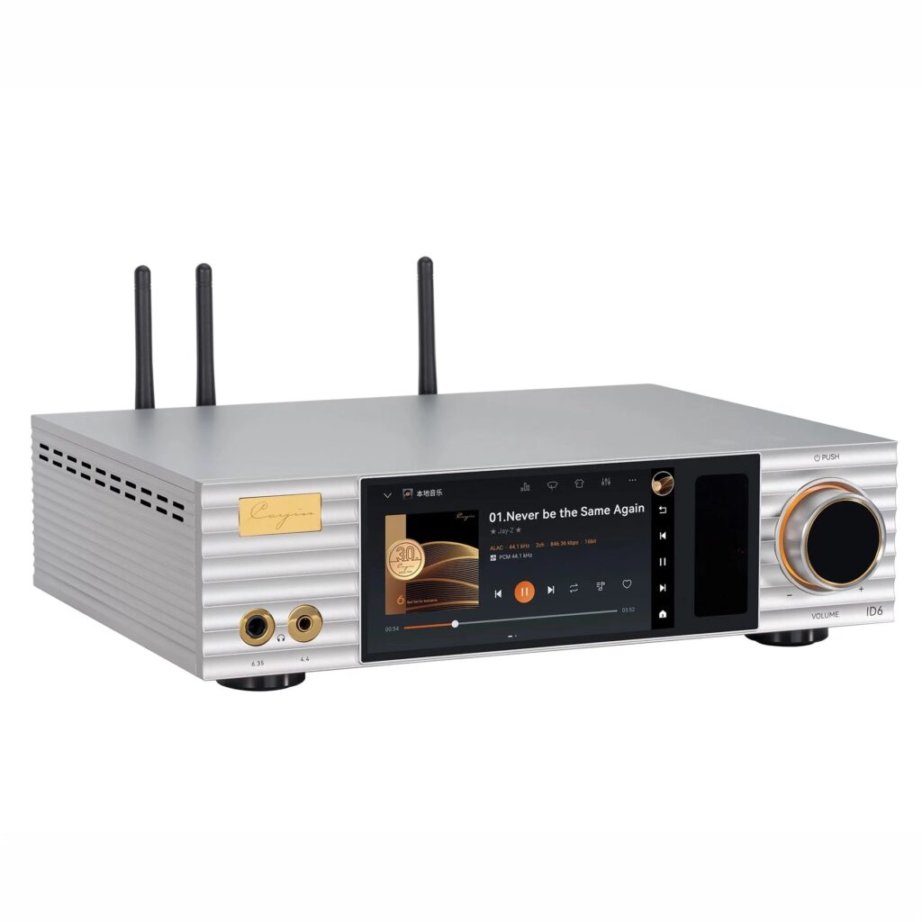

Главная идея ID6 — не выбирать между лампой и транзистором заранее. У аппарата три режима звучания: Classic Tube, Modern Tube и Solid-State. Первый обещает мягкую и тёплую подачу, второй — более открытую и прозрачную, третий целиком транзисторный и рассчитан на нейтральность. В ламповых режимах работают два двойных триода 12AU7 в паре с MOS-FET. Двойной триод — это две усилительные секции в одном баллоне. Режимы действуют не только на наушниковых выходах, но и на линейных RCA/XLR и предусилительных. То есть характер звука меняется и у внешнего усилителя, к которому подключён ID6. Лампы видны через окно на передней панели: в Cayin, похоже, считают, что спрятанная лампа — наполовину потерянная.

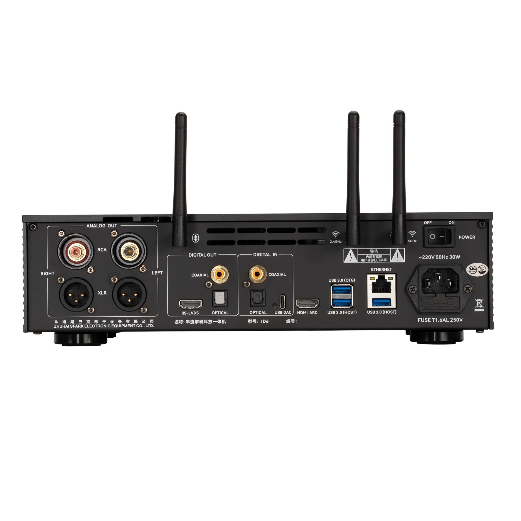

Сеть — Wi-Fi 2,4 и 5 ГГц либо Ethernet, с DLNA и AirPlay. Прямо на аппарате работают приложения Spotify, TIDAL, Qobuz, Amazon Music, Apple Music, SoundCloud и YouTube Music. Bluetooth 5.1 на Qualcomm QCC5125 поддерживает aptX HD, aptX, aptX Low Latency, LDAC, AAC и SBC; внешние антенны идут в комплекте. Для локальной фонотеки есть отсек под M.2 NVMe 2280 SSD, сам накопитель продаётся отдельно, плюс воспроизведение с USB-накопителей.
Выходы XLR и RCA существуют в двух видах — фиксированный линейный и регулируемый предусилительный. Есть вход USB Audio, HDMI ARC, выход I²S-LVDS, коаксиальные и оптические цифровые подключения. Экран — 6 дюймов (15,2 см), 1080 × 2160, FHD+, сенсорный; спектр и VU-индикаторы на нём рисует отдельная схема АЦП, анализирующая звук в реальном времени. Управлять можно и из приложения Cayin Control. Кольцо подсветки вокруг ручки громкости меняет цвет по частоте дискретизации — от 44.1/48 кГц до 705.6/768 кГц и отдельно для DSD. Размеры аппарата 240 × 69 × 268 мм (Ш × В × Г), вес 3800 г. Cayin ID6 уже продаётся, рекомендованная розничная цена — US$1 899.
