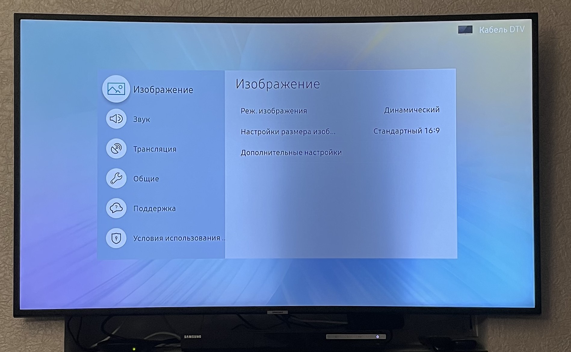

Вот такая хрень на экране. Cветодиод не вечен. Подсветка гнутого Samsung, просто до безобразия :)

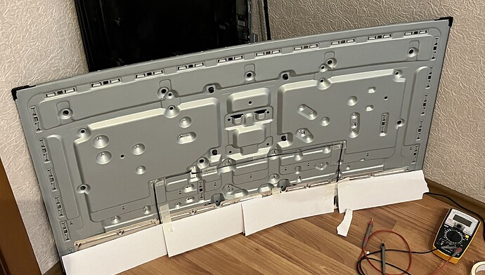

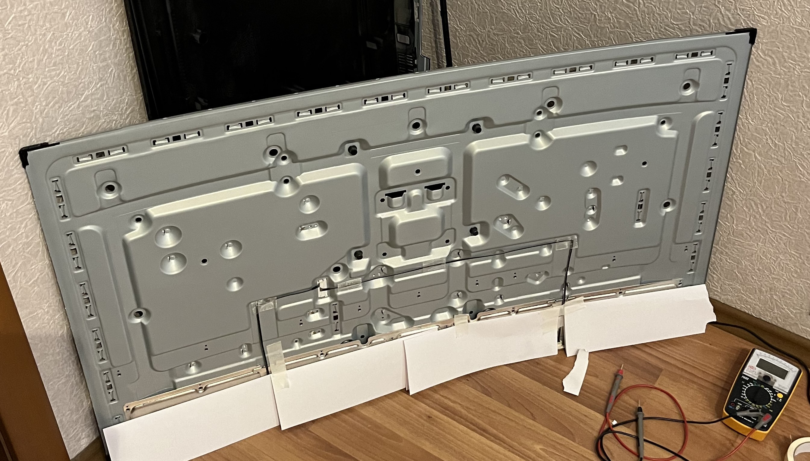

На экране появилось затемнение, стал читать про возможные причины и смотреть видео, оказалось что подсветка сделана очень недолговечно. Планка светодиодов приклеена к радиатору - дополнительному профилю на алюминиевом корыте двухсторонним скотчем и сильно перегревается перегревая линзу - лист прозрачного пластика специальной формы перегревает её до почернения и трещин! В результате при ремонте принудительно ограничивают ток подсветки, чтобы она протянула гарантийный срок?
Подсветку за день доставили с Озона и недорого, сколько прослужит? Посмотрим. А вот замена растянулась на 2 дня.
Подсветку закрывал для измерений, просто слепит глаза и уже после на видео заметил один нерабочий светодиод, при включении не замечал из-за слепящего света.
