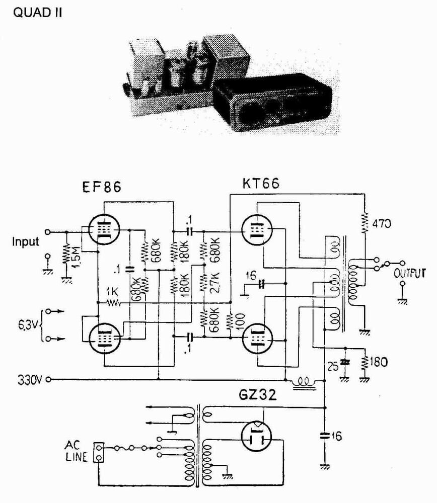

Blumlein Garter
Самобалансирующийся по ПТ каскад. Очень универсальный в применении. Можно дополнить источниками тока/активной нагрузкой для повышения линейности. Можно использовать в дифф. режиме.
Ваша, Bato, подвязка сползет default_smile.png В отличие от блюмлейновской.
Это Блюмлейновская и есть.
Внимательно читайте подпись.
.. за исключением одного: много уходит в пар (ту самую самобалансировку) вместо того, чтоб идти в нагрузку. Я уже как-то приводил пример идеально сбалансированного по емкости-индуктивности провода. Предусмотрели и обосновали все, вот только про удельное сопротивление получившегося образца как-то в пылу забыли. В результате вся подводимая к АС мощность оседала в проводах. Маааленький такой нюансик, сводящий всю их сбалансированность к нулю.default_biggrin.png
Так здесь ведь еще и конденсаторы есть default_smile.png Что-то да останется default_smile.png

а по теме - вроде бы такая схема в двухтактниках уже встречалась. Припомнить бы, где.
Марат, я при встече (надежды не теряю) покажу одну схемку с местами забавным, местами нетрадиционным решением. Второе позволило оформить на нее права и сделать изюминкой усилителя, выпускаемого мелкой серией одной Европейской фирмой. Идея вкратце такова: кроме автосмещения выходного каскада, с меньшими, чем на примере Леонида потерями, сделана схема контроля и подстройки этого выходного каскада. То есть, резисторы в катоде значительно меньшего номинала, чем в схеме этой ветки. Потерь меньше (это плюс), но это потребовало дополнительного усилителя (это минус) для отслеживания падения напряжения на катодных резисторах. В результате был добавлен усилитель напряжения на ОУ, которые тоже потребовали дополнительного питания, но об этом чуть позже. Принцип работы предельно прост: отслеживая падение в катодах, схема корректировала напряжение смещения на сетках этих же выходных ламп. Так как прототипов фирма не обнаружила, идея подавалась как их личное достижение, “крайне положительным образом влияющая на звуковые способности сего девайса”. Но вот незадача: ребята просчитались с тепловыми режимами, отчего за год - максимум два внутри корпуса высыхали электролиты  в цепях питания (практически все), отчего их фирменная схема слежения сходила с ума и ставила выходной каскад в убойный режим. Девайс от этого грелся еще сильней, и “недосохшие” до полного нуля конденсаторы ускоряли процесс досыхания, разгоняя этим выходные лампы до полного истощения. Вот так на корню была похерена вроде бы неплохая фирменная фишка. “Not perfected yet” - как говаривали в фильме про Джеймса Бонда.default_smile.png

Так вот же,  на эту же тему. Усилитель выпускается до сих пор, вот уже более 50 лет!
Не, не она.
но, на эту же тему.
Вообще ни разу, сорян. Там ООС с делителя.
