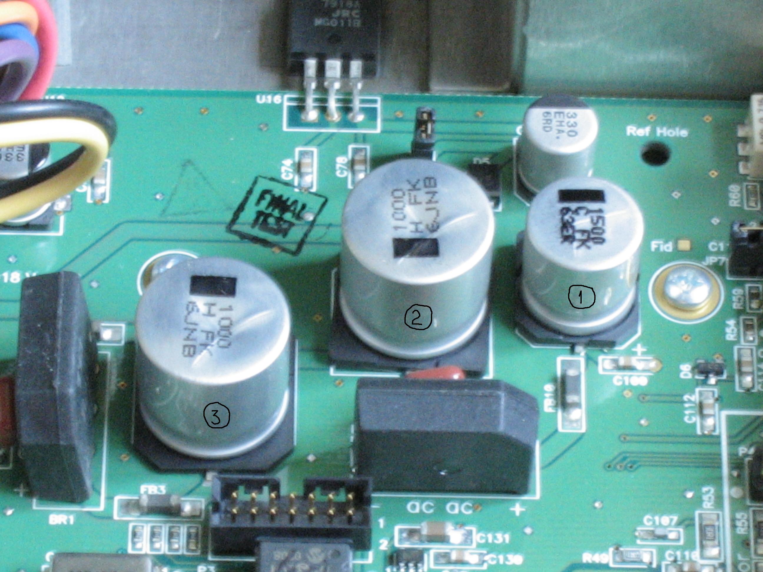

Давно хотел посмотреть внутренности своего Бенча,и греется в спящем режиме,плюс последнее время есть претензии к звуку-мыло…только пока непонятно,это транспорт ПК или что… default_blink.png
Ну вот открыл (прошу простить не Созерцателья… default_laugh.png )

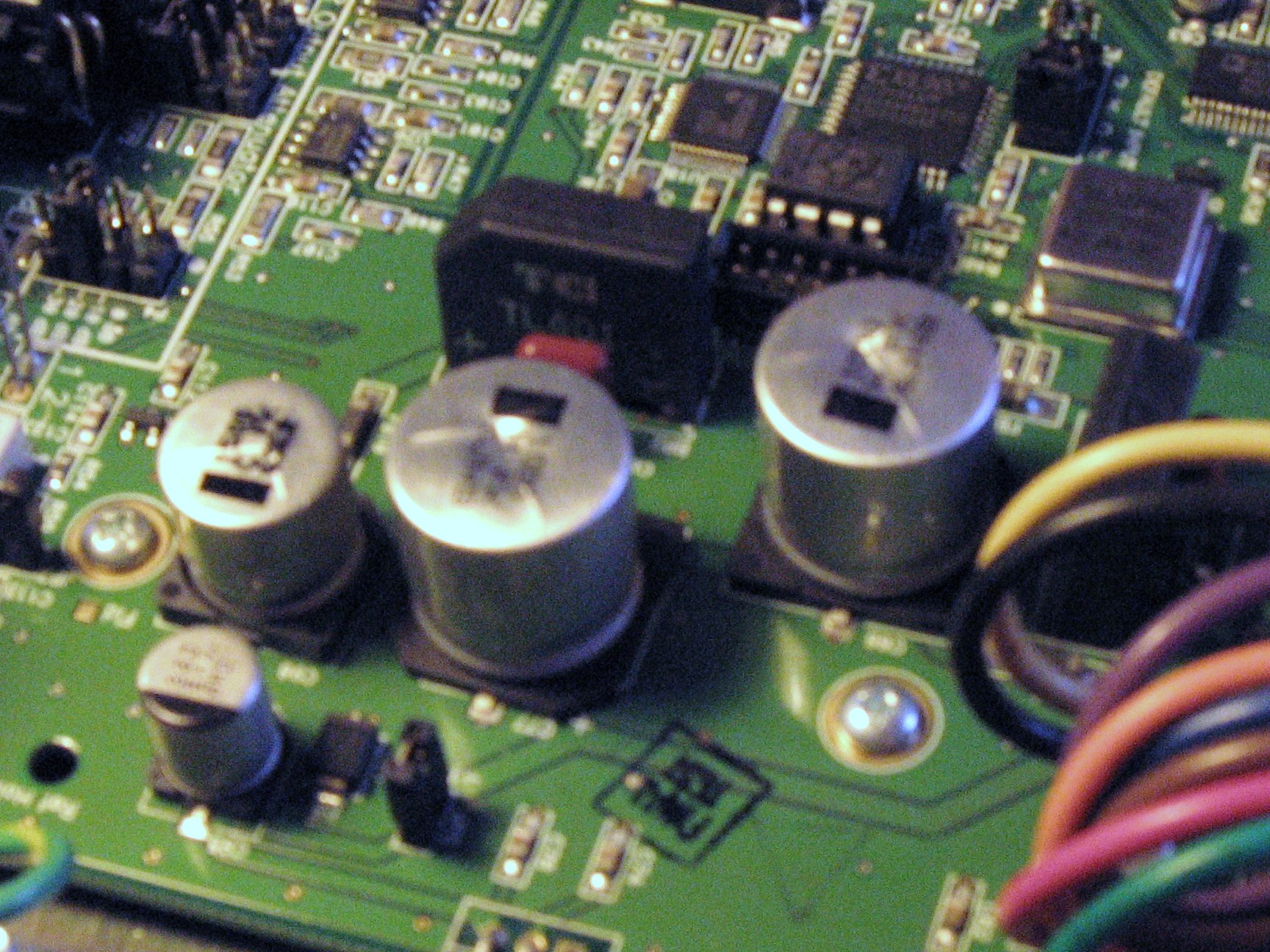

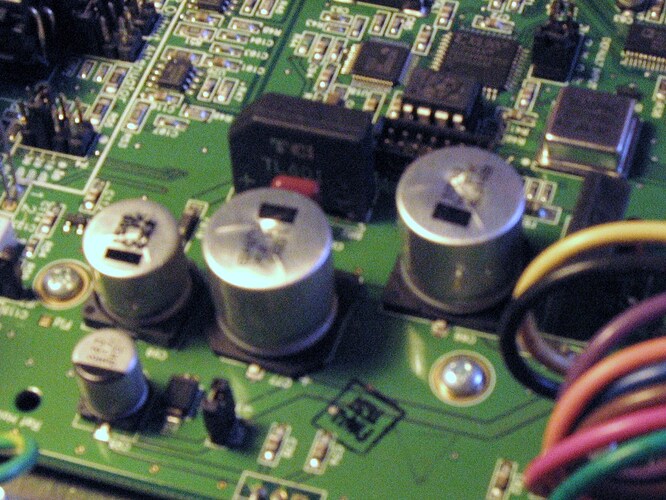

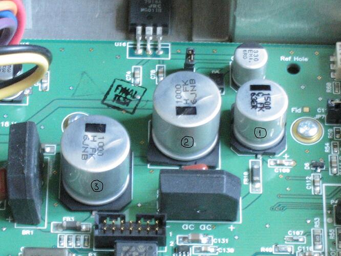

И обратил внимание на эту тройку электролитов-кстати точно электролиты,чьи…???
Так вот 3-й и 2-ой -вогнуты,поверхность буграми,а 1-ый чуть “вспучен”…это на замену???
Понятно…это Панасоник под “хитрый монтаж” (SMD)…
[ABA0000CE88.pdf](< base_url >/applications/core/interface/file/attachment.php?id=20451)
1000х50В-2шт.
1500х16В-1шт.
Да не на что менять не надо - эти панасоники то, что нужно для фильтров питания.
Спасибо! Теперь будем их искать… default_blush.png И как припаять… default_blink.png
Да не надо перепаивать. Имхо они нормальные. Но если очень хочется, то найти их проще всего на Фарнелле (правда доставка 20 евро на копеечную покупку будет накладно).
