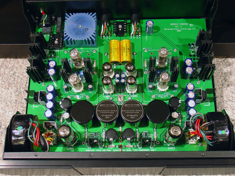

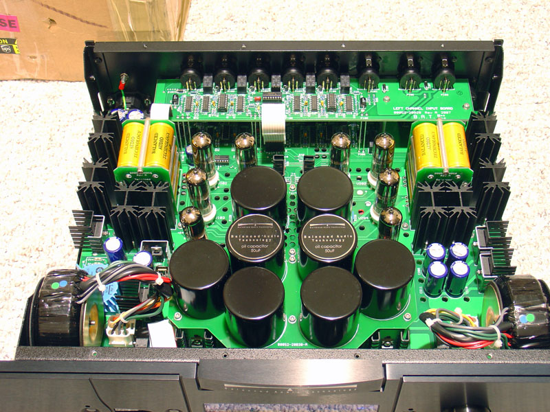

В преде используются 18 ламп. 8 6H30 в контрольном блоке (в моём стоят старые ДР) и 10 в блоке питания: 2 5AR4, 4 6C19, 2 6H30, 2 6C45. Справедливости ради стоит упомянуть, что постоянно работают лишь 8 ламп в блоке питания, поскольку при смене режима работы задействована лишь одна пара из 6H30 и 6C45.
Кроме того, в блоке питания есть сменная плата с системе источника тока. В базовом варианте стоит две пары 6C19, которые можно либо заменить на опционные платы с 6H30, либо снять платки вообще и поставить 5881-е.

Внешний блок питания в этой модели исполнен не совсем так, как это делается обычно. В нём находится источник негативной полярности, в то время как источник в контрольном блоке - положительной.
Каждый блок имеет архитектуру “двойное моно” и зеркально симметричен.

Вот, снял что-то, но дрянь вышла. Сейчас ещё попробую…

Саша, а схема REX секретна? всеж очень много ламсп на канал(4), что они там делают?

Я могу попробовать расспросить Виктора, если интересно.

Ну что ж, мнение местного специалиста услышали, продолжим. Когда я думал, что у Sonic Frontiers Line 3 сложная конструкция - я не знал, что такое “сложно” a la BAT. У REX два сетевых провода (один идёт в системный блок, другой - в блок питания) и ещё два провода питания, соединяющих эти два блока между собой. Там видимо ещё и какое-то сигнальное соединение, поскольку оба блока включаются одновременно кнопкой на системном. Аналоговые входы и выходы только балансные, однако судя по фразе из руководства пользователя, один из выходов рассчитан на работу с однотактным входом усилителя мощности. Нужно будет Виктора расспросить.
Для использования с небалансными источниками нужны естественно адаптеры, которые можно купить у BAT.
