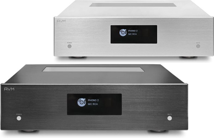

Немецкая AVM пополнила серию Evolution сразу двумя фонокорректорами, которые построены на одной платформе, но отличаются выходным каскадом. Evolution PH 3.3 полностью транзисторный, от входа до выхода. Evolution PH 5.3 передаёт последний каскад ламповой линейной ступени собственной разработки AVM. Модели представлены 23 сентября 2026 года и сразу поступили к специализированным дилерам.
Производитель прямо говорит, что оба аппарата наследуют идеи флагманского PH 8.3. По описанию AVM, PH 3.3 звучит прозрачно, быстро и с минимальным шумом, а ламповый выход PH 5.3 даёт более тёплую, объёмную и живую подачу. Функции и настройки у двух моделей одинаковые. Отдельно AVM подчёркивает долговечность ламп: благодаря схемотехнике компании их расчётный ресурс составляет около 20 000 часов.

Корпус безвинтовой, из алюминия, размером 431 × 130 × 390 мм, масса 12 кг. Потребление в работе 25 Вт, в дежурном режиме 0,45 Вт. Отделки три: Aluminium Silver, Brushed Black и CELLINI Edition с хромированной передней панелью, отполированной вручную. Каждый экземпляр AVM собирает вручную на своём заводе в Мальше и перед отправкой прогоняет несколько дней.
