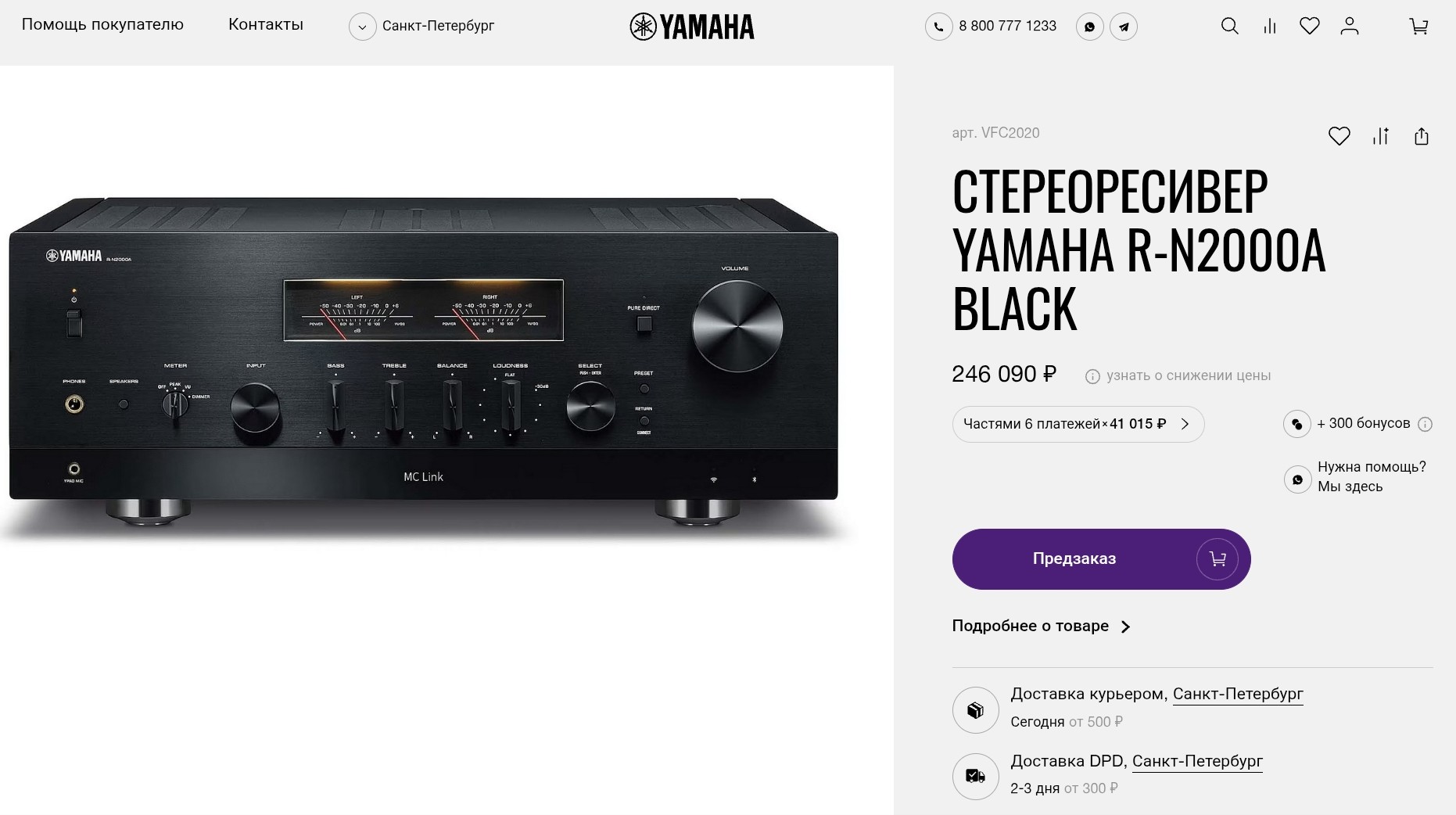

А где у этого ресивера шкала для отслеживания и настройки станций в FM диапазоне? Пусть не аналоговая, пусть цифровая. Как далеко ушла наука, нам её уже не догнать…
наверняка есть функция памяти каналов, с пульта по пямяти(можно блокнот) и будет счастье..py.gif
Да как и на авто. Отсканировал весь диапазон…нужное сохранил по ячейкам памяти для быстрого доступа.

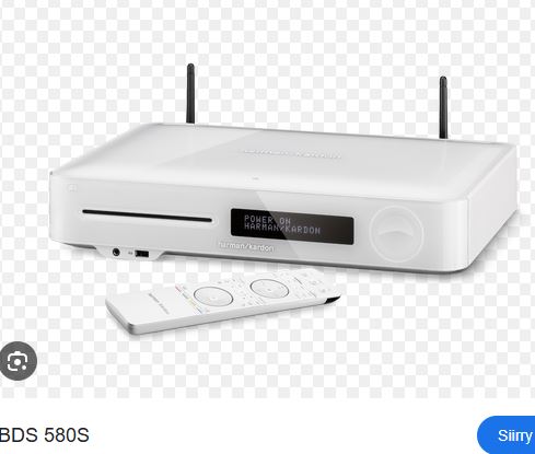

я когда лет 10 наверное назад купил дк от хармана, долго репу чесал, где ручка громкости…default_biggrin.pngdefault_biggrin.png во “складывал” на них…
покупал по интернету с доставкой..
1 час назад, BassIn555 сказал:
…внизу есть дисплей, ну и выход HDMI на TV на задней панели…
