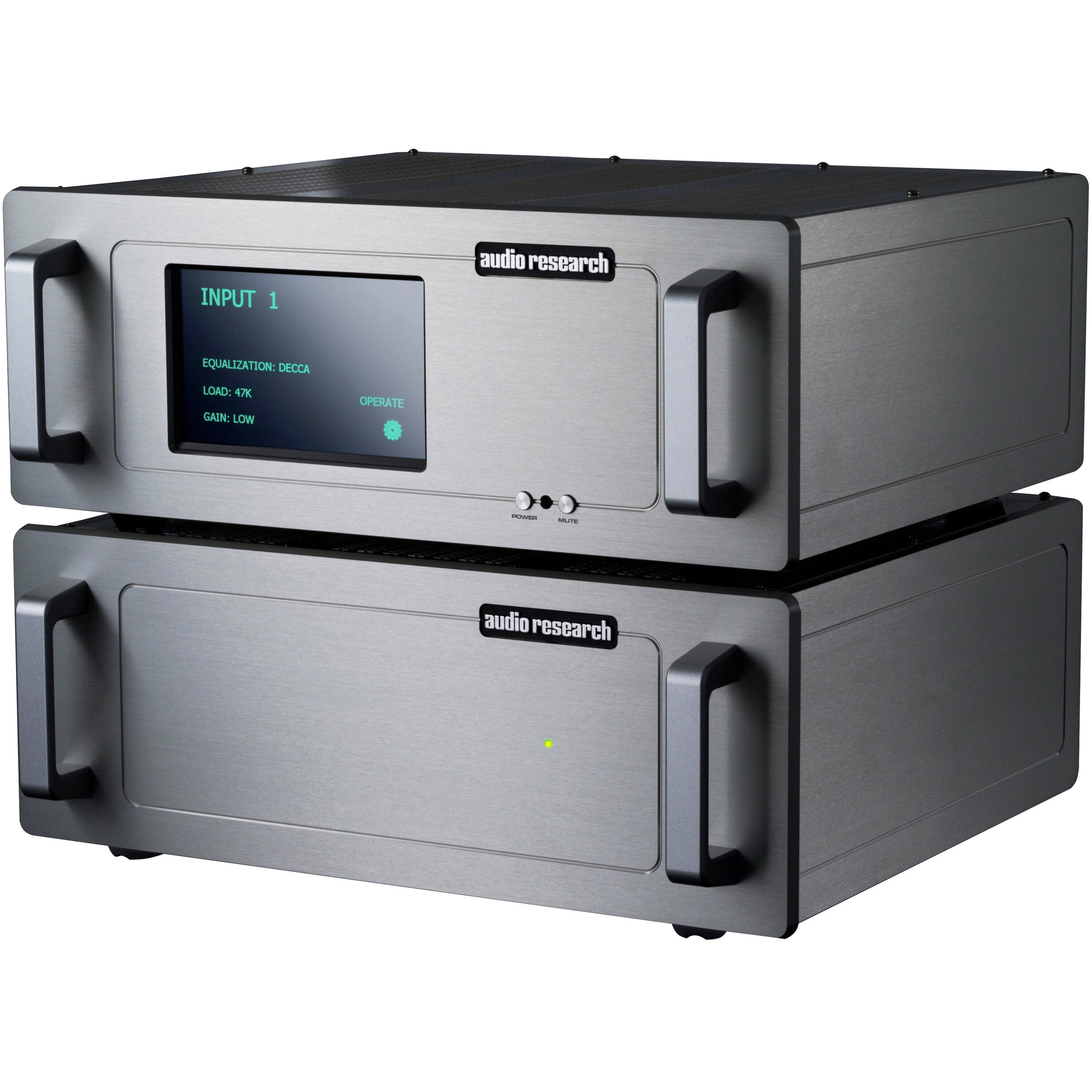

В них стоят преды от Audio Research:
Внизу НЕ усилитель мощности:

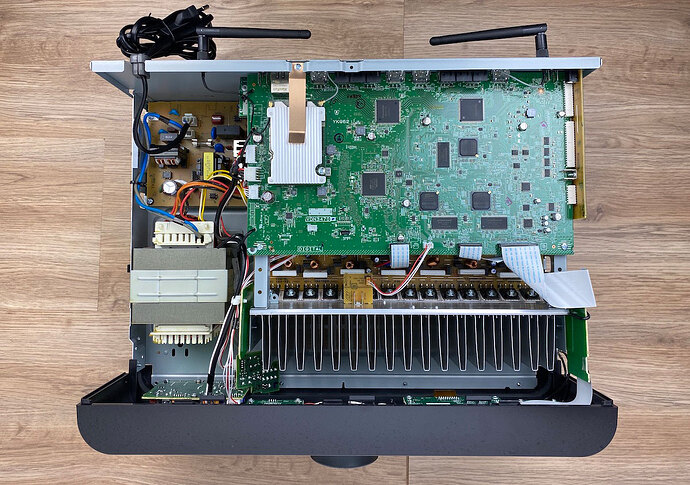

Ваши ответы неудовлетворительны, господа. Типичный бюджетный 7 канальный ресивер Ямаха, например, тоже весит в районе 10.
Внутрянка не напоминает класс Д - массивный транс и большой радиатор.

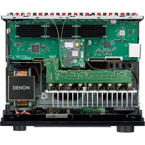

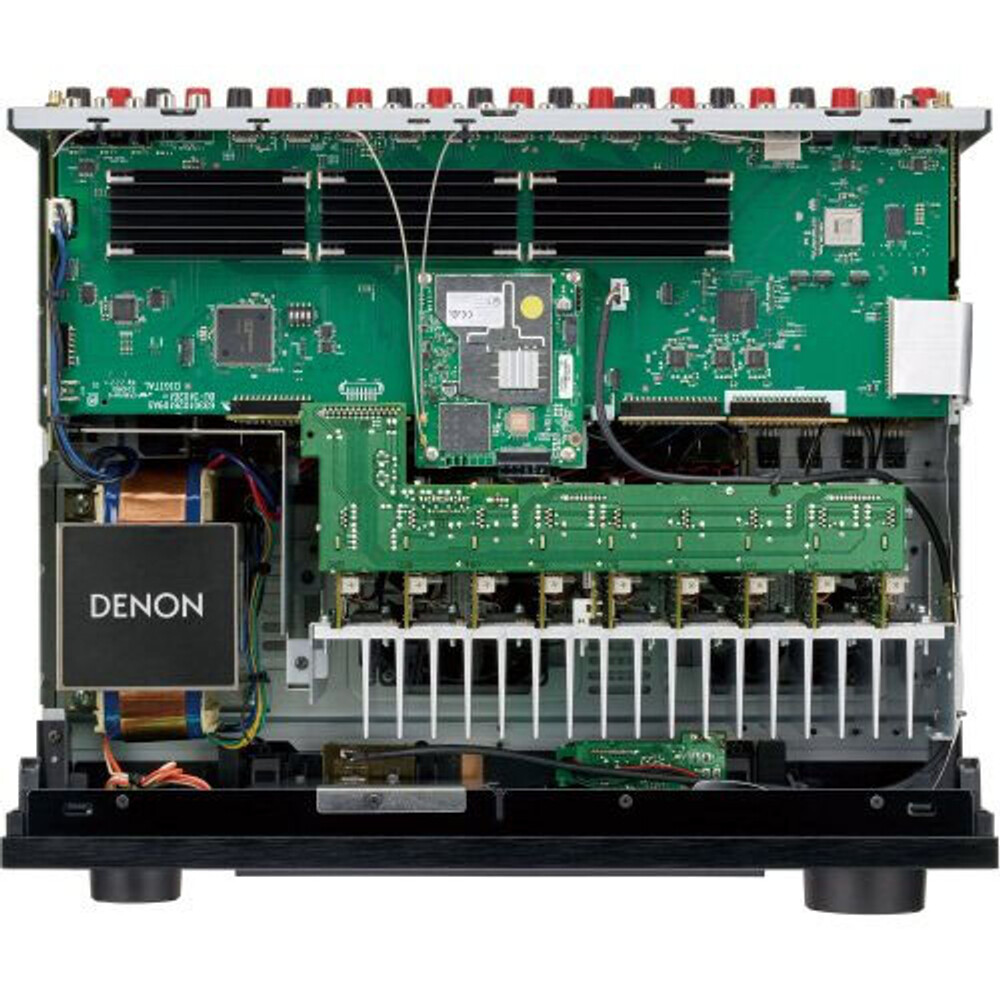

Вот ресивер Денон среднего уровня, та же картина. Разве это класс Д? Снова будете говорить про детский транс и учебный радик?

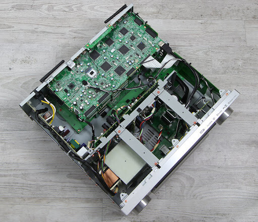

Ровным счетом тоже самое, питальник от сидюка и радик от преда.

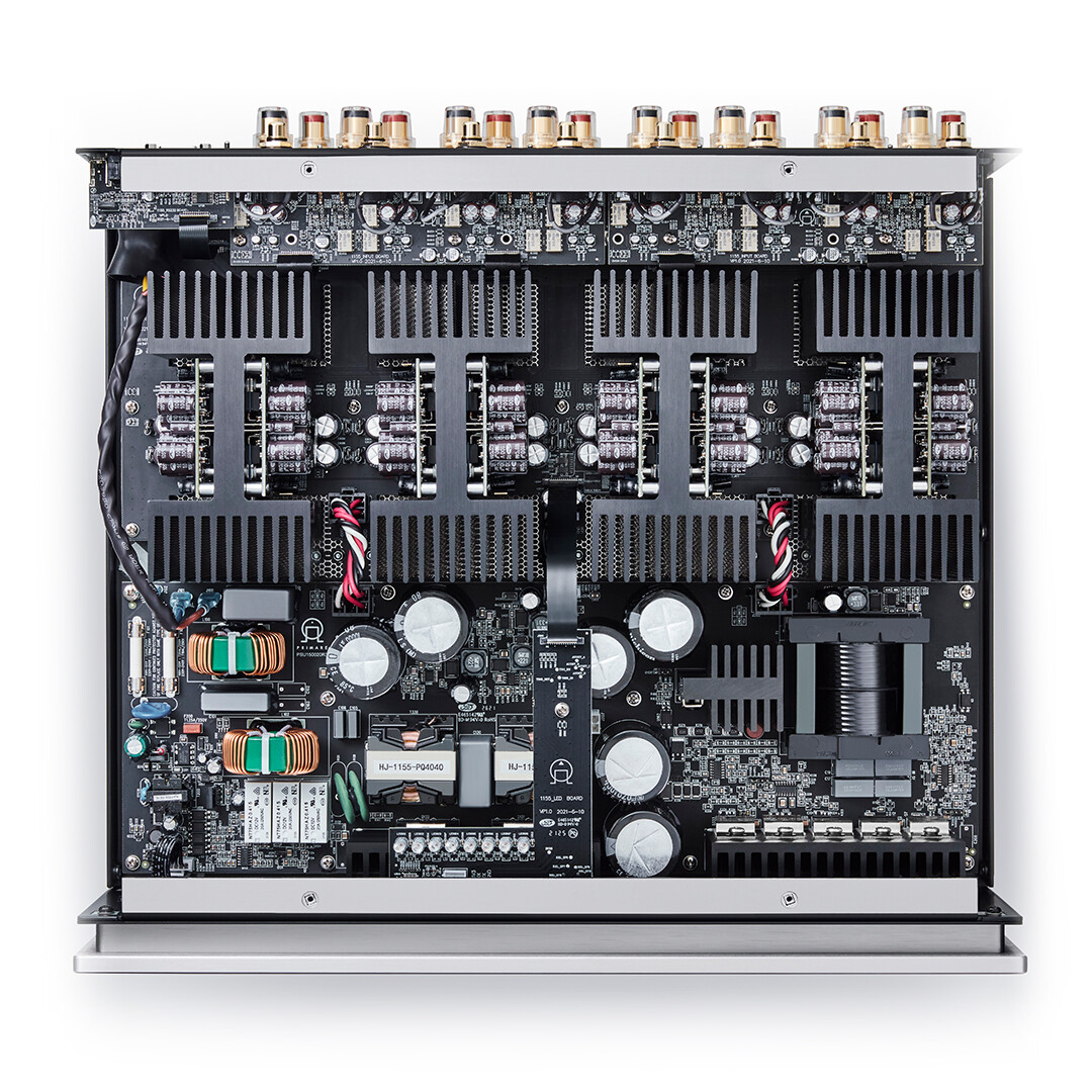

Вот это приличный ШИМ-многоканал с ИБП, а теперь представьте, как будет выглядеть он же, но в АВ и с ЛБП…

Этот? А зачем ему ЛБП? Жирный плюс к весу же
