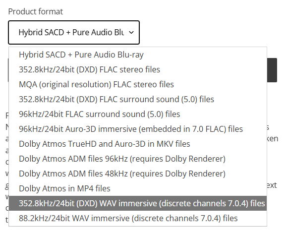

Но каналов может быть любое количество. Мне наиболее интересен формат 5.0.4, такие релизы есть и даже 7.0.4, в том числе с раздельными каналами в формате WAV 24 бит 352.8 МГц

Нативный формат Auro-3D 24 бит 192 кГц, но непосредственно у студий можно купить и в DXD формате 24 бит 352.8 кГц
  1. Как оказалось довольно много студий по всему миру уже вовсю записывают музыку в этих форматах.
