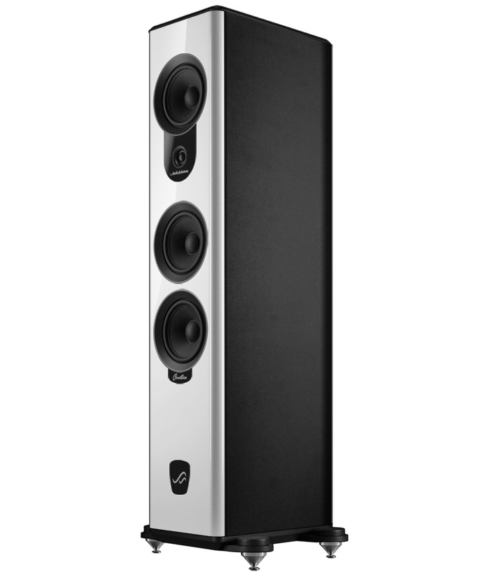

Главное наследство флагманов — конструкция Box-in-Box. Внутренняя оболочка толщиной 10 мм, внешняя — 22 мм, между ними слой специального демпфирующего материала. Прослойка работает как тормоз: вибрация одной стенки вязнет в ней и не доходит до другой. Энергия резонансов превращается в тепло раньше, чем панель успеет зазвучать сама. Внутри стоит каркас-матрица из 22-мм рёбер жёсткости с акустическими вырезами. Рёбра держат форму, вырезы оставляют воздуху свободный ход внутри ящика.
Передняя панель переработана и скульптурно оформлена в духе Figaro. Рельеф нужен для контроля дифракции: отражения от кромок не должны спорить с прямым сигналом динамиков. В AudioSolutions, похоже, считают переднюю стенку частью акустики, а не просто местом для крепежа.

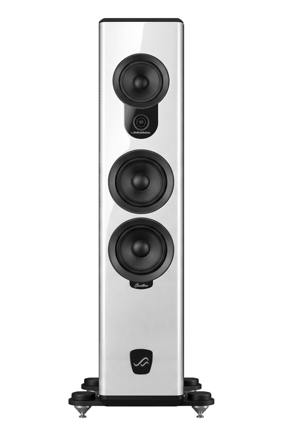

Твитер новый, производный от Figaro Mk2. Перед мягким куполом стоит Mini-Horn — волновод. Он гасит микроизгибы купола без добавления движущейся массы, снижает требуемый ход и вместе с ним искажения. Побочный эффект полезный: такой твитер можно резать выше. Частота раздела с ним — 4000 Гц, второй раздел — 500 Гц. Схема трёхполосная, среднечастотник работает в расширенной полосе Extended-Band. Оба раздела вынесены за пределы зоны 1000–1500 Гц, где слух особенно чувствителен к стыкам. Платы кроссовера переработаны полностью, компоненты улучшены. Швы здесь спрятаны туда, где их труднее услышать.
Две модели
Серия состоит из двух напольных моделей. Overture S G4 имеет размеры 1030 x 207 x 352 мм, с опорами ширина растёт до 331 мм, масса 28 кг. Набор динамиков: 19-мм шёлковый купол, 15.2 см среднечастотник с бумажным диффузором ER и два 15.2 см басовика. Чувствительность 90.5 дБ при 2.83 В на 1 м, номинальный импеданс 4,0 Ом. Номинальная мощность 120 Вт RMS, максимальная 240 Вт. АЧХ в комнате — 37-25000 Гц.
Overture M G4 крупнее: 1138 x 243 x 416 мм, с опорами ширина 370 мм, масса 43 кг. Твитер тот же 19-мм купол, среднечастотник 15.2 см, а басовиков два по 18.3 см. Чувствительность 91 дБ при 2.83 В на 1 м, импеданс 4,0 Ом. Мощность 160 Вт RMS, максимальная 320 Вт. Разделы те же, 500 Гц и 4000 Гц, АЧХ в комнате — 33-25000 Гц. Нижняя граница АЧХ у старшей модели на 4 Гц ниже.
