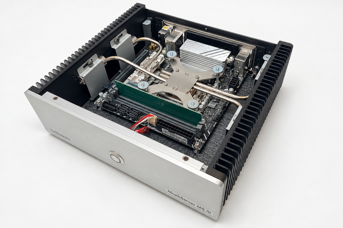

Первый MusikServer MS I компания выпустила в 2013 году. Второе поколение, MS II, продержалось в производстве с 2016 по 2026 год. Для цифрового источника десять лет на одной модели срок редкий. MS III построен на новой плате с четырёхъядерным процессором, мощным и экономичным. В бенчмарках, относящихся к воспроизведению музыки, он примерно в 4 раза производительнее MS II. Сама audiodata при этом подчёркивает: больше вычислительной мощности не означает автоматически лучшего звука. Платформу настраивали именно под воспроизведение, и в неё вошёл опыт разработки аудиофильского режима. Главную роль компания отводит конфигурации системы и собственному управлению процессами.

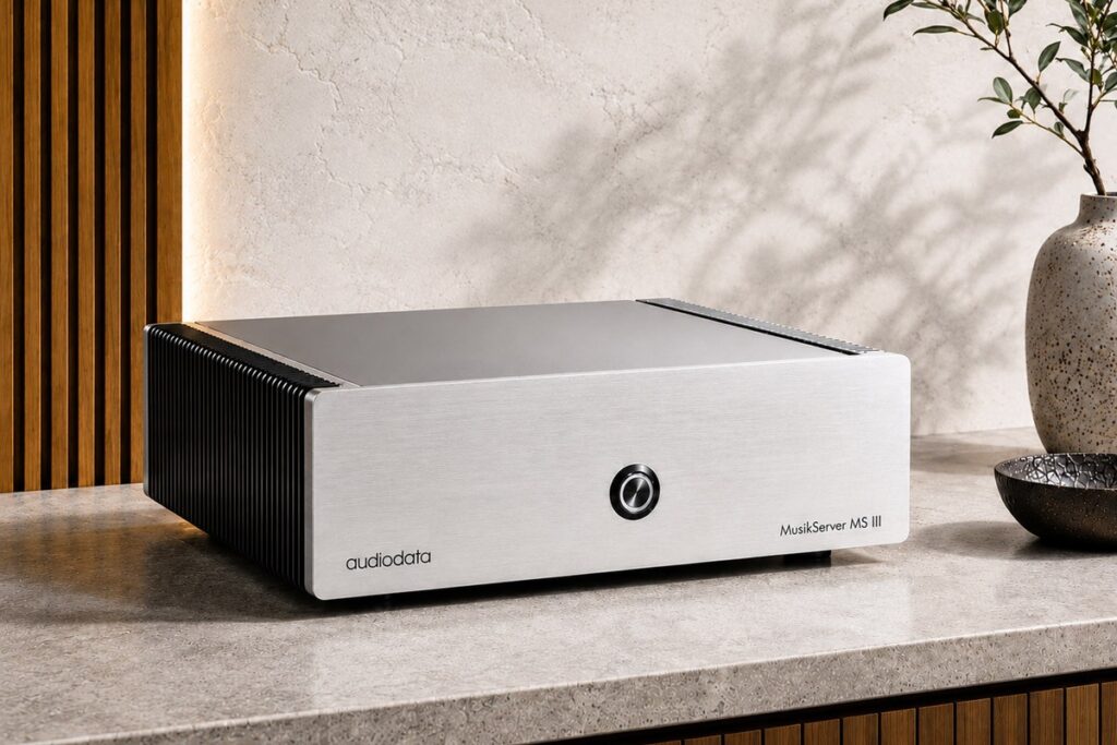

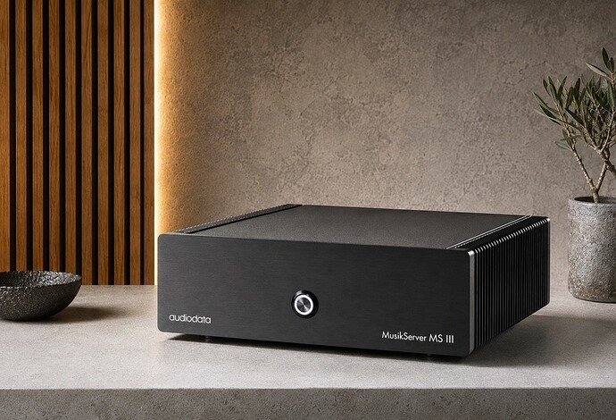

Тепло от процессора уходит по тепловым трубкам к рёбрам радиатора. Трубка переносит тепло быстрее сплошного металла, и шуметь при этом нечему. Отдельная тепловая трубка охлаждает быструю системную SSD. Корпус дополнительно задемпфирован, итог заявлен как практически бесшумная круглосуточная работа. Сам цельнометаллический корпус взят от MS II и полностью экранирован от ВЧ. Рядом с аудиосистемой это ценнее новой формы: меньше высокочастотных помех уходит в соседние компоненты. Снаружи выбирают вариант фронтальной панели, на фото серебристая и чёрная, и цвет подсветки кнопки включения.
