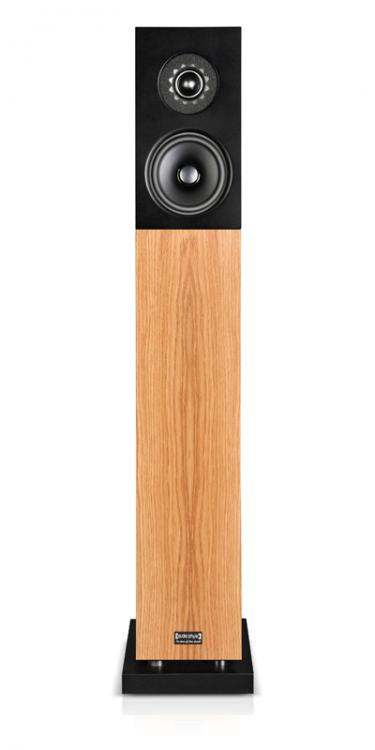

Не слышу щеточек. Какие только усилители и источники не пробовал. Кабели менял, включая серебро. Средние и низкие - всё натурально - правильно. Самые высокие от 3-4кгц не слышу на тех дисках, на которых они есть.
Либо я глухой (хотя на Танной Меркури 7.4 бюджетных слышу), либо физики так выровняли ачх, что всё стало ровненько до неприличия и мониторности.

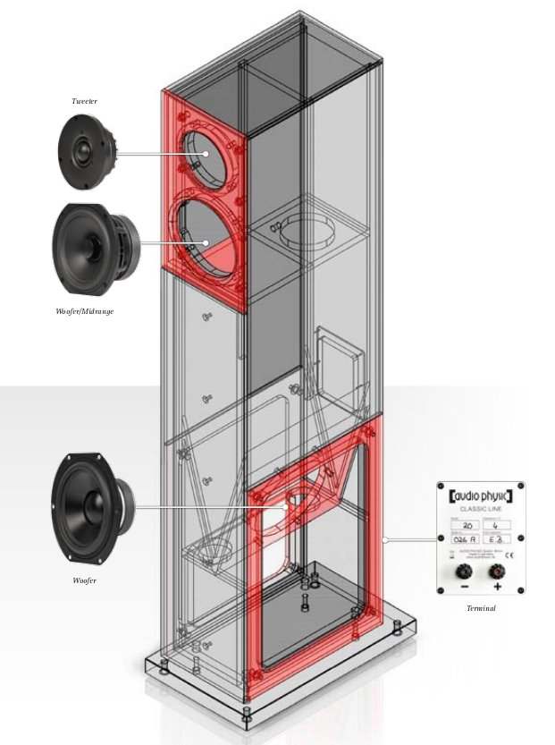

2.5 -x полосная напольная акустическая система
Размеры: 106 x 17 x 29 см,
Диапазон частот: 34 Гц - 30 КГц,
Чувствительность: 89Дб/Вт/м.
Рекомендованная мощность усилителя: 25 - 150 Вт,
терминалы WBT Next Gen.
НЧ-динамик - 180 мм  Wavecor
СЧ-динамик - 150 мм
ВЧ-динамик - 30 мм ScanSpeak
частота раздела фильтра вроде от 3300 гц

новые не прогретые?
Да нет, уже год, прогреты. То есть, если рядом - подношу ухо - всё есть. Отошёл - не слышу. Отдача видимо у пищалок невысокая.
