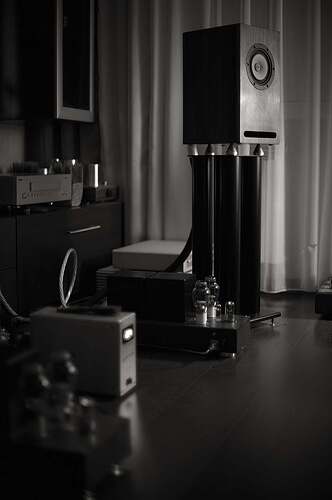

Искал по разным разделам на форуме, но в итоге не нашел никакой полезной инфы для себя. Вот решил создать новую тему для обсуждения. Приобрел эти стойки, к внешке и конструктиву претензий нет, но акустика на них слегка покачивается, в целом для большинства подобных стоек это норма насколько знаю. Больше интересует вопрос надо ли засыпать и чем? Что поменяется в звуке от засыпки? Также обратил внимание что на басовых композициях вибрация шурует по полу и я ощущаю это ногами - что можно придумать для гашения вибрации? Стойки разумеется стоят на шипах, выставлены по уровню, шипы на подпятниках.
Могу дополнить информацией если нужно, буду рад дельным советам!
