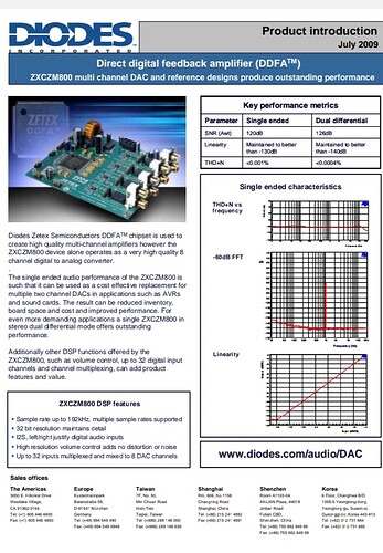

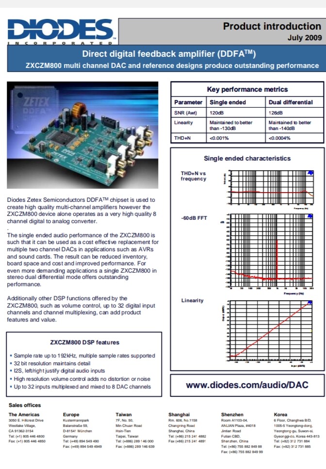

Я за такие штучки:
Почему? Возможность  перепрограммирования дистанционно, производителем например, а если сам продвинут до необходимого уровня, то и самому. Возможность создания цапов высокой разрядности (точности), необходимого количества каналов. Например многоканал или биампинг с полноценным dsp и соответственно фильтрами обработки сигнала. Возможность создания на базе таких конструкций, цифрового усиления в классе D, с глубокой обратной связью для корректировки ошибок возникающих в этих усилителях.
