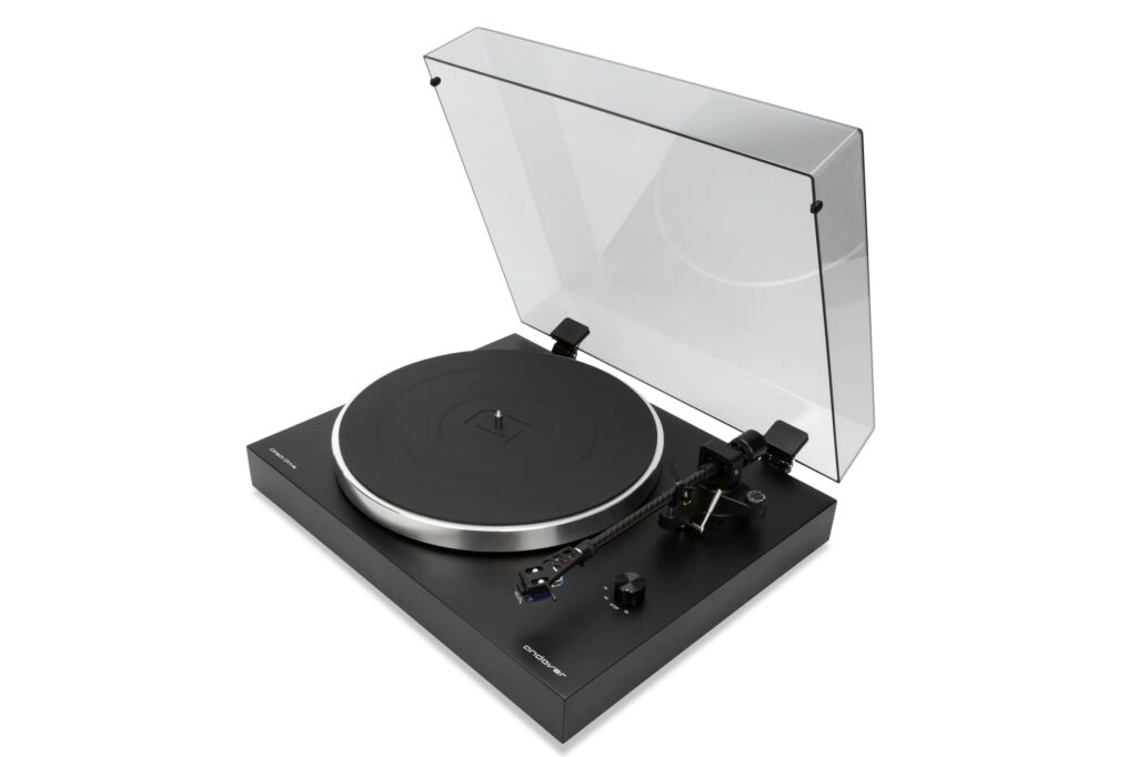

Буквы DD в названии означают Direct Drive, прямой привод. Мотор вращается с той же скоростью, что и пластинка. Высокооборотного двигателя здесь нет, а значит, нечему передавать на диск быстрые вибрации. Управление приводом цифровое. Скоростей три: 33⅓, 45 и 78 об/мин, так что шеллак для этой вертушки не экзотика. Точность поддержания скорости заявлена в пределах 0,2%, детонация не превышает 0,15%. Первая цифра отвечает за строй, вторая за то, не «плывёт» ли рояль.

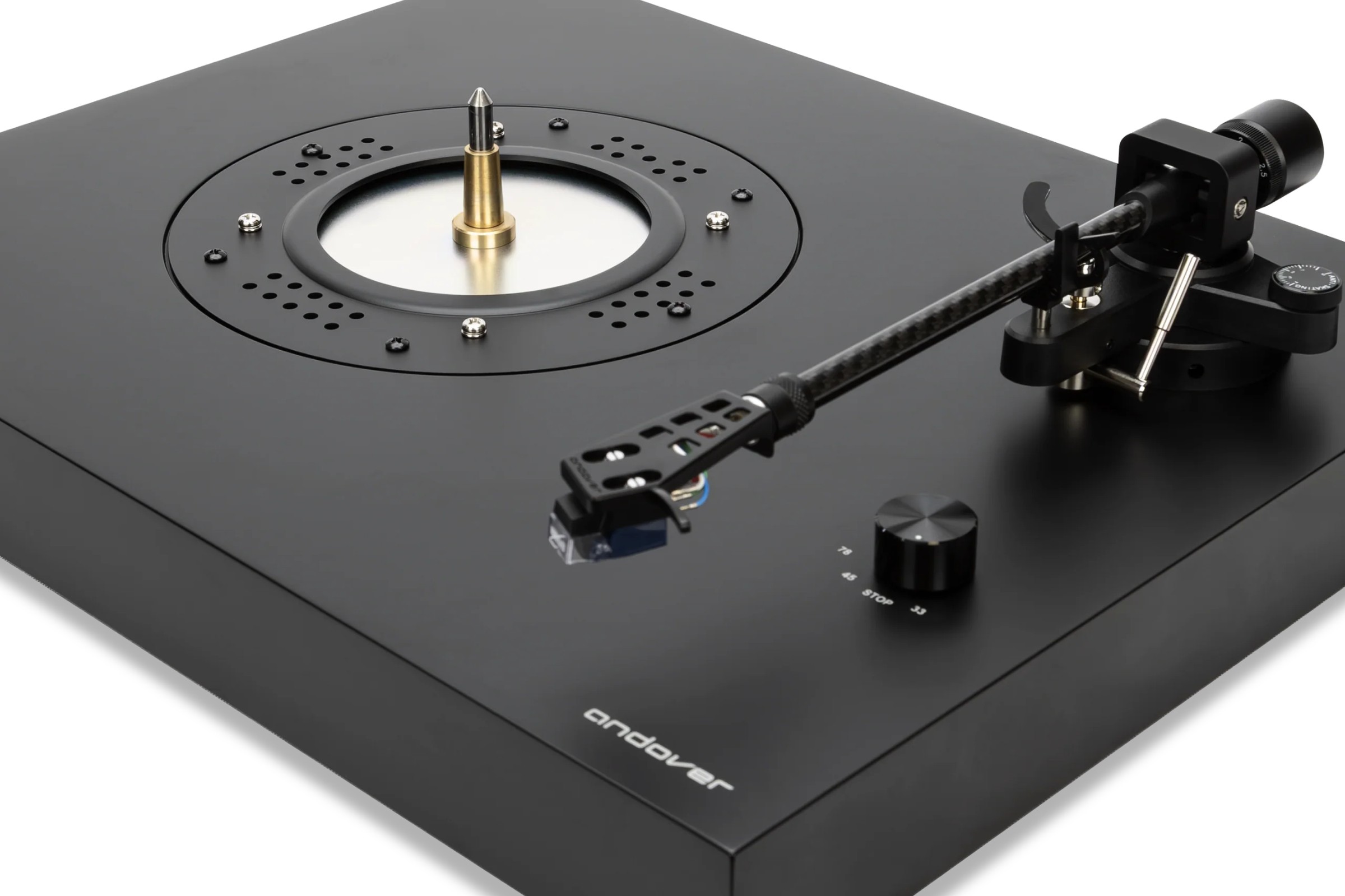

Диск отлит из алюминия и демпфирован изнутри, сверху лежит антирезонансный силиконовый мат. Задача обоих решений одна: не дать металлу зазвучать собственным голосом.
Тонарм

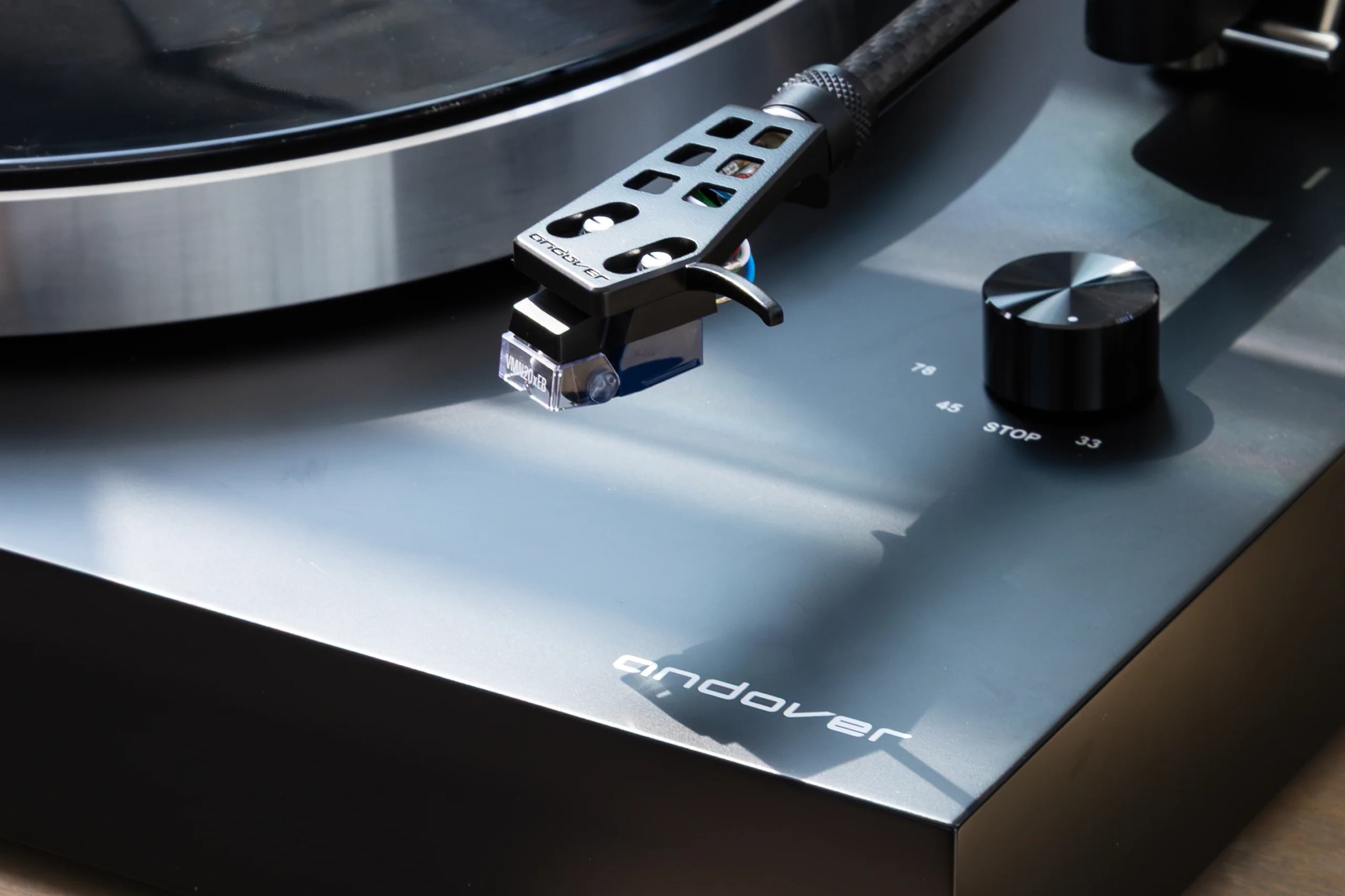

Тонарм прямой, длиной 8,8 дюйма, из углепластика. Шелл литой алюминиевый, съёмный, с байонетом стандарта SME: поворот фиксатора, и головка в руках. Регулируются прижимная сила, антискейтинг и VTA, то есть угол наклона иглы к пластинке. С завода установлена MM-головка Audio-Technica AT-VM520xEB с четырьмя катушками. Иглу можно заменить на старшую из семейства VMx, не трогая саму головку. Допустимая масса сменной головки от 2,5 до 6,2 г. Для 78 оборотов можно поставить отдельную головку. В компании формулируют адресата прямо: слушатели, которым нужны точность и гибкость hi-end вертушки без лишней сложности.
Автоматика

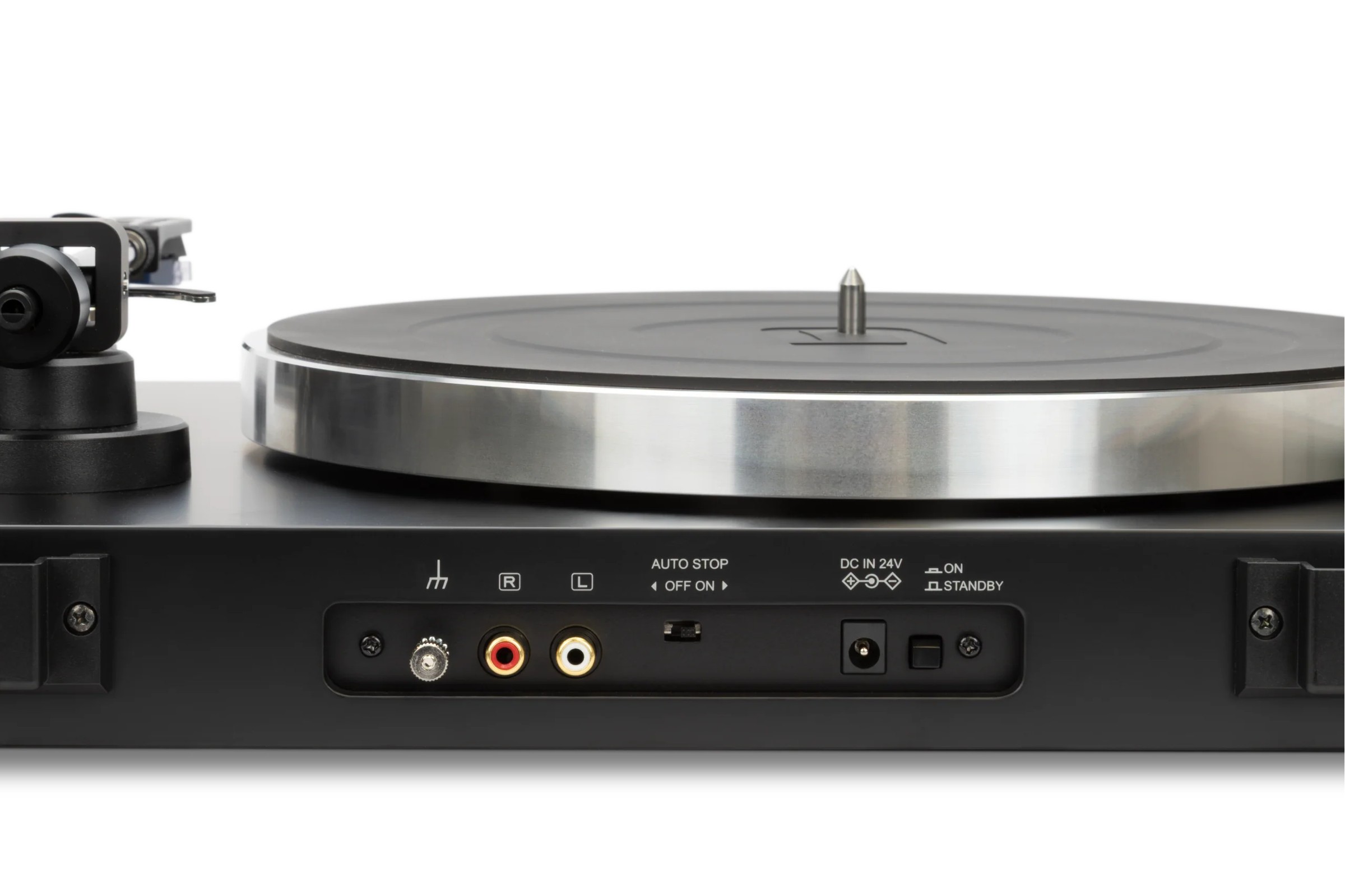

Самое редкое решение в этой вертушке касается автоматики. Автостарт и автостоп в конце пластинки работают на бесконтактных оптических датчиках. Обычно тонарм в конце пластинки поднимают внутренние шестерни, и они создают механическое сопротивление уже во время игры. Здесь датчики только смотрят, ничего не касаясь, и сопротивления движению тонарма не создают. Плинт из массивного толстого МДФ окрашен в матовый чёрный. Он стоит на регулируемых резиновых ножках, которые гасят вибрации.
Откидная пылезащитная крышка входит в комплект. Габариты 420 × 124 × 355 мм, масса 5,8 кг. Встроенного фонокорректора нет: сигнал идёт на внешний корректор, на фоновход ресивера или на фирменную активную подставку-колонку Andover-One SB. В Andover, похоже, считают, что покупатель компонентной вертушки сам решит, чем усиливать головку.
Гарантия два года с возможностью расширения. Отгрузки начались на неделе с 5 октября 2026 года, проигрыватель продаётся на сайте компании и у избранных дилеров. Рекомендованная цена производителя — US$999.
