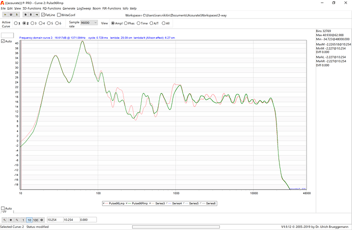

Наблюдения.
  • Acourate не видит разницы между замерами и фильтрами. Для него и то и другое просто импульс с определённым количеством тапсов. После REW+rephase трудно въехать, а потом становится понятно почему. FIR-фильтр - это импульс особой формы. АЧХ - тоже импульс, т.к. амплитуда вычисляется из импульса через обратное преобразование Фурье. Соответственно, выравнивание АЧХ - это создание зеркального АЧХ. Если сделать свёртку с кроссовером получим комбинированный фильтр с 2 количеством тапсов.
  • Второе следствие этой особенности. Если импульс начинается с 1234 семпла, значит задержка этого динамика 1234/65536 секунды. Удобно стягивать их вместе. Второй вариант можно сделать свёртку с синусом частоты раздела и стянуть уже результат этой свёртки. Результат звучит чуть по-разному если мы стягиваем фронт и если стягиваем steady state.

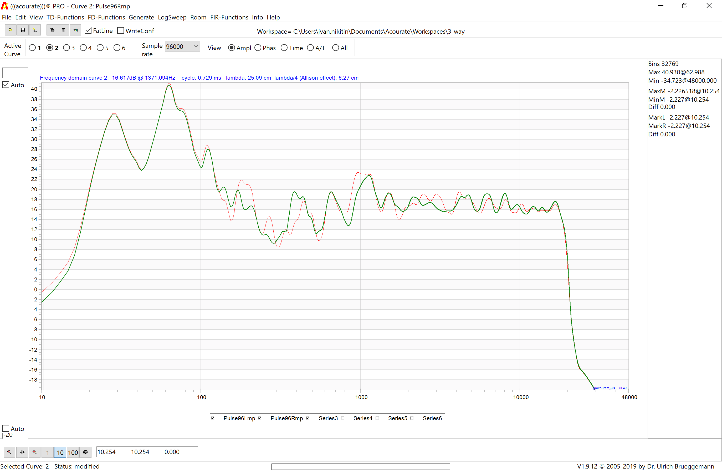

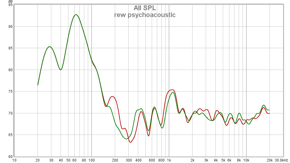

  • Acourate ровняет на основе психоакустическое выравнивания. Оно выглядит немного по-разному в acourate и rew.

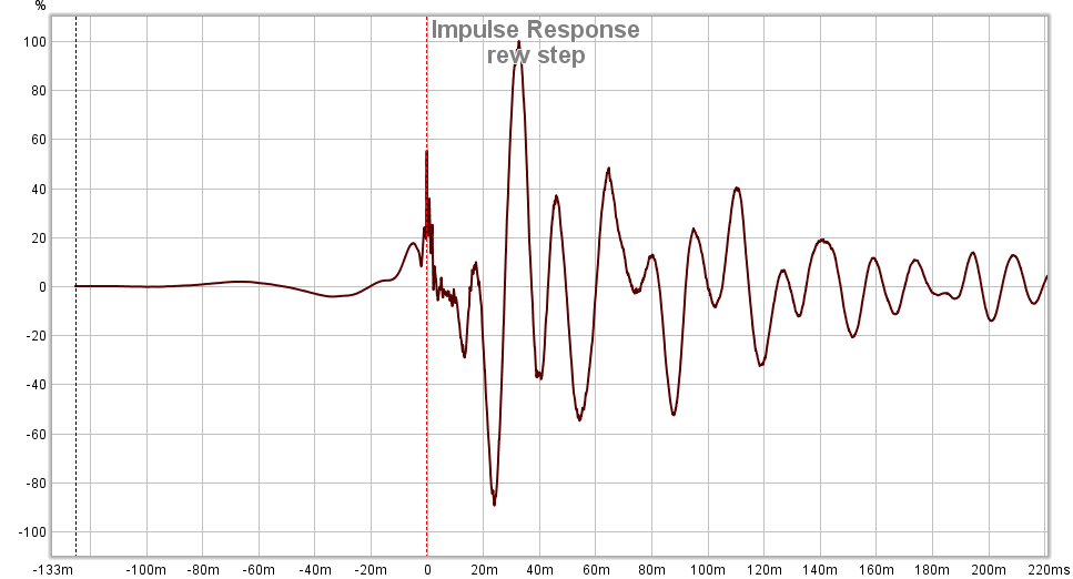

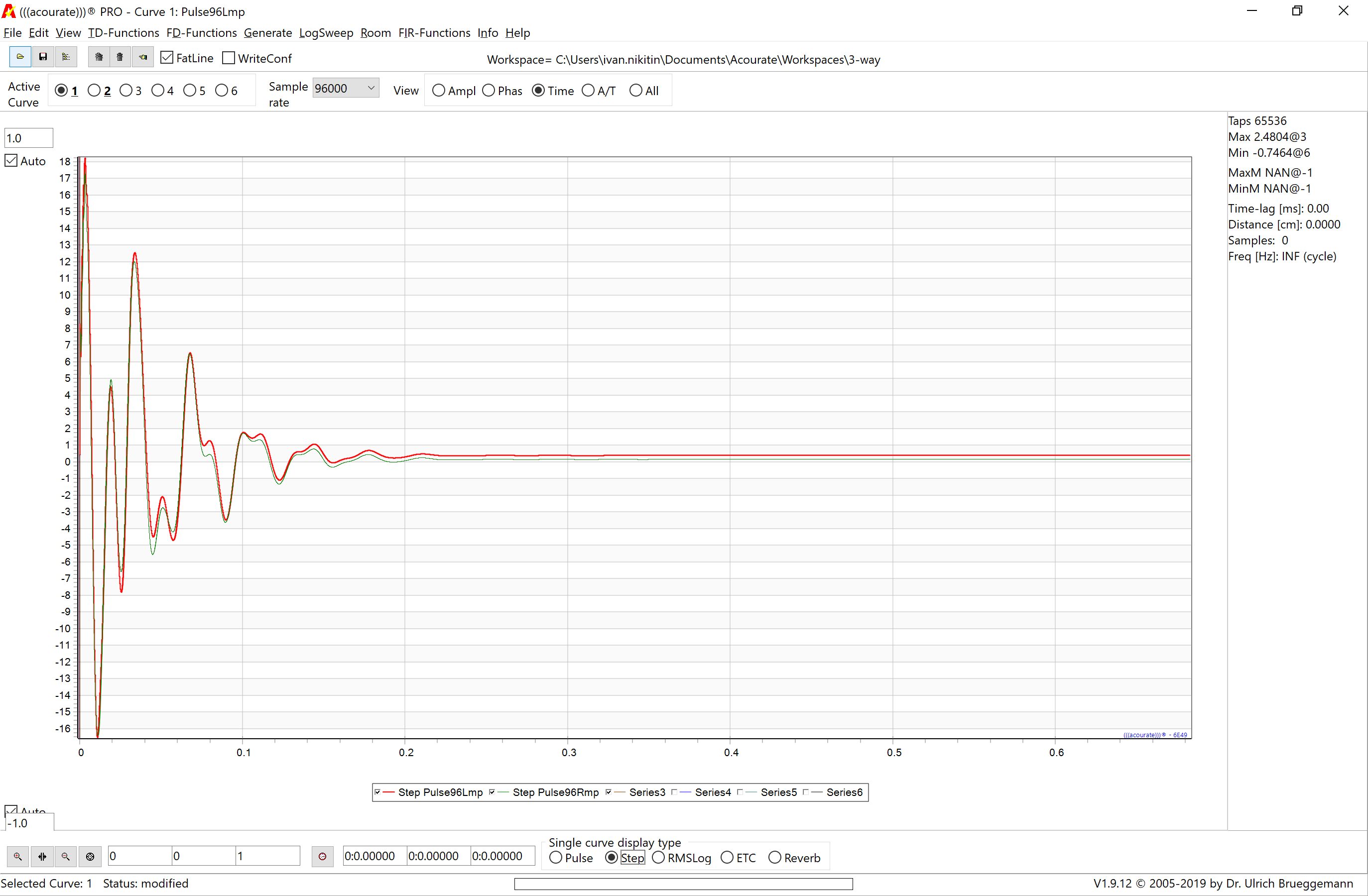

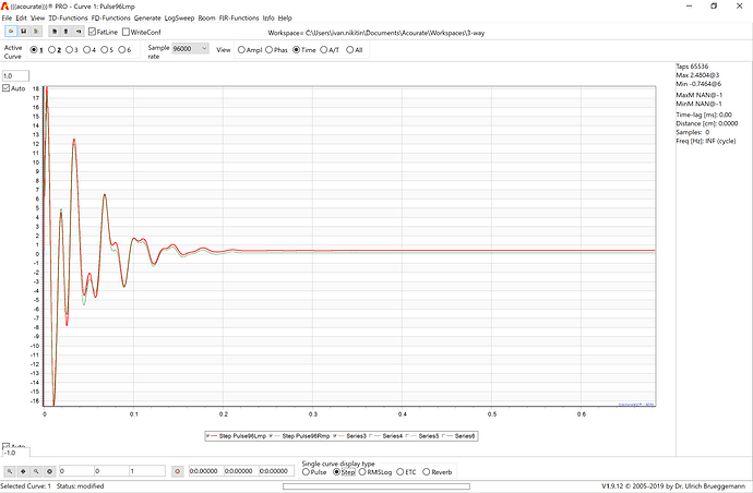

  • Степы тоже показывают по-разному. REW показывает пострашнее. Acourate почему-то отбросил всю переднюю часть. Может что-т не так делаю.

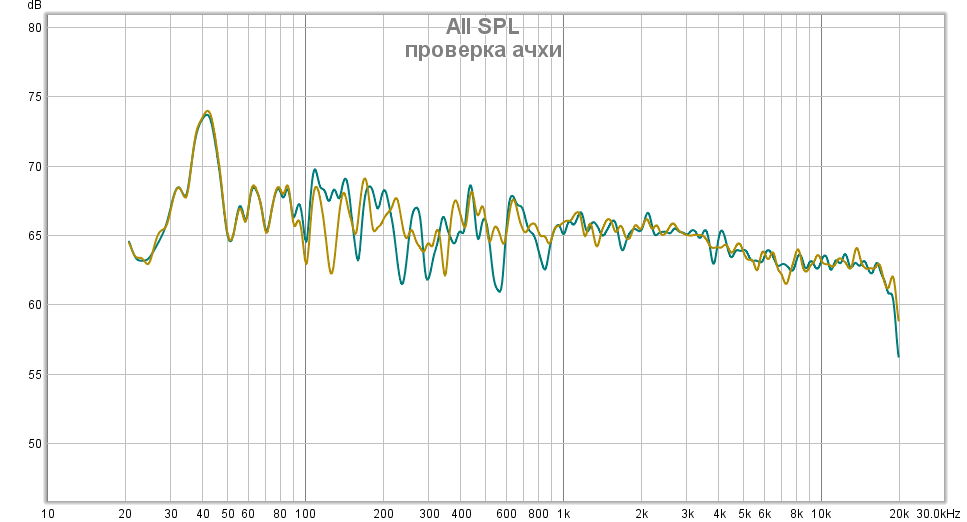

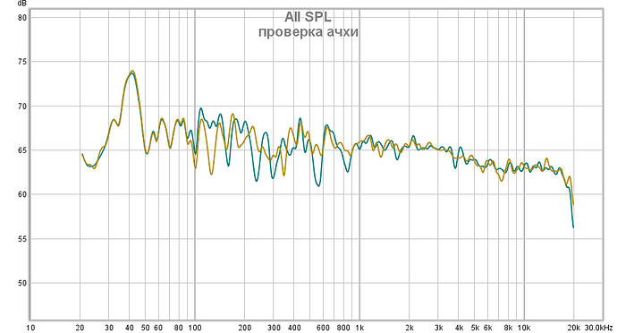

  • АХ после коррекции. Походу 65536 тапсов не хватило на коррекцию горба на 40Гц.

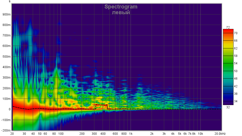

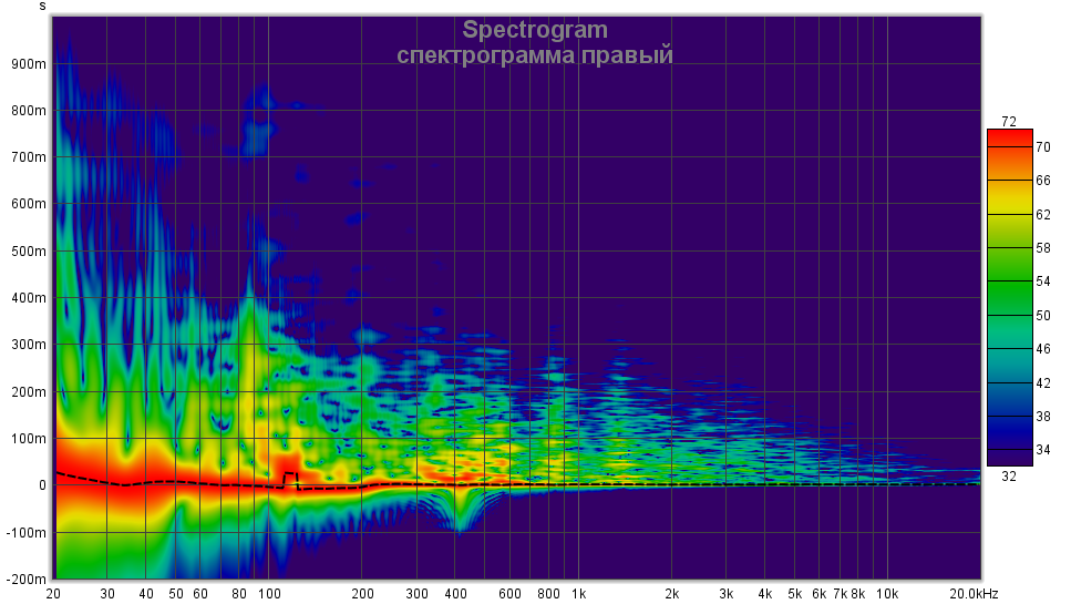

  • Спектрограмма лево/право. Вроде бы недурно. В районе 300-400Гц есть какой-то резонанс корпуса и крепежа динамика - ещё не разобрался. Слышно при медленном свипе.

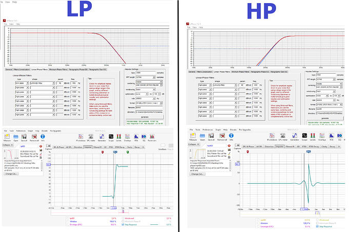

  1. в RePhase создаётся отдельный FIR фильтр на каждый динамик или полосу;
  2. в RePhase создаётся компенсационный Allpass FIR фильтр на всю колонку сразу с функцией выравнивания фазовых сдвигов во всей полосе.

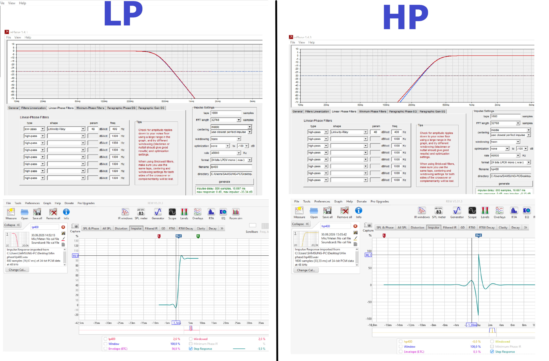

Всё очень здорово, но я не понял одного момента. У всех разработчиков и испытателей форма step response после применения FIR идеальна. А вот по моим наблюдениям есть существенные отличия формы step response исходного сигнала от той, что после фильтра. В случае созданного FIR фильтра Low-Pass (для НЧ) форма step response сохраняется, в случае High Pass корёжится до неузнаваемости. Подскажите, если кто знает, в чем причина такого явления?

Step надо смотреть в полной диапазоне частот всей АС, а не по отдельным полосам.
