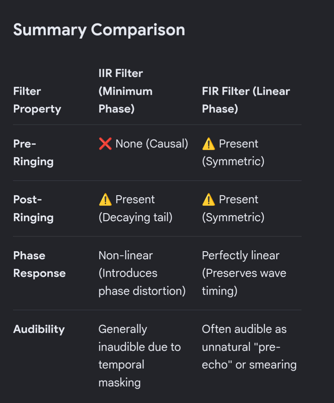

вы пишете что “отказались от предзвона…” я добавил окончание “в пользу пост-звона”
Ясно.
Дело в том, что пост-звон есть и у FIR фильтра, он симметричен пред-звону, просто удачно маскируется спадающим отзвуком после пика сигнала.
Как, собственно и у IIR. Такт что субъективная заметность post-ringing существенно меньше pre.
