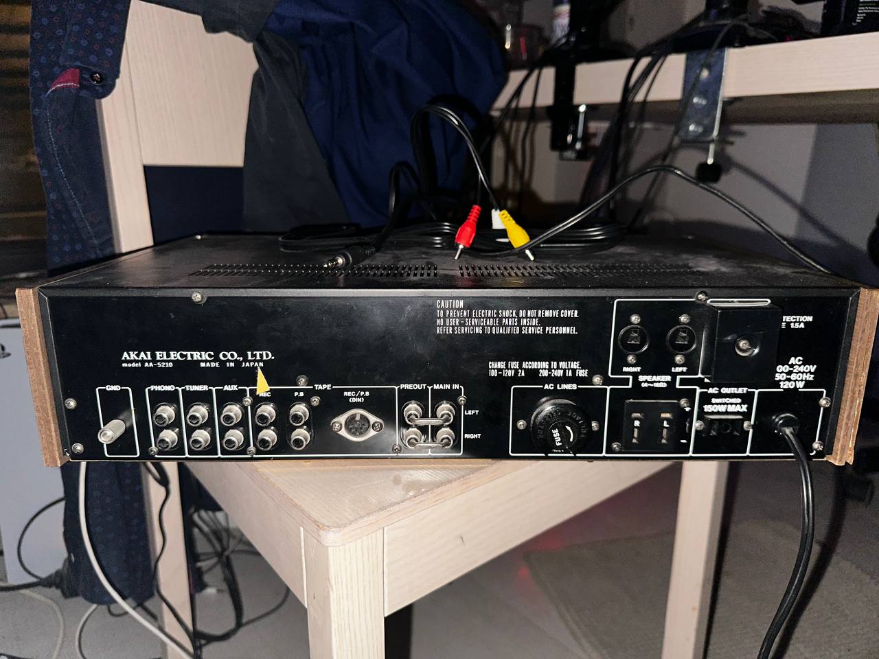

Всем привет, пытаюсь заставить связку с Akai aa-5210 и колонкой Radiotehnika S90-D работать и столкнулся с проблемой подключения колонки к усилку(на акай странный разъем входа) и не очень понятно какой провод нужен на выход аукса. Помогите решить эту банальную проблему
Вам нужен выход. Акустика подключается к выходу.
На выход АС. У вас обозначено speaker 4-16 Ом. Right, Left.

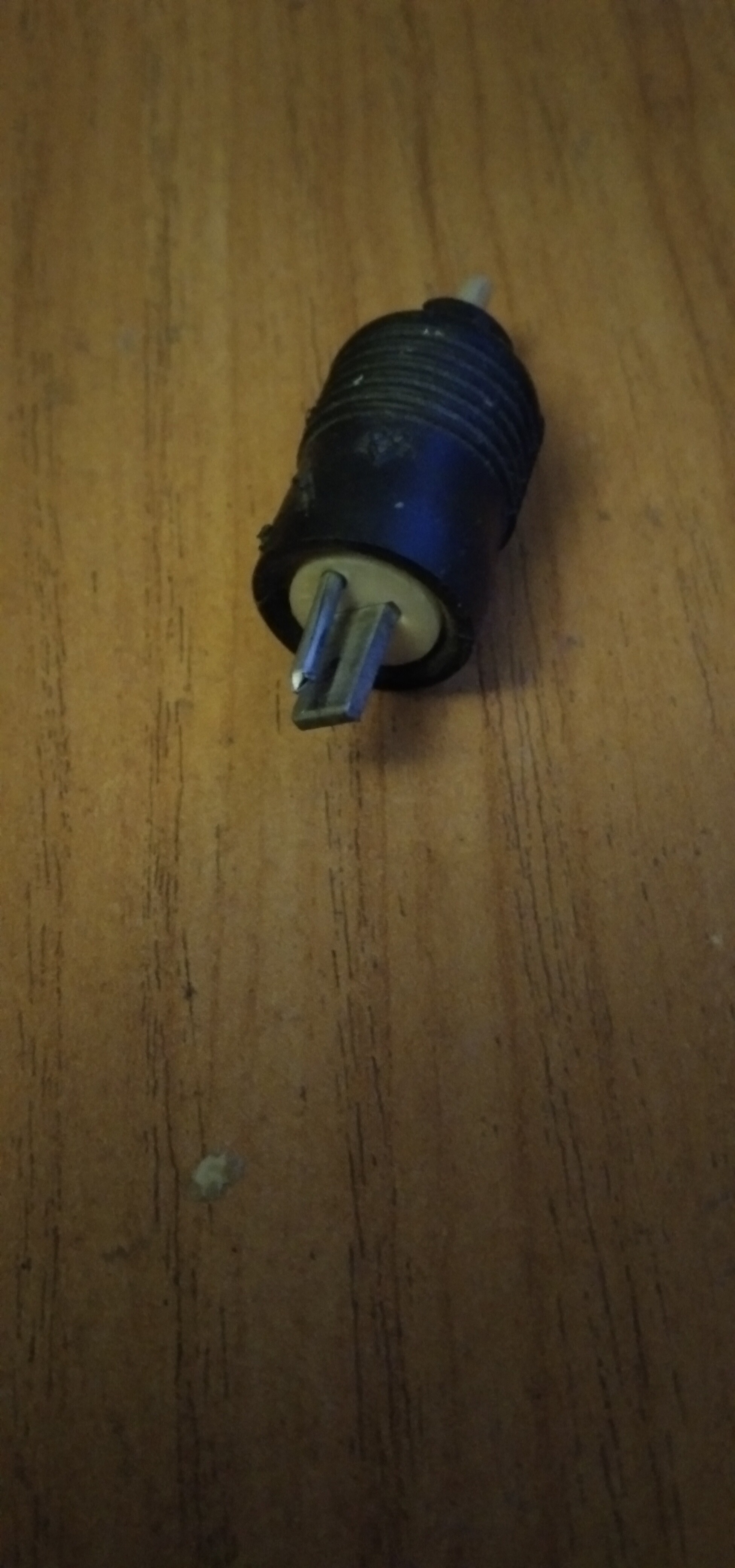

Обычно этот разъем кличут- “точка тире”.
Из обычного хозмагазина.
Да, именно. У меня в своё время был комбайн Романтика 201-1 , с такими разъёмами.

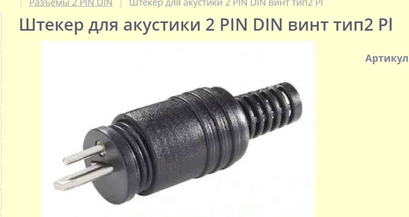

В простонародье называется разъем “DIN”…
Разъём DIN
Википедия
https://ru.wikipedia.org › wiki › Разъём_DIN
Разъём DIN — разъём, изначально стандартизованный Немецким институтом стандартизации (нем. Deutsches Institut für Normung, DIN), немецкой организацией …Waks.gif
dx.gif Постоянно имел дело с ними по работе, и Ухерах и в Грюндиках и в Награх стояли, Дин, эти разъемы и называли, точка\тире, это уж наш жаргон, так же как RCA"Тюльпан". Давно это было…

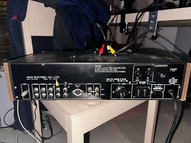

Разъём входа обычный, точнее разъёмы входов “тюльпаны” и ДИНовский, а АУКС это универсальный вход, а не выход.
Колонки тоже подключаются обычно, ДИН или точка - тире, как тут правильно вам и написали.
А вот ниже ещё разъёмы для подключения акустики, тире и тире, условно, вот они редкие, но найти можно, реально + и -
