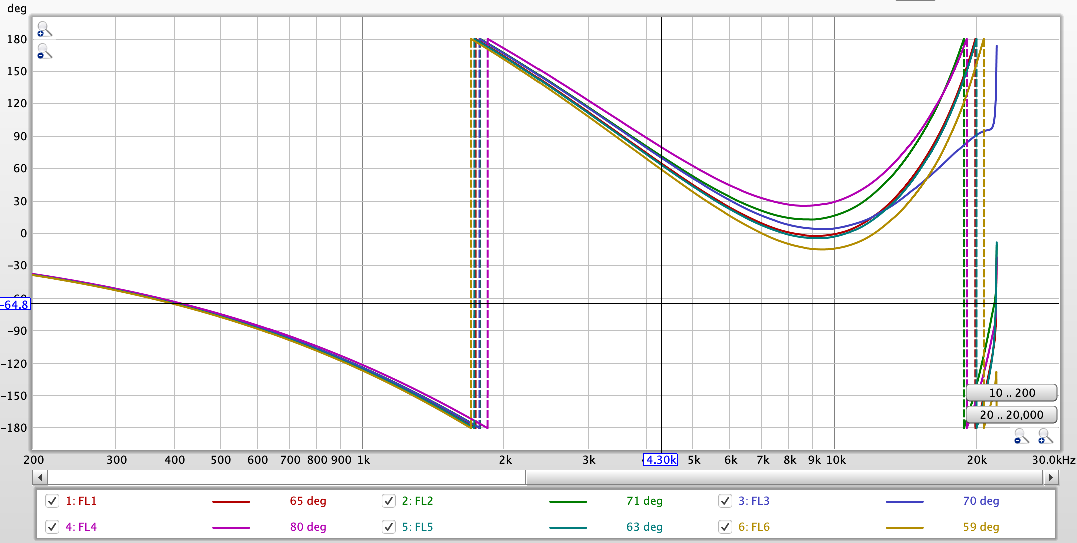

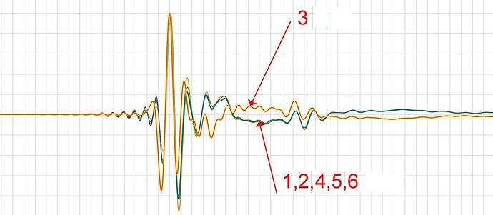

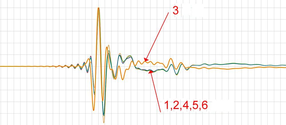

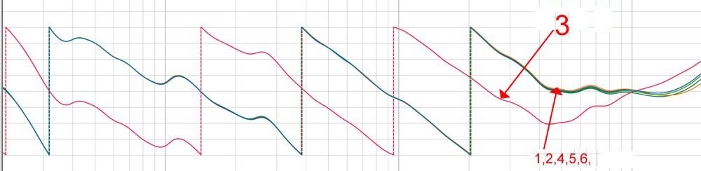

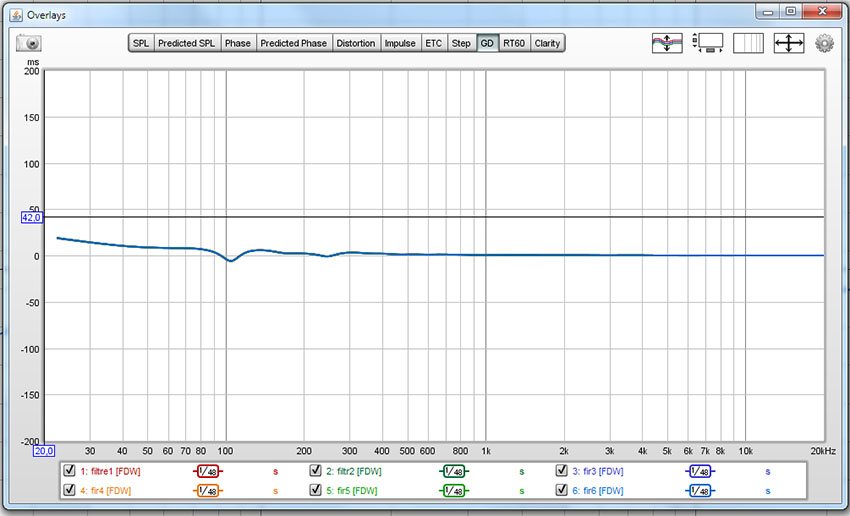

AK4497 и его 6 фильтров. Решил посмотреть влияние этих 6 фильтров на замеры АС с метра. Такая картина получается: фильтры 1,2,4,5,6 совпадают по импульсам и фазам, практичесски полностью. Один только фильтр 3 (short delay sharp roll off-  минимально-фазовый)  отличается и по импульсу и фазе. Перепроверил-замерил 3 раза… всё так. Пришлось делать отдельный корректировочный файл для конвольвера со специфической коррекцией фазы отдельно для этого фильтра 3.
Идеи ?

Задача была проверить влияние фильтров, и проще это увидеть с “прямого” замера АС. Для МП я делаю румкоррекцию, но для этого фильтра пришлось делать отдельный файл.
Выходит, что некоторые фильтры могут сдвигать фазу. Почему именно short delay sharp… ,  который стоит по умолчанию ?  Короче говоря, доверяй, но проверяй.

ps. он сдвинул фазу на 90° с копейками, но она и отличаеться именно на высоких ч.
Как короткий FIR может сдвинуть фазу на 90 градусов с копейками на 20Гц - мне невдомёк… Так что я бы поигрался еще с time-alignment, и тут лучше на графики group-delay глянуть.
Констатация факта. Со всем было поиграно и идеально time-alignено.
все 6, с окном

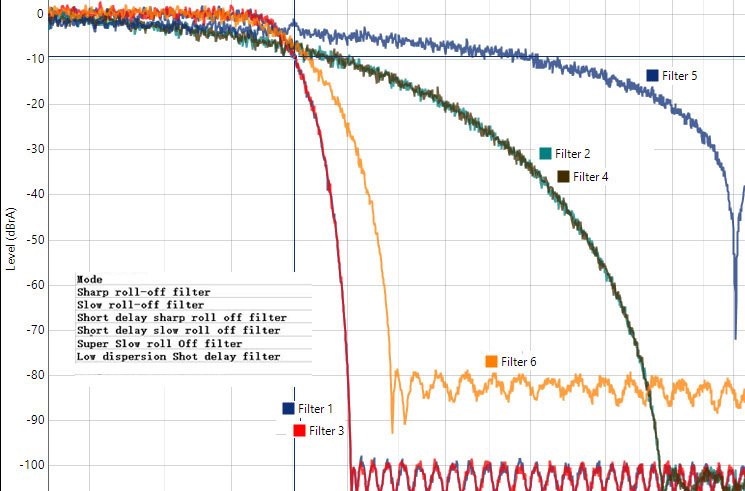

Разумеется фильтры сдвигают фазу, даже FIR-фильтры, которые используются в этих чипах (как утверждает SMSL). В виду того, что данные фильтры стоят на обрез шумов по верху, то там и происходит всё “действо”. Я померил фазу, импульс и ачх, забирая звук напрямую с DAC’а, при этом заметно явное различие между фильтрами. С АС наверное не очень точно замерять, влияние комнаты и всего тракта может маскировать то, что происходит.
Насколько я понимаю, сама возможность менять фильтры даётся для подстройки под тракт/условия прослушивания и личностные предпочтения. Почему по дефолту стоит обрез большого порядка - загадка, возможно для борьбы с потенциальной интерференцией по сети.

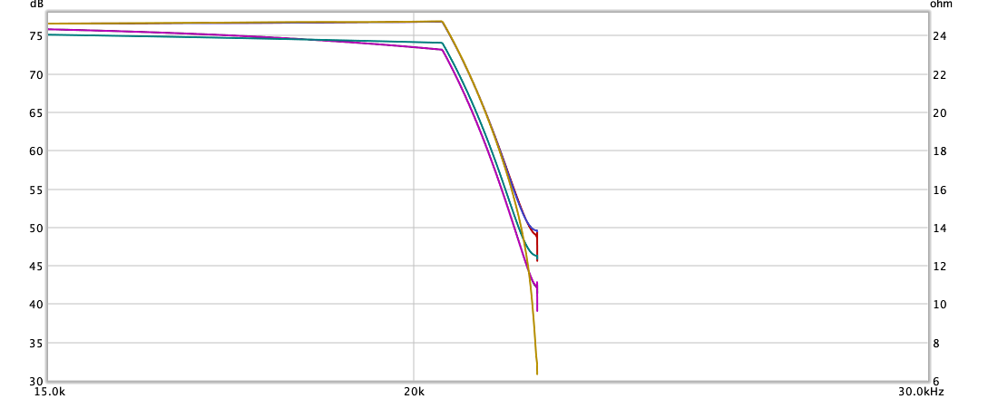

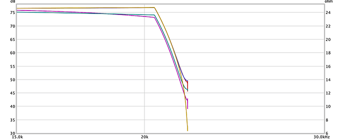

ачх-и фильтров:

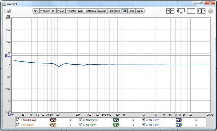

Ложный вызов.default_smile.png  Это я плохо интерпретировал импульс замера этого фильтра. Случайным образом он имеет форму перевёрнутого, и REW его выровнял по-своему, а я повёлся у него на поводу default_biggrin.png( человечесский фактор).
Всё подровнял. Фазы совпадают.
