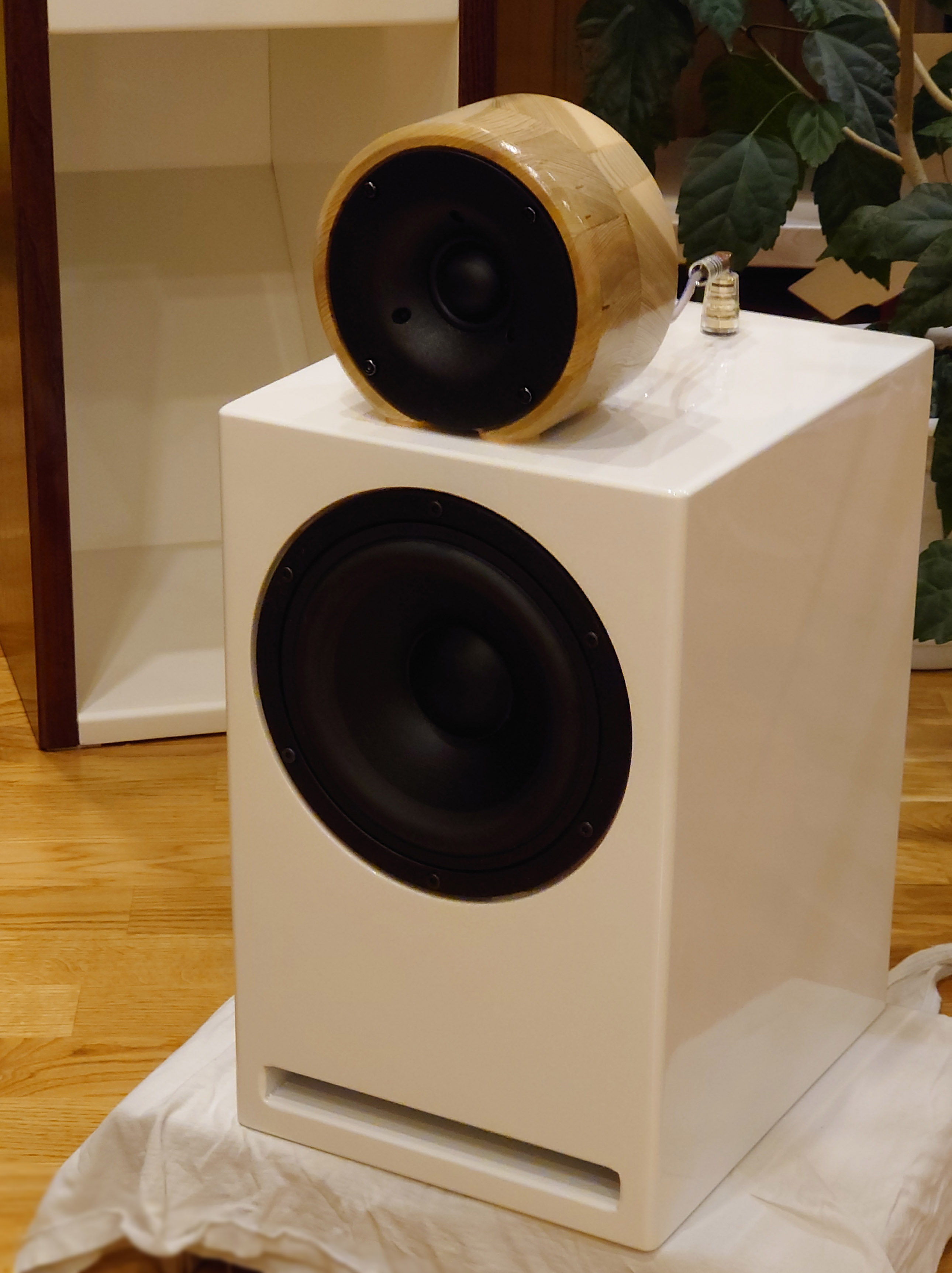

В 2020 году комплект динамиков для самопальных полочников мне обошелся в 50000. По моим пониманиям, это был оптимальный выбор. Сейчас они (динамики) дороже (если вообще есть в продаже). К этому добавьте стоимость компонентов фильтров, стоимость всяких других мелочей…
Если Вы экономите, то оптимальнее купить на вторичке.
А вам принципиально было изображать бауэрс и вилкинс?))
Ещё ба знать, что такое
То есть вы вслепую собрали по чьей-то методичке, не зная, какого производителя копируете?)
Я сам рассчитывал и ящик, и фильтры. Полтора года у меня ушло на немного въехать в тему, узнать и понять, что такое ТС-параметры, измерить, рассчитать, напилить, собрать, свести…
Чужими наработками не пользовался. У знающих людей, безусловно, консультировался.
Если вам кажется, что это копия чего-то,  то прошу простить. Оно так нечаянно получилось.

Вид красив . Как фабричные Динаудио …Почему не на шипах? Там у вас катушечник и не Акай
