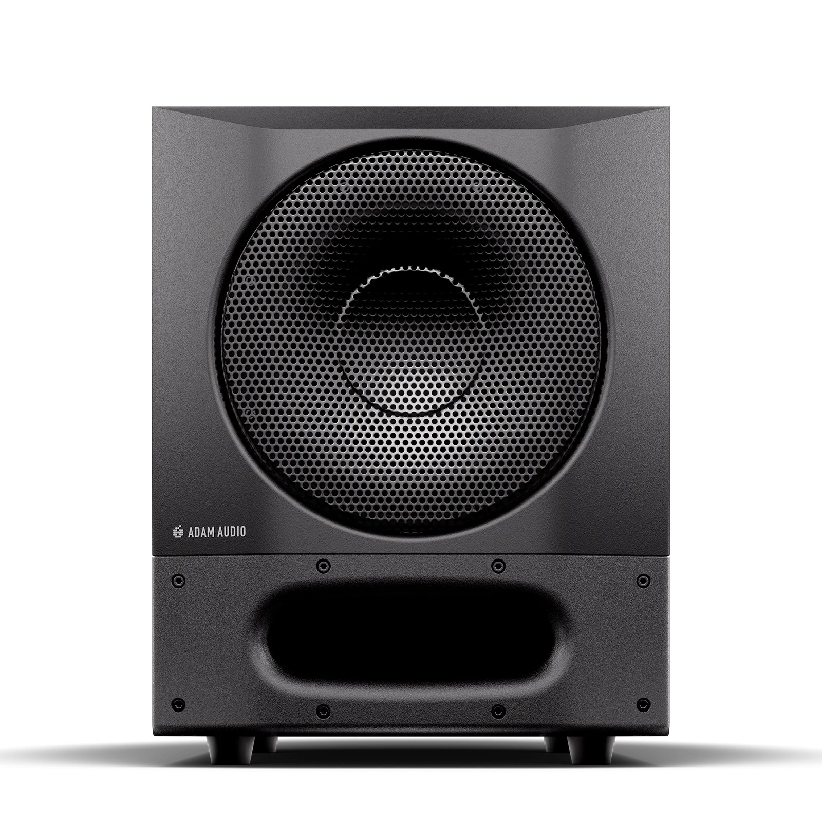

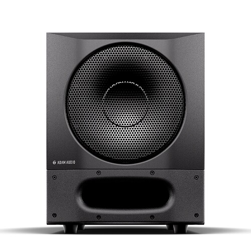

Драйверы — 8 дюймов у Sub8 PRO и 10 дюймов у Sub10 PRO. Диффузоры из бумаги, армированной волокном, подвес из эластичной резины. Бумага лёгкая, волокно добавляет ей жёсткости: диффузор меньше изгибается на больших ходах. Усилитель класса D с ШИМ выдаёт 200 Вт RMS. Полоса по уровню −6 дБ: 26 Гц – 300 Гц у восьмидюймовой модели и 21 Гц – 300 Гц у десятидюймовой.
Оформление — фазоинвертор. Форму порта рассчитывали методом конечных элементов, чтобы скорость воздуха была равномерной по всей длине канала. Это прямой способ убрать призвук порта на громких нотах. Корпуса собраны из массива дерева, динамики закрыты металлическими решётками. В ADAM, похоже, рассчитывают, что сабвуфер будет стоять на полу студии, где его задевают ногами.

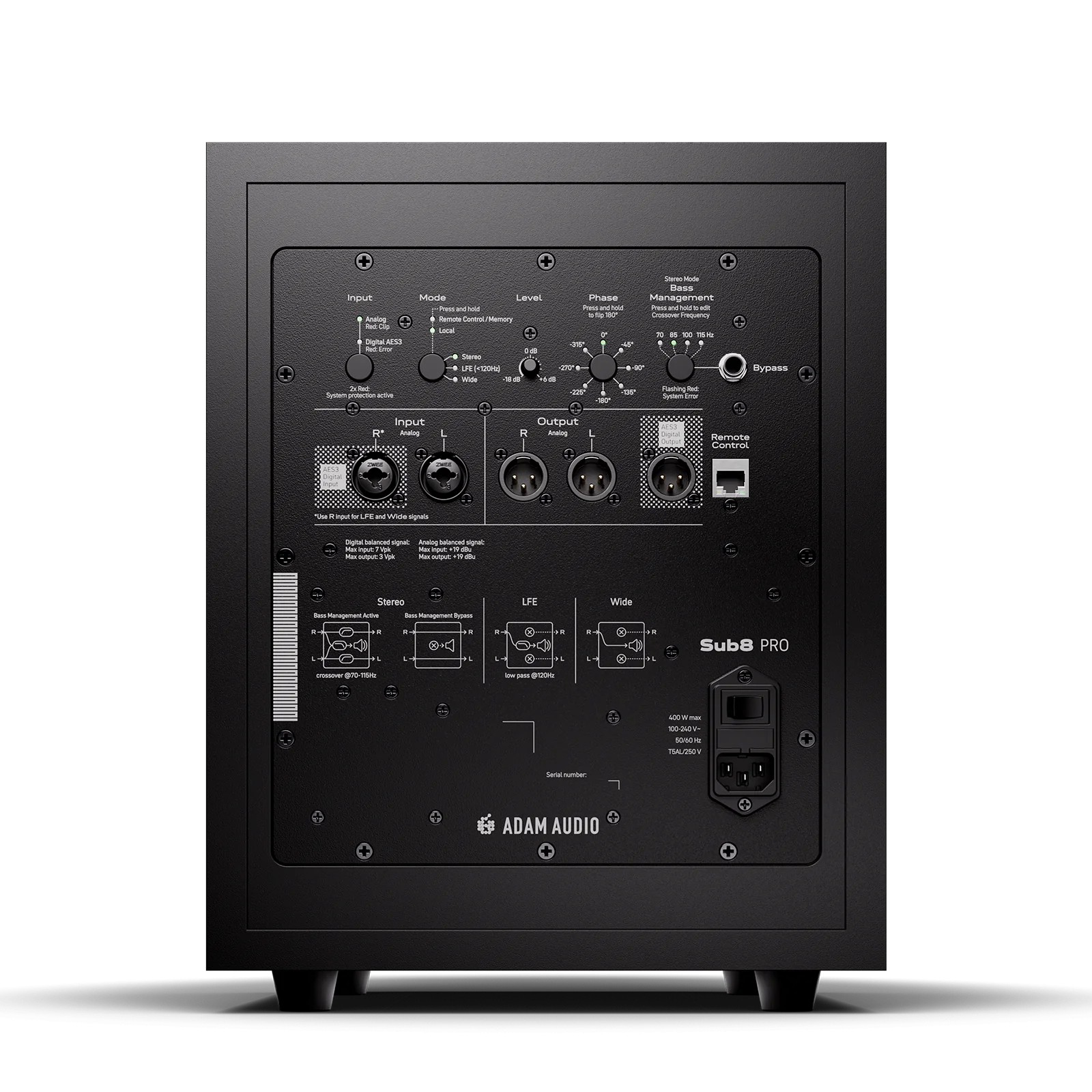

Коммутация
Цифровой вход AES3 принимает поток до 24 бит/96 кГц. Аналоговых входов два, балансных, в комбинированных разъёмах XLR/TRS. Выходы тоже есть — аналоговые и AES3, через них сигнал идёт дальше на мониторы. Отдельный разъём отдан под педаль footswitch. Нажатие обходит басовый менеджмент, и звук с сабвуфером и без него сравнивают, не вставая из-за пульта.
Внутри — DSP с кроссовером, фильтрацией и эквализацией. Частота раздела выбирается из четырёх значений: 70, 85, 100 и 115 Гц. Четыре фиксированные точки вместо плавной ручки — выбор в пользу повторяемости настроек. Режимов работы три. Stereo включён по умолчанию. LFE Mode задаёт срез под канал низкочастотных эффектов в системах Dolby Atmos. Wide Mode отдаёт сабвуферу весь доступный диапазон.
