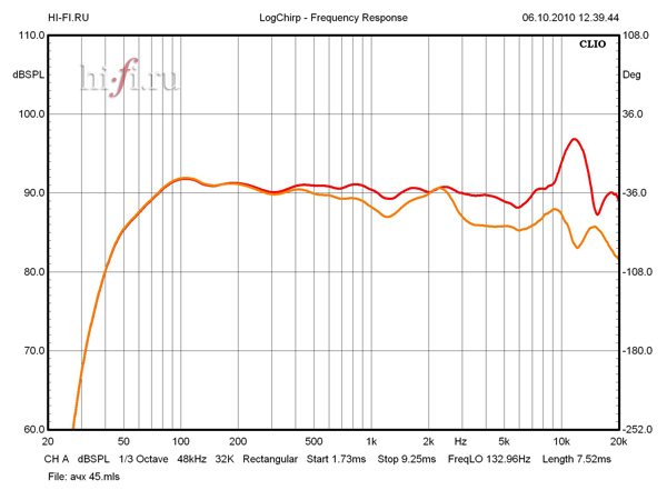

Двигайте по комнате, экспериментируйте с поворотом на слушателя, может выйдет чего. На графике хифи.ру виден отличный шичок на вч:
И обязательно меряйте АЧХ в комнате и водопад на импульсе. На НЧ у вас наверное резонансы есть. Еще и источник/усилок поменять придется. Хотя возможно баса пионеров вам тупо не хватает и он всегда будет казаться вам тупым.
