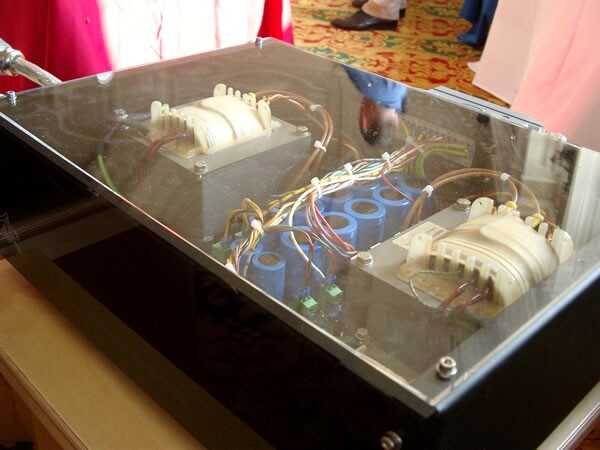

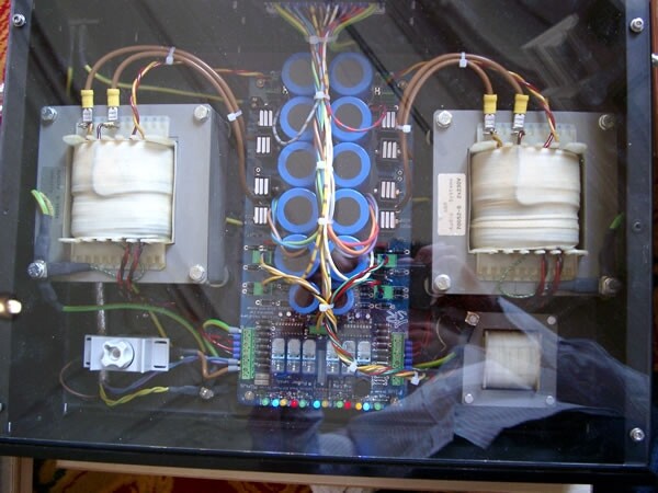

Костя, ты знаком с немецкими трансформаторами Philbert-Mantelschnit ?
Нет, не сталкивался. Найдена одна ссылка в Инете на японском default_smile.png
Саша, а у тебя есть какая-то инфа по этому железу?
Их еще называют PM-transformators, разработал их немец Philbert лет 40 назад. Их любят некоторые хи-энд фирмы, предпочитают тороидам из-за того, что там отдельные бобины для обмоток, в отличие от тороидов, ну и по другим качествам. Такие трансформаторы стоят в частности и в ASR Emitter:
(это блок питания с прозрачной крышкой, фото с какой-то выставки)
