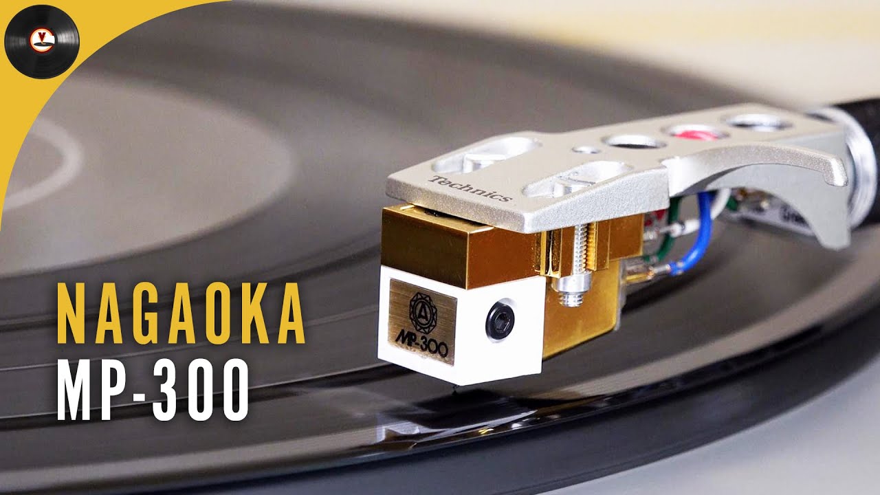

Ну вот как-то очень сдержанно Valeron, например, про 300-ю здесь высказался:
Понимаю, что он не есть истина в первой инстанции, но слушал-то он её на 505-м (что для меня немаловажно). А сама голова на ступень выше. Вот и сомнения берут…

300, чем хороша - при желании можно будет купить вставку от 500
Да и в картридж от 200 так же входит вставка от 500.

А это точно?  Потому что я раньше думал что взаимозаменяемы только 300/500, а двухсотая только с нижними из линейки. Там ведь тушки разные у 300/500 и у более дешевых.

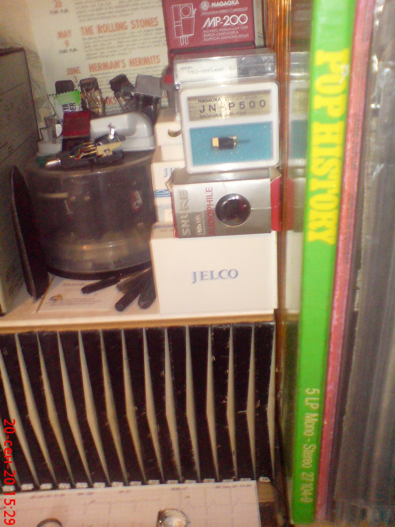

Слава, зуб даю. Сам купил целиком 200ку, что бы взять потом у японца вставку 500ку. Меняю по настроению.Music.gif
