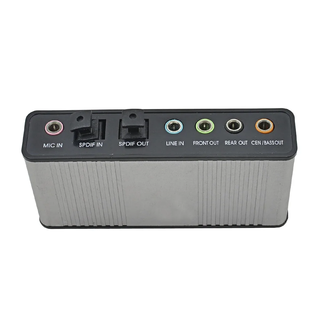

И посмотрел ещё вот такую звуковую карту
#Aliexpress 678,56 руб.  23%OFF | TISHRIC оптический аудио адаптер внешняя звуковая карта 5,1 USB на 3,5 мм наушники стерео микрофон линия Spdif для ПК компьютера ноутбука
https://a.aliexpress.ru/_B0ygD b
Как я понял только стерео, а Вам нужно 5.1.
https://a.aliexpress.ru/_B0ygDb
Я так понимаю она тоже может подойти?
Да, должно подойти.
