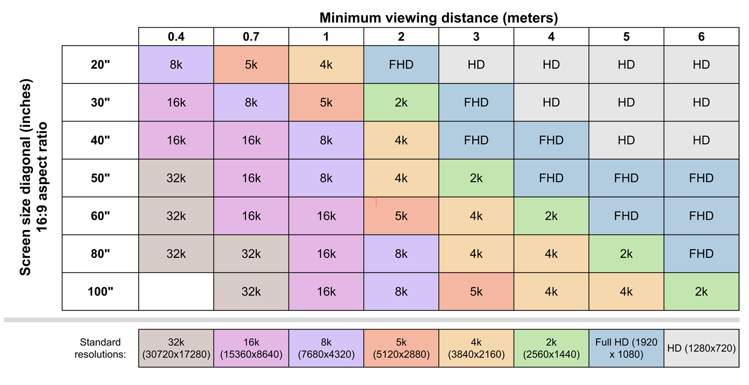

Нужны ли нам телевизоры 4K и 8K — сколько пикселей мы можем видеть?
Интересная статья о разрешающей способности зрения человека:
Resolution limit of the eye
Обратите внимание на выводы по хроматической разрешающей способности.
Заодно поможет с правильным выбором различных устройств отображения визуальной информации, в том числе телевизоров, проекторов, дисплеев…
Калькулятор разрешения экрана:
Display resolution calculator
Вот как раз сейчас терзая внутренних даб выбираю монитор для работы с видеоконтентом и последующей ИИ обработки. Поизучав таблицу пришел к выводу, что придется брать 6К…
По мне слишко жёсткие рамки в таблице. На экране 120-130 дюймов с приличного проектора FullHD вполне нормально всё смотрится с расстояния 5/5.5 метров или даже чуть ближе . А в таблице 100 дюймов надо смотреть уже 2К минимум  с 6-ти метров
Монитор на столе это наверное другое .
В телевизорах 8К на сегодня и на будущее в горизонте ~10 лет большого смысла нет, вполне достаточно и 4К, исходя из обычных дистанций просмотра. В проекторах - другое дело. несмотря на то , что источники на 8К вряд ли массово появятся  в том же горизонте- проекторы на 8К имеют объектив и матрицы  более высокого уровня , что дает заметно более высокое качество изображения с источников 4К и при апскейлинге до 8К, особенно при близкой дистанции просмотра и на больших экранах.  Как то так)
Вопрос в другом . А видим ли мы своими глазами в жизни то  , что нам так хотят показать на экране ? Я про  бритвенную резкость и контраст ..
Думаю, да, видим. Но резкость точно не является главным определяющим параметром качества изо. Воспринимаемый нами в жизни  контраст намного выше того, что нам показывают на разных экранах. Но это ( резкость и контраст ) не единственные параметры изо, определяющие его качество , еще много чего можно\нужно улучшать default_smile.png Т.е. выбор 2К или 8К пикселей на экране ( если вы находитесь на расстоянии, где вы видите эти пиксели) точно не главный. Просто на сегодня экраны 8К имеют совершенно другие (лучшие) стандарты и процессоры обработки изо , яркости, цветовой точности и др., чем ,скажем, 2К.
Задача исследования заключалась в определении параметров, которые удовлетворяли бы 95% пользователей. Кому-то это будет излишним (но не вызывающим дискомфорта), для кого-то в самый раз. Для 5% нужно разрешение еще выше.
Лучше пользоваться не таблицей, а калькулятором - результат более наглядный.

Человек легко различит разницу между 8K и 4K с расстояния 3 метра, начиная с определенного размера экрана.
