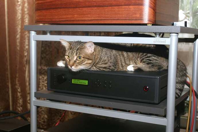

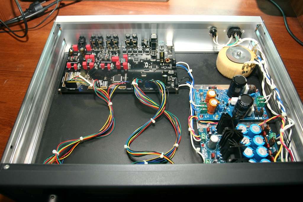

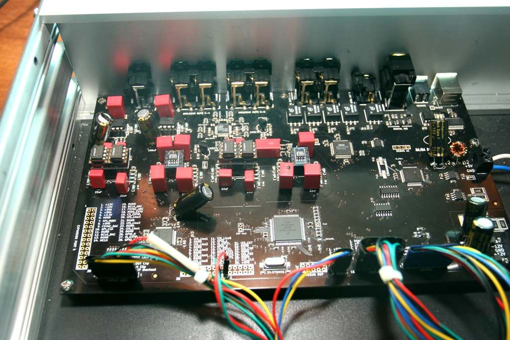

Вчера закончил upgrade своего DSP кроссовера. Процесс был достаточно длительным, но затраченные средства и время себя оправдали! Что сделано:
  1. Разделительные электролитические конденсаторы в фильтрах-буферах ОУ на выходе DAC (Elna Silmic II) заменены на пленку WIMA (всего 18 шт.)
  2. SMD-электролиты  в развязках питания +5В, +12В, -12В, входных ОУ (аналоговый вход) и DSP заменены на Black Gate F (всего 6 шт.)
  3. ОУ LM833 в фильтрах-буферах на выходе DAC в двух каналах СЧ и ВЧ (полоса 700-22000 Гц) заменены на OPA 627AP
  4. ОУ LM 833 в фильтрах-буферах на выходе DAC в двух каналах НЧ и нижние СЧ (полоса 20-700 Гц) заменены на AD 8620
Общим результатом очень доволен! Сегодня-завтра чего-нибудь запишу.
Ждемс)
Михаил!
А отверстия для платы управления на фасаде и для входов сзади фрезеровать отдавал в РФ уже?
Как только будут деньги хочу купить и сделать подобный проц. и учесть твой опыт по апгрейду.
