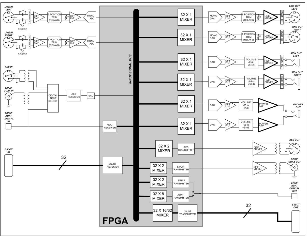

Lynx Hilo решит вопрос качественного AD/DA конвертера. Для этого собственно и создавался. На Gearslutz была ветка с DA/AD loopback разных конвертеров, Хило довольно долго удерживал пальму первенства. Жаль тему прикрыли из-за холиваров.

А зря. Из него можно вытащить до 6 аналоговых каналов довольно высокого качества и пустить на самые ответственные полосы. Коммутационных возможностей должно хватить. Ваш DSP будет принимать цифру от Hilo после ADC, затем проводить обработку и возвращать цифру на Lynx для DA преобразования. Недостающие аналоговые каналы заберёте с DSP и пустите на менее требовательные к качеству частоты. Это конечно при условии, что ваш DSP имеет необходимое кол-во цифровых интерфейсов для возврата цифры или многоканальный ADAT.

2 балансных канала линейный выход, 2 балансных канала мониторный выход с возможностью аналоговой регулировки и ещё 2 канала выход на наушники, также с аналоговой регулировкой. Наушниковый не балансный, но по качеству не уступает мониторному. В Hilo если кто не знает 4ре микросхемы DAC CS4398, две в моно включении стоят на линейном выходе, а ещё по одной на мониторный и наушники. Все выходы и входы независимые, рулятся через 32 канальный микшер встроенный во внутренний DSP Xilink. Цифровые входы/выходы: USB, AES-EBU, Coaxial, Optical SPDIF. Оптический может работать в многоканальном режиме ADAT.
Ну это кривоватое решение, на крайний случай. Хотя работать будет наверное. А вводить 6 каналов цифры - это AES + SPDIF +Toslink?  ADATа нет вроде у Михаила в девайсе.
Всё-таки это 2-х канальное устройство.
Согласен, но не предлагал- а просто рассказал, что выбрал в свое время для себя по-максимуму. По соотношению же цена-качество там же дальше предложил послушать АЦП Аудиостандарт, который играл на удивление почти на равных с Голдом.Цены же сейчас вообще просто несопоставимые. Хило тоже думаю стоит послушать. Ну, и разумеется остается шанс вытащить тот же Голд со вторички, они иногда проскакивают примерно по 4 кило $
Что значит кривоватое? Таким образом прибор и используют в студии, а двухканальный он лишь в части ADC, так как есть возможность оцифровки лишь двух аналоговых каналов default_smile.png
Вот для понимания внутренняя схема каналов:
