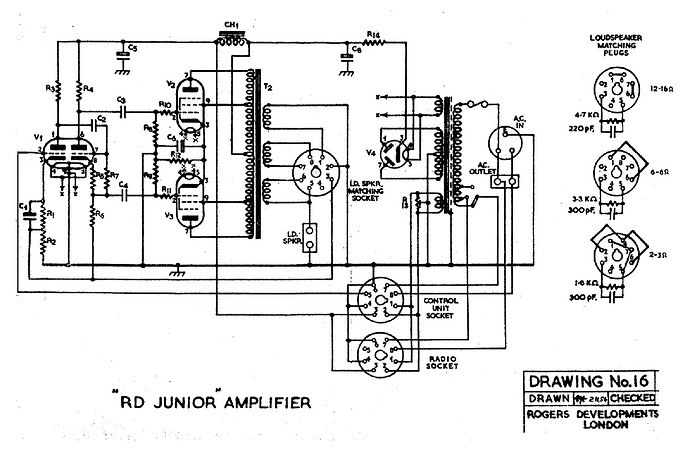

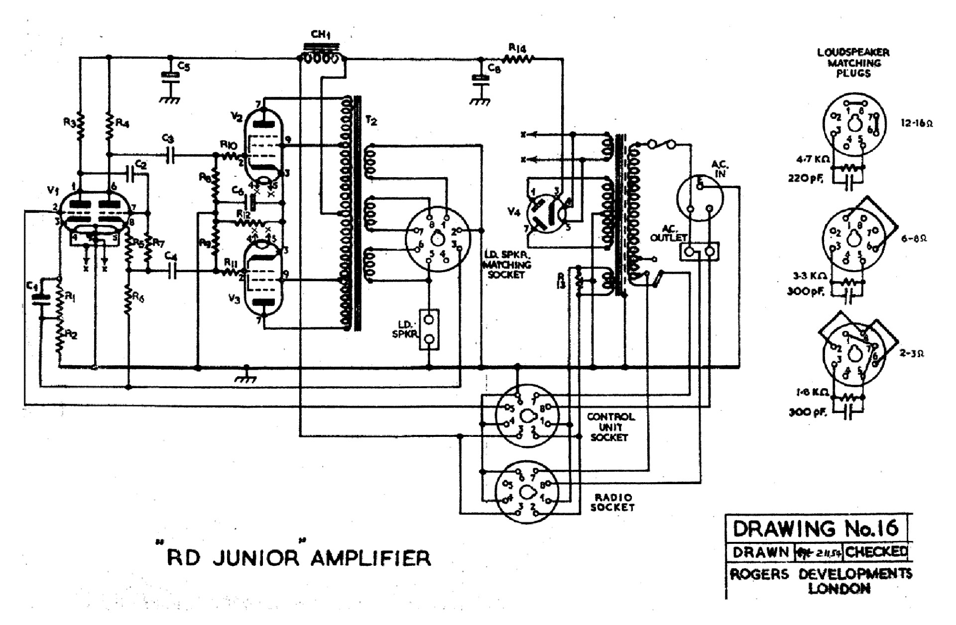

инженеры Rogers делали так:

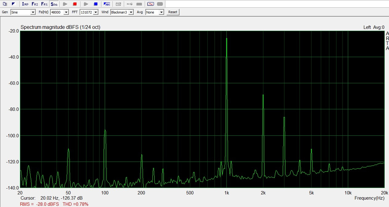

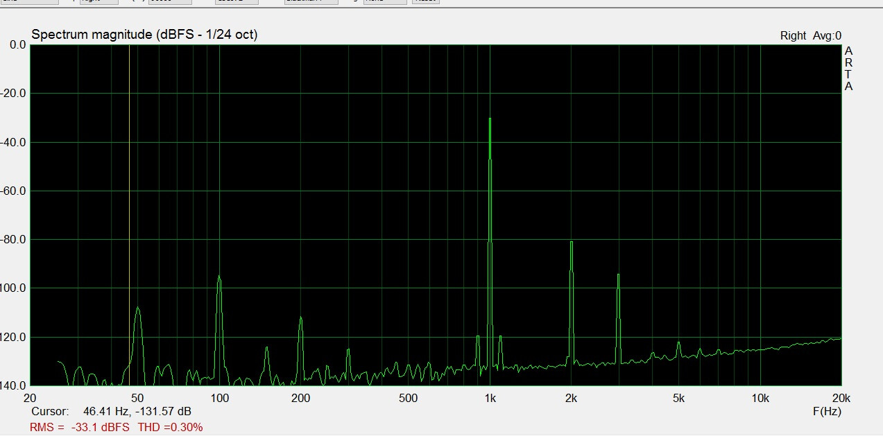

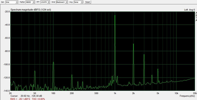

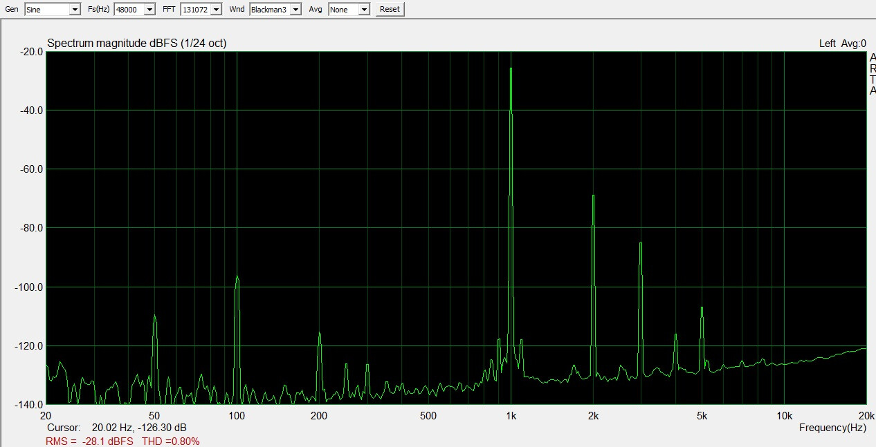

Выше Вам уже ответили( 16 Омная обмотка - это и есть технически обоснованное решение. По минимуму гармоник. ) На картинках  разница не столь  заметна. В нагрузке резистор 4 и 8ом

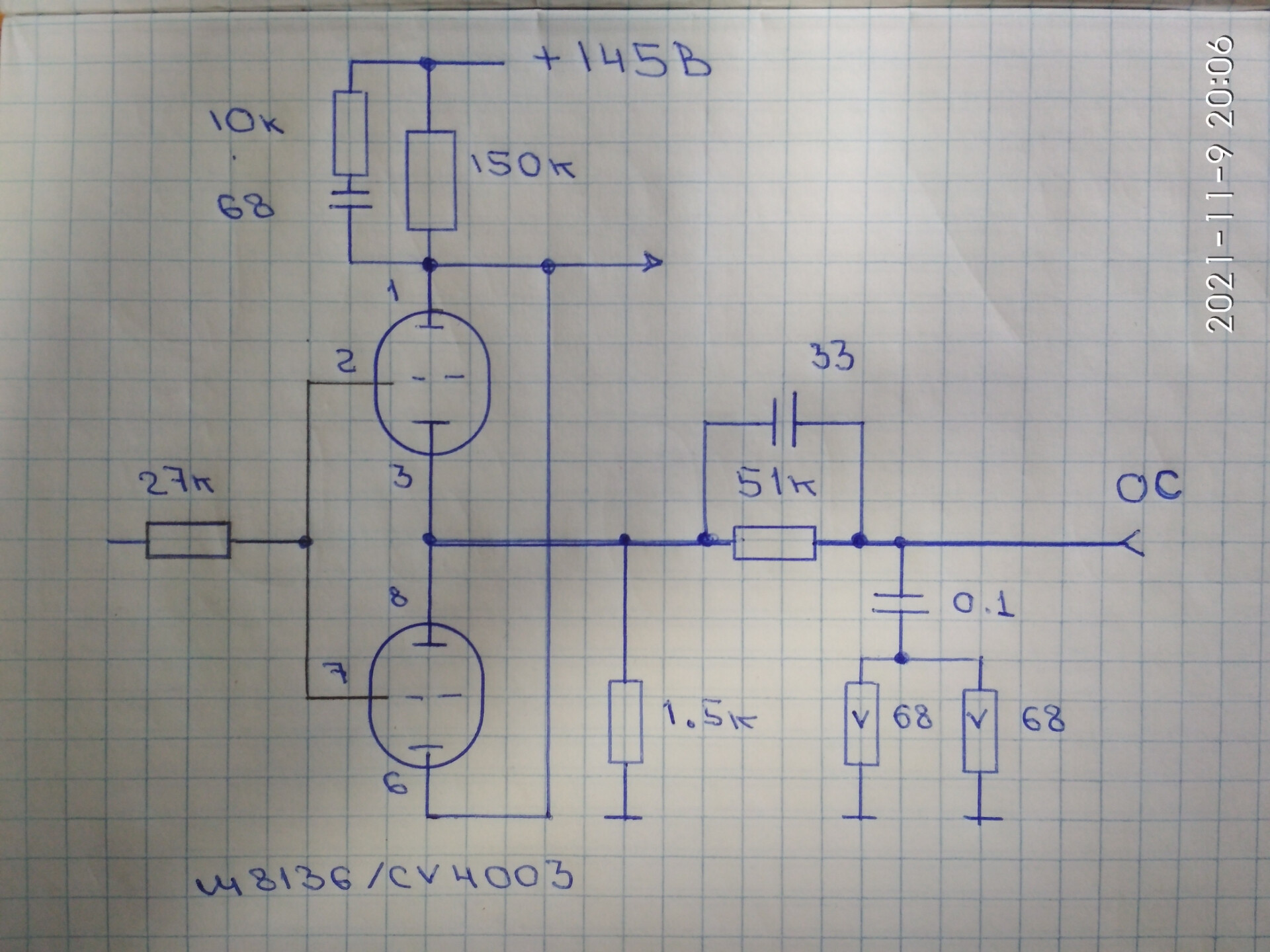

Замыкать ОООС лучше от клемм АС, без вариантов.
Что касается замыкания ОООС от 16 Ом, то это просто наиболее частое типичное решение, позволяющее уменьшить ток через цепь ОС.
Вообще-то говоря, можно дополнительно уменьшить искажения (по сравнению с замыканием от 16Ом), если замыкать от вывода 4Ом, но увеличивая ток через резистор ОООС. При этом влияние неидеальностей резистора ОООС и монтажных проводов уменьшится. Для этого нужно уменьшить номинал резистора ОООС (и увеличить емкость параллельного ему конденсатора), но при этом увеличить номинал катодного резистора первого каскада, куда заводится ОООС, так, чтобы напряжение (без сигнала) на катоде первого каскада осталось то же. Дело в том, что катодный ток покоя первого каскада течет не только через катодный резистор, но и через резистор ОООС и вторичную обмотку выходного трансформатора. этот эффект нужно учитывать.

Входной каскад такой, если не ошибся)

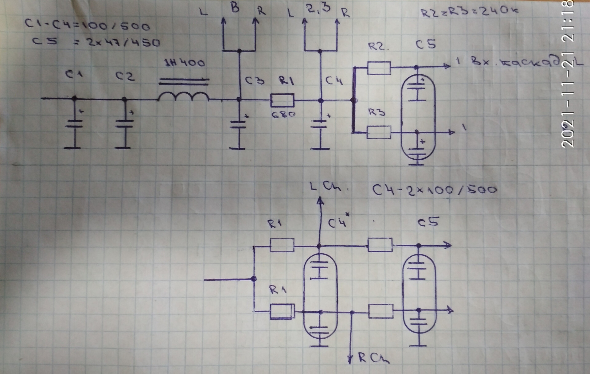

Посмотрел на схему БП и возник вопрос - будет ли лучше если питание 2 и 3 каскада по аналогии с питанием входного каскада разделить и запитывать с помощью например Mundorf M-Lytic HV MLSL, в корпусе которого пара конденсаторов?
