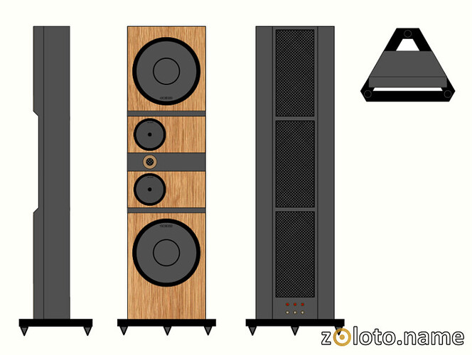

• Проект: создание 3-полосной напольной акустической системы Contrappunto Impero
Начинается практическая работа по созданию 3-полосной напольной акустической системы Contrappunto Impero.
Конфигурация: Д’Апполито. Оформление - открытый ящик с нагрузкой динамиков акустическим резистором.
Создан макет, начаты измерения и пробы фильтров.
О концепции, подборе динамиков и других подробностях читайте в уже опубликованных статьях.
Следить за этапами макетирования и создания можно будет в серии статей в блоге Contrappunto

ни каких скруглений антидифракционных посреди корпуса, итак сойдет?
Следите в блоге на развитием проекта - там детали и фото.

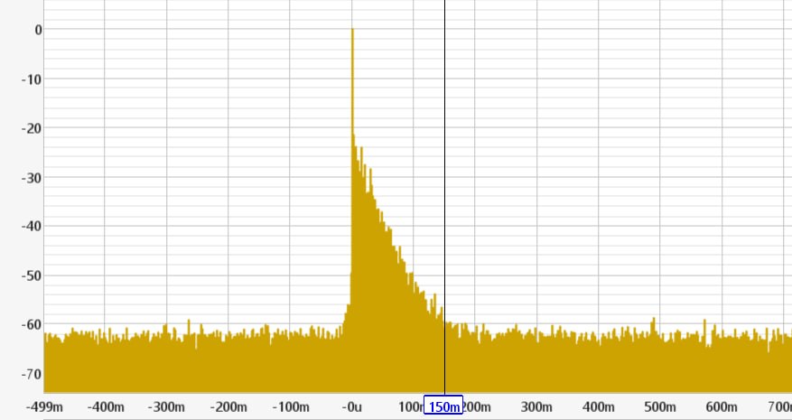

Начерно собрал первый кросс - дельта фазы ±15 градусов, импеданса 3-6,5 Ома.
И даже чуть послушал. Жду модные катушки, а потом буду пересчитывать и перемерять, пересчитывать и перемерять))
замеры сч-вч секции покажете гденть?. Чет есть подлозрение что там будет пила на 2-3к
Пока рано, черновой совсем фильтр. Что-то буду выкладывать в блоге, напишу тут об этом.

Вот пока из любопытного, все 3 полосы.
8 минут назад, Staudio сказал:
я бы хотел увидеть ачх сч без фильтров и вч оверлеем. по сути на взаимодействие с бафлом с полуметра… по ир ничего понять не могу
Баффл не готов пока. Это же макет. Чего на доске измерять.
Вы бы человечка нарисовали рядом или метр.
Абсолютно неясен масштаб.
Очень рекомендуют размещать СЧ-ВЧ секцию по центру- разумеется со скосами
Выравнивание центров катушек динамиков (фазолинейность)
Понятно,что гораздо сложнее
Ну, логично, что пищалка в метре от пола)
Высота 175, ширина 45, глубина сантиметров 25.
Макетные цифры будут немного отличаться.
Чего только не рекомендуют)

Общие задачи - середина Суправоксы -200-2000 примерно, оформление в чем-то напоминающее Penaudio Karelia, наполнением регулирую импеданс. Хочу, чтобы импеданс и фазы были максимально линейными (в разумных пределах).
Даже в таком компактном объеме получается очень интересно, раза в 4 горб убираю. У Суправоксам тоже нужно подобрать баланс наполняющих материалов.
Ну и фильтры, конечно пассивные, с ними повозиться нужно будет.
