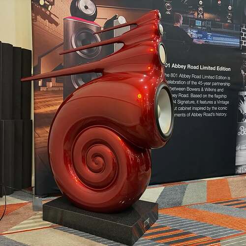

Свежее выступление Наутилусов.
В 2026 году, на Hi-Fi выставке в австралийском Сиднее, показали вот этих красавцев.
Тридцать три года в производстве, и пока без замены. Nautilus так и собирают на заказ в Уортинге, это самая долгоживущая модель в каталоге B&W, старше любой из нынешних 800-х. Раз в Сиднее показывают, значит австралийский дистрибьютор пару всё же держит, их по миру и так немного (в Гонконге в 2023-м стояла юбилейная отделка Abalone Pearl, она выше в теме).

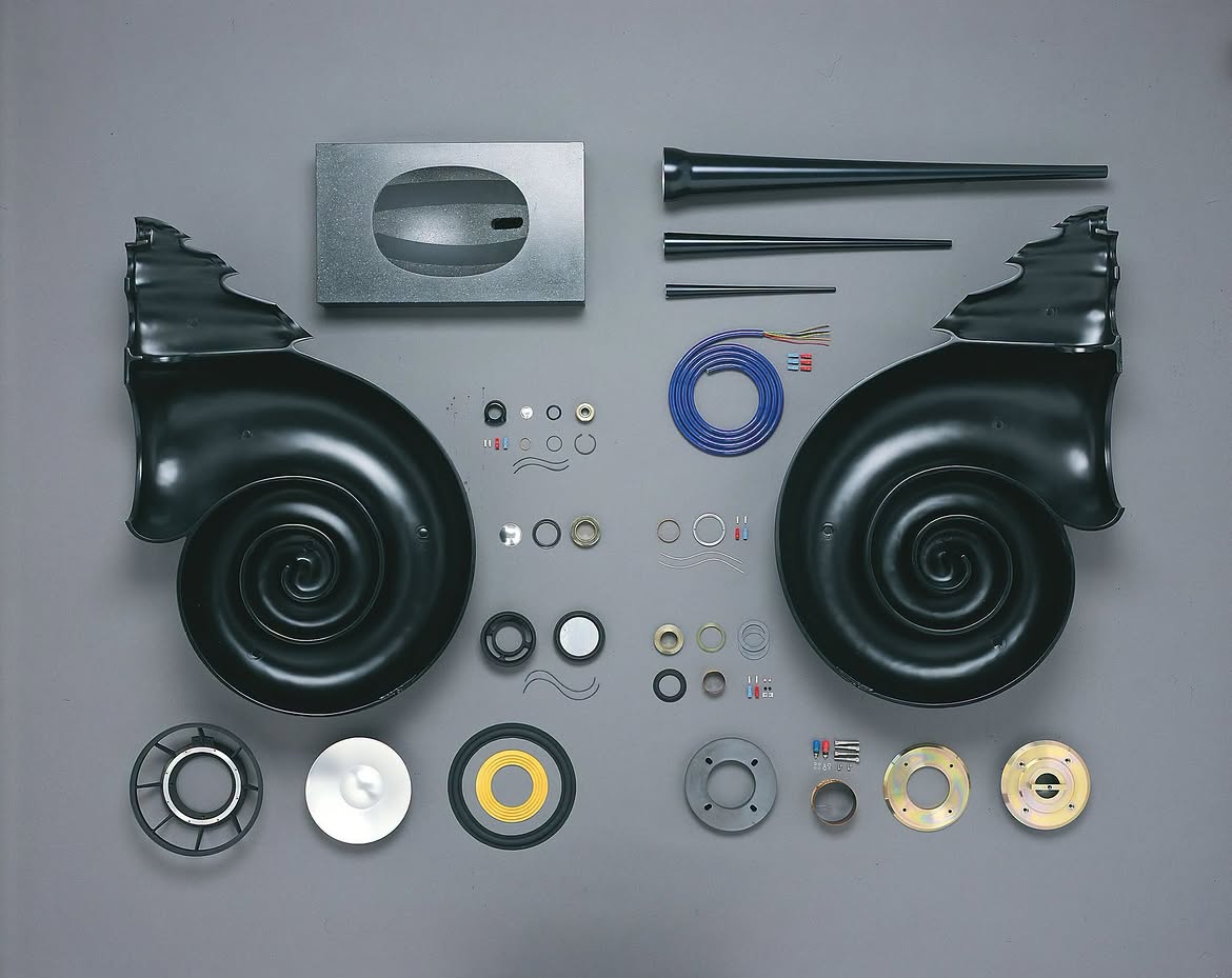

Пассивного кроссовера в нём, кстати, нет совсем: каждому излучателю свой канал усиления, на пару выходит восемь, а полосы делит внешний активный блок из комплекта. В 1993 году на полный актив в домашней акустике мало кто решался, сейчас так строят Kii или Dutch & Dutch. Насчёт музея спорить не стану, штучная сборка под заказ к этому близко.
Nautilus. Каждая деталь продумана до мелочей.
