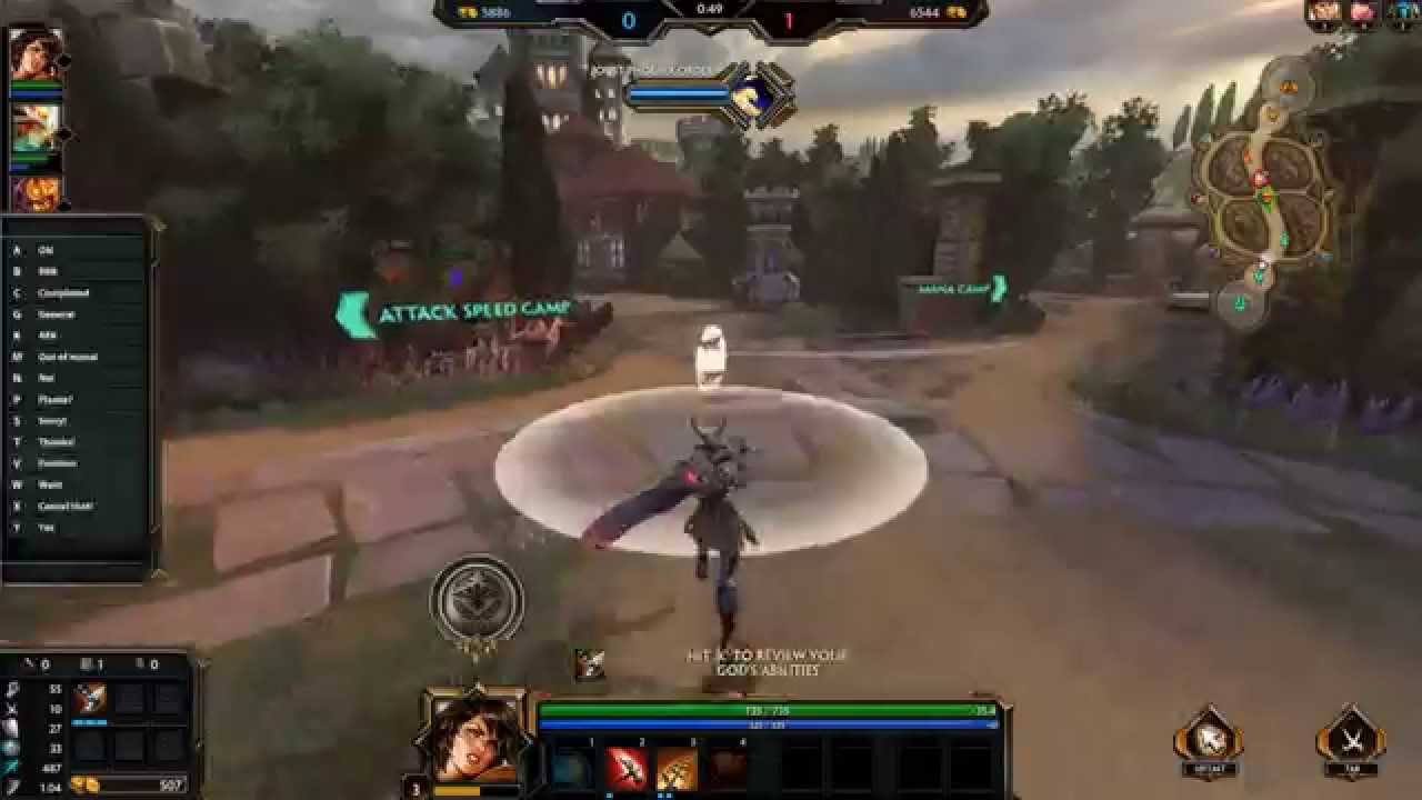

Это было всегда и только в некоторых приложениях, в этом вы правы, но к сожалению я не смогу убедить разработчиков игр не делать этого снова и снова=) с видео плеером MPC-HC все как по маслу, хотя VLC что то подобное вытворял. Просто долгое время я терпел эти подлагивания и перечитал кучу всего, в итоге пришел к этому.
На видео у человека итак лагает, у меня падение только при резких звуках. В еще паре игр тоже самое.
На форуме NVidea очень много тем по этому поводу, но они не торопятся исправлять, как не хотят и разработчики игр. Одни валят на других =(
И менять GTX 980 Ti я бы не хотел=)
Попробую пока еще что-нибудь сделать перед покупкой.
