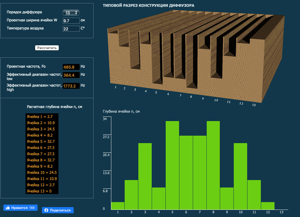

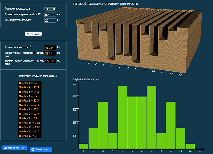

Вот что мы имеем:
  • Длина: 1164мм
  • Высота: 600мм
  • Глубина: разная
  • Проектная частота: 470 гц
  • Нижняя эфф. частота: 353Гц
  • Верхняя эфф. частота: 1720 Гц
  • Толщина нанесения камня: 3мм*
*можно расчитать нанесение до 9мм
Спойлер
По Смирнову профиль такой (3мм приращения камня скомпенсировано):
Спойлер

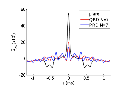

А теперь вопрос. Как измерить эффективность работы диффузора? Как я понял из исследования, схема замеров примерно такая:
Спойлер
,где L = 470/330/2 = 35см
, таким образом мы должны получить:
Спойлер
, где чёрная кривая — аппроксимированный импульс без диффузии
красная кривая - с диффузией
Джентельмены, в правильном направлении иду?
