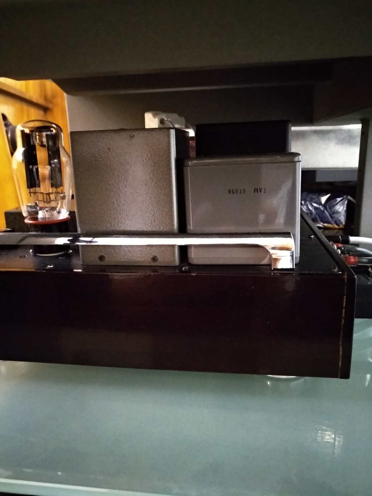

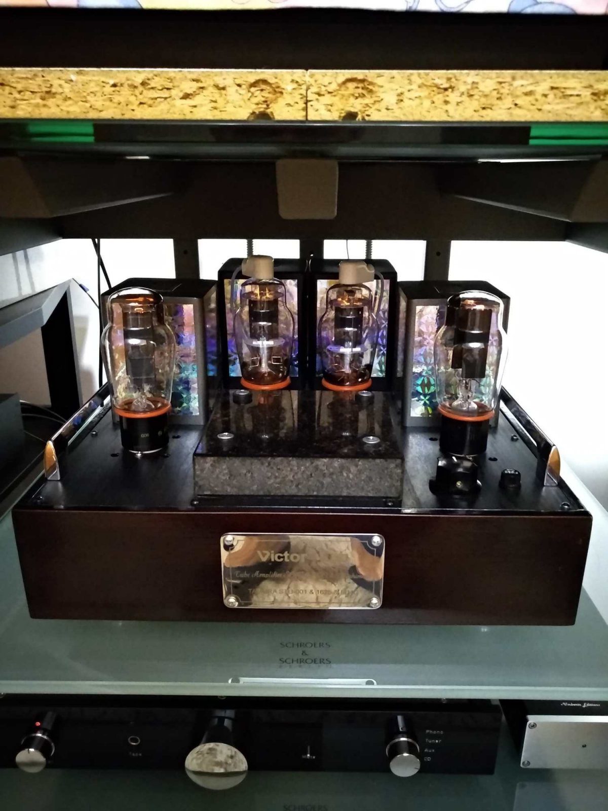

На фото можно.Да же на два таких усилителя.А схема то вам зачем? Я и так подробно пояснил его конструкцию.Как выглядит выходной каскад пентода в триодном включении в любом учебнике для начинающих нарисован.И как выглядит двухполупериодный выпрямитель на прямонакальном кенотроне тоже классика.Уж как включить повышающий трансформатор .Вторичную обмотку подключить к управляющей сетки.Ну это даже ребенок знает.А вот смещение- это уже иное дело Можно смещение реализовать любое.Мы ставим источник тока в катоды лампы.

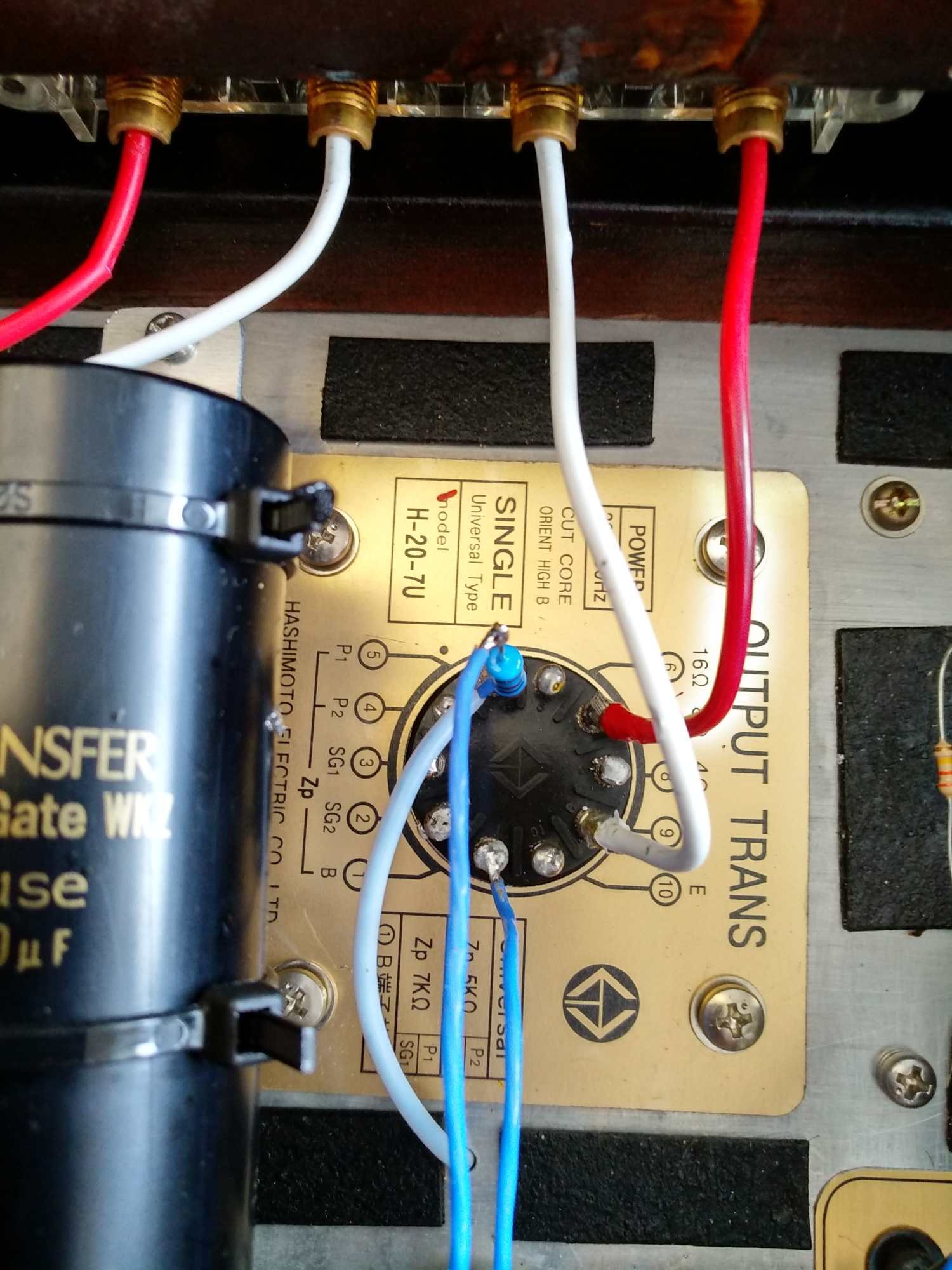

Да вот маленький участок схемы в подвале усилителя.Как видите выходные трансформаторы и дроссели питания ( раздельные на каждый канал) не ширпотреб.И электролиты в фильтре анодного питания Блек гейт WKZ.
Раз уж вы начали разговор про технические аспекты своих усилителей (если это не элементарная реклама своих изделий) – нормальный диалог подразумевает демонстрацию схемы. А то получается, как в теме про модернизацию китайского усилителя – много слов, сообщений про сравнение  и килобаксовые шнурки (где одни сообщения противоречат другим), а обещанной схемы так и не было.
