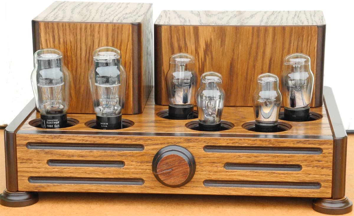

Вот инфа о усилителе:
На пути сигнала нет ни одного конденсатора или резистора,все связи трансформаторные,катоды ламп на земле,трансформаторы намотаны с использованием провода пэлшо! Входной трансформатор на пермалое 2шт потом драйверная лампа (переключая тумблером накал с первой лампы на вторую выбираем вход №1 или №2 на пути сигнала никаких переключателей или реле!) дальше трансформаторный аттенюатор с галетным переключателем (на ножевых контактах при переключении врезающихся друг в друга и снимающих окислы с поверхности) на 12 положений,далее меж каскадный трансформатор (исключается меж каскадный конденсатор!),после выходная лампа 2А3 и выходной трансформатор габаритной мощностью 400 ватт. Восемь трансформаторов в каждом канале! Раздельные (накал и анод) торроидальные трансформаторы в питании,конденсаторы Tesla и Siemens. Все звуковые цепи разведены проводом мгтф в полиэтиленовой изоляции,все остальное мгшв, это накал драйверов и т.п. Питание 2А3 переменкой для лучшего звука,для балансировки накала используются потенциометры,фиксированное смещение с настройкой по миллиамперметру расположенному на верхней панели. ВСЕ усилители сделанные мной ранее имели искажения синусоиды на частоте в 20 Гц. в виде ступеньки . это считается нормальным (как неизбежное зло) на 35 -40 герцах она исчезает,а тут на 15 гц - чистая синусоида. Частотный диапазон ±0 дб 14-28000,выходная мощность 2.5 вт. Размер ш-33,г-44,в-22,вес 22 кг каждый блок. Корпус массив палисандра в масле,входные и выходные терминалы CMC U.S.A.
Владелец помешан на AN и балдеет от его окраса.default_biggrin.png И ему не нужна ни информативность, ни динамика.
Спасибо за подробную информацию.
Симпатичный, кстати, усилок.

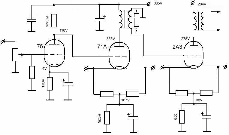

Мой вариант (не скажу, что это лучший из слышанных, но мне нравился). Универсальным такой вариант, конечно, не назвать, но камерный джаз звучал на моё ухо неплохо.
1 минуту назад, Sergal сказал:
Очень недурно!
Это для него были трансы на железе Х51?
Нет, здесь на V51 (прибл. 13 см2). X51 для 300B.
Ну, я планирую Х51 на 2А3 попробовать.

Пока получается так:
  • два каскада,
  • на раскачке - пара D3a (балансный вход),
  • между каскадов транс,
  • приведенная нагрузка выходного транса 5 кОм.
  • на питании 6Д22С.
Вариант по идее хороший, но мне не очень нравятся лампы с высокой крутизной, поэтому использую двухкаскадный драйвер, либо что-то типа 6N7 (но чувствительность усилителя получается на пределе).
Я еще не определился со смещением - фикс или авто, а также с накалом - склоняюсь к невыпрямлению.
Создал тему как раз для того, чтобы получить срез лучших решений и того, как это в них реализовано.
Накал 2А3 не стоит выпрямлять, и на переменке можно добиться минимального фона. По смещению – вопрос личных пристрастий. С фиксированным звук подинамичнее, но последний конденсатор фильтра смещения по качеству должен быть на уровне межкаскадного (он, по сути, межкаскадным и является).
