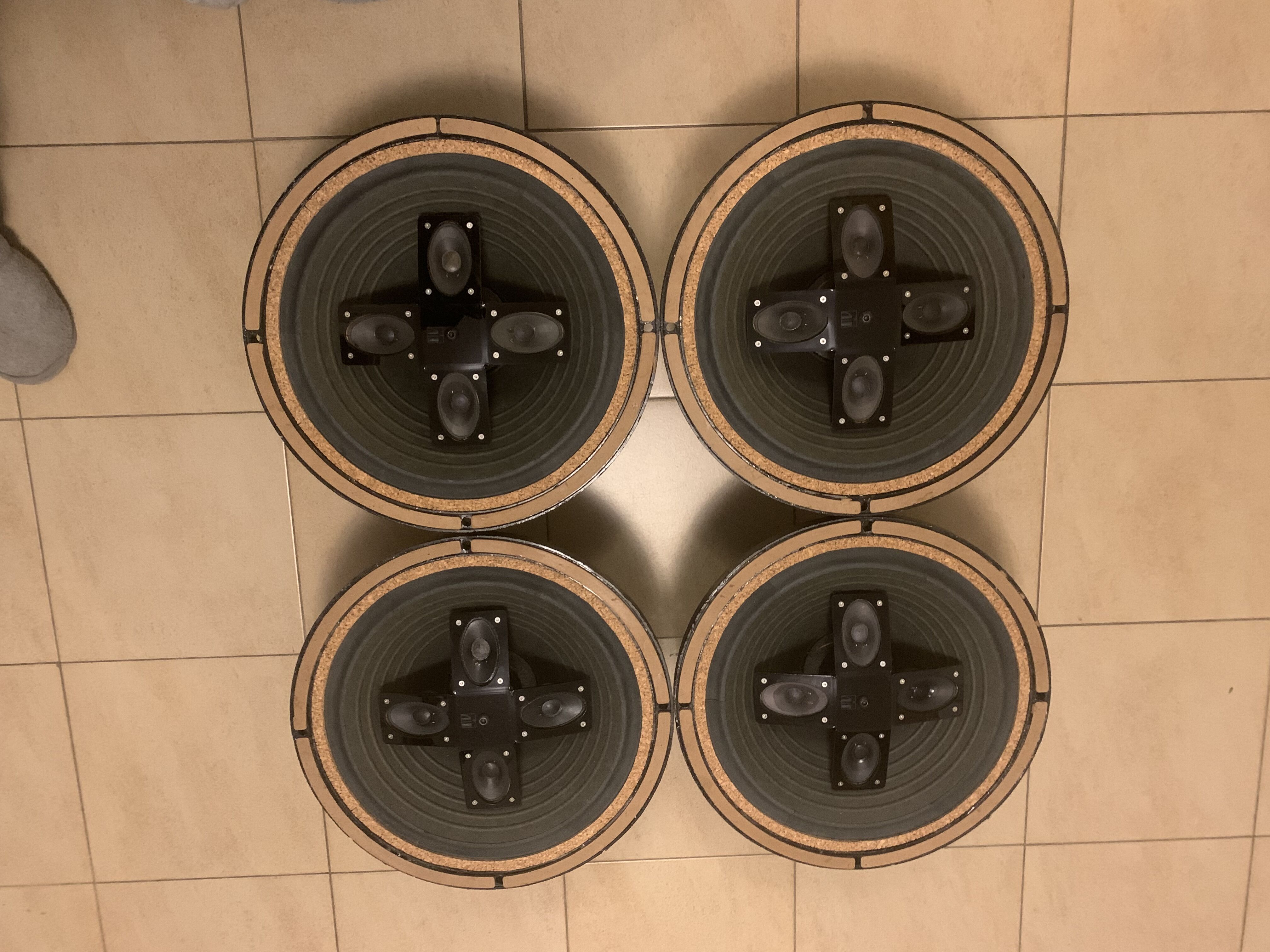

15’’ коаксиальные динамики с диффузорами WESTERN ELECTRIC
Заказ из Гонконга
Серебряная звуковая катушка , подвес из натуральной кожи

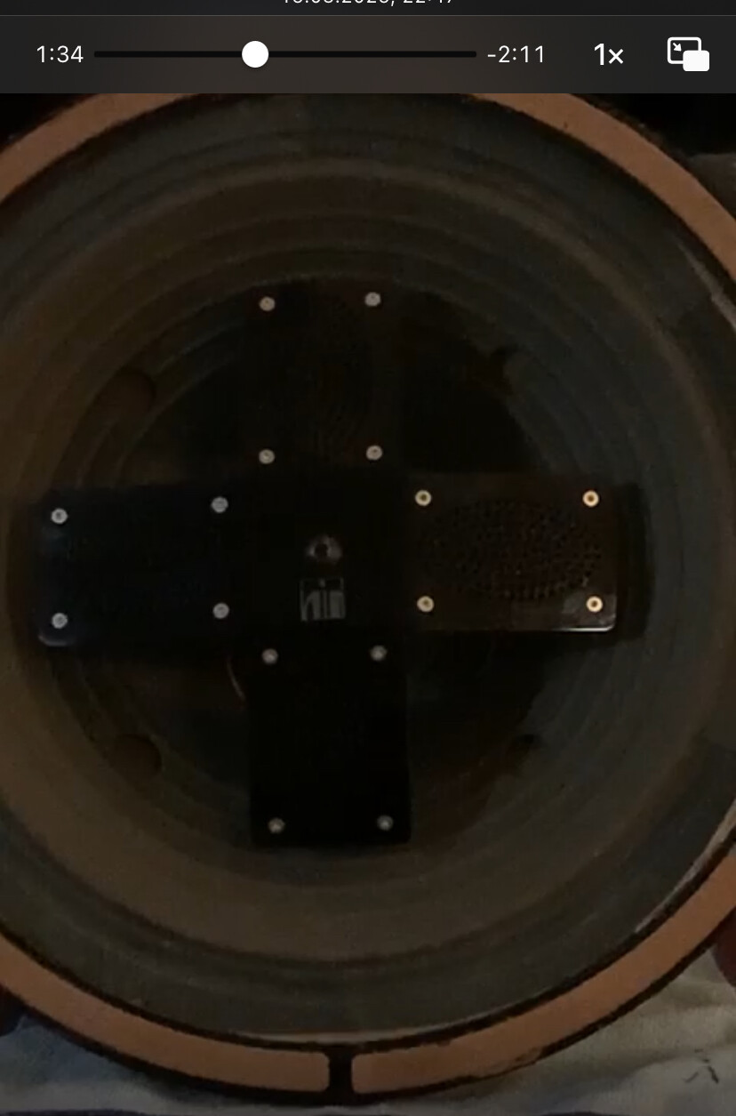

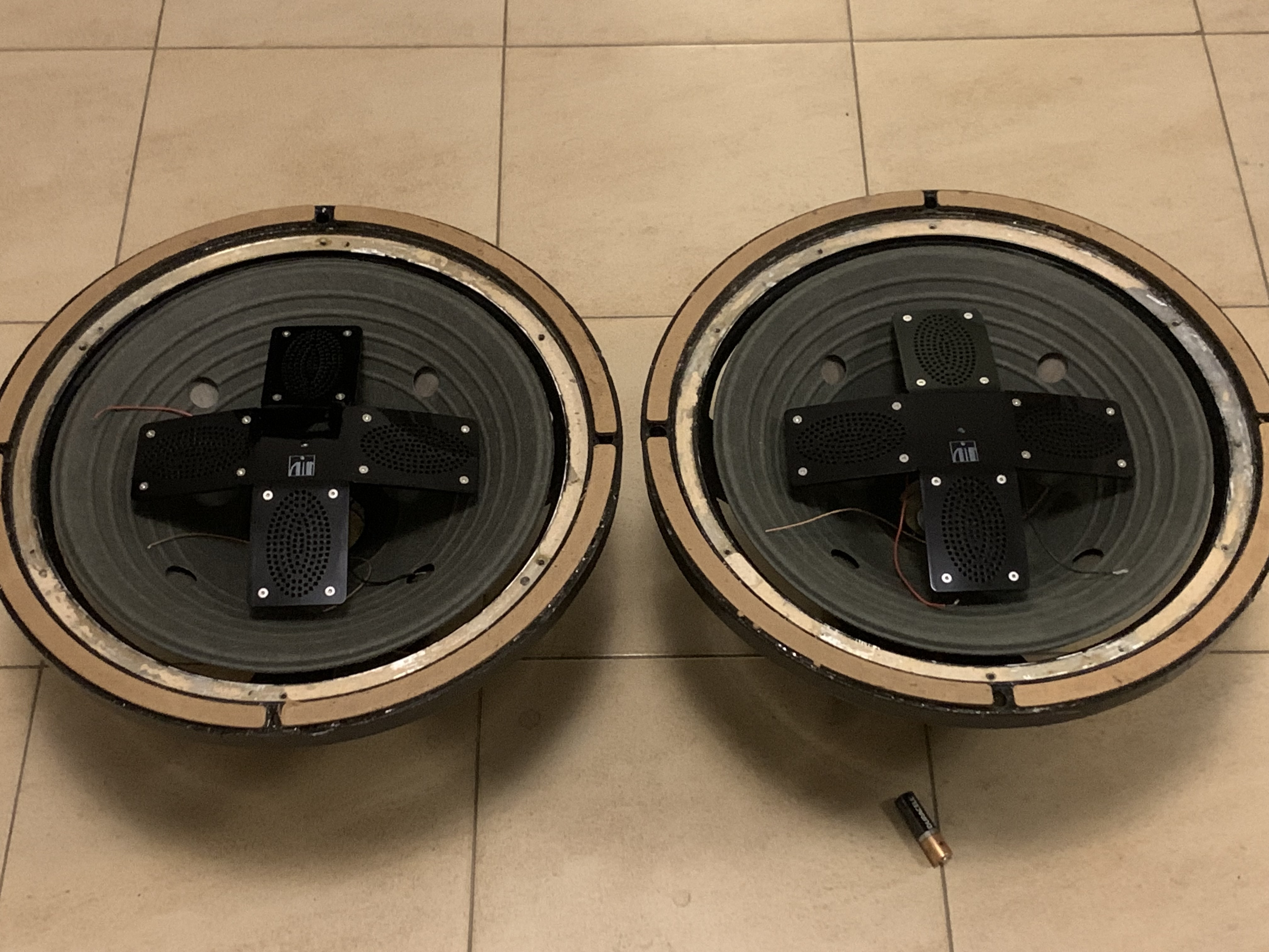

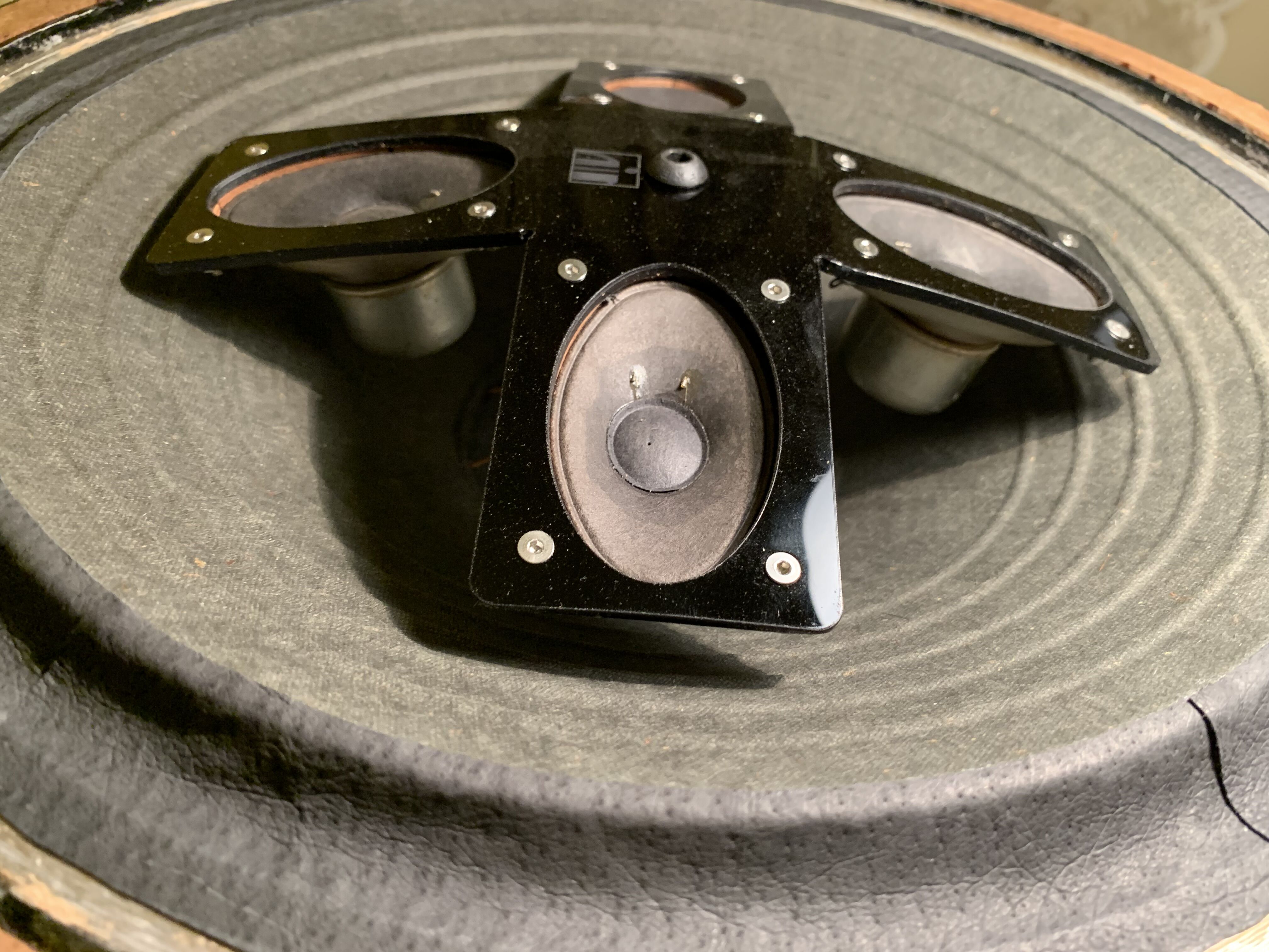

Это было отправлено в декабре , сейчас делаю две пары экзотических коаксиалов , примерил диффузоры , пока не приклеил . Hong Kong

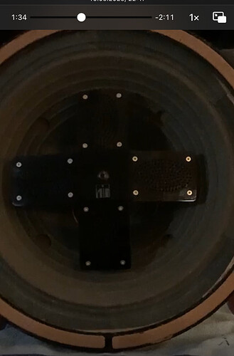

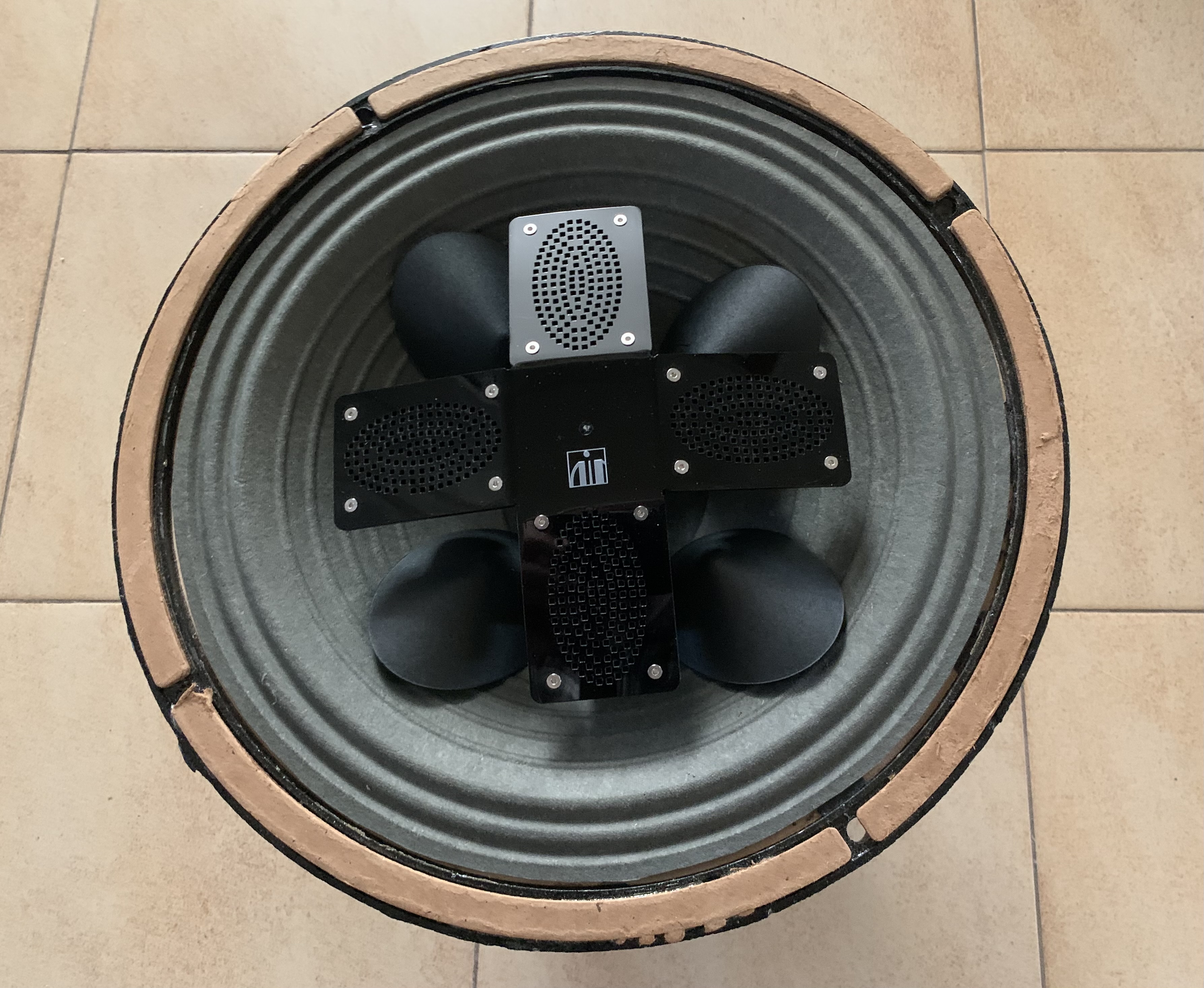

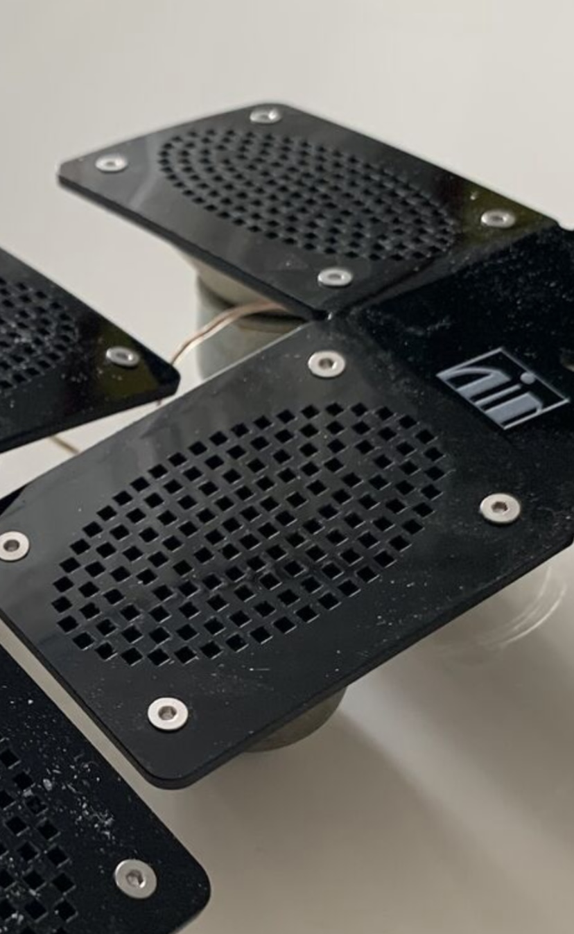

такие решетки на вч динамиках создают явно слышимые  “стояки”,неравномерности ачх, связанные с размерами отверстий,расстояниями между отверстиями,толщиной материала… на слух получим  явные окрасы вч…
поэтому производители дорогих (и хороших) вч динамиков если используют защитные решетки,дуги, увеличивают коэф.перфорации до максимально возможного,чтобы уменьшить влияние этих самых защитных элементов решёток…
хотя с динамиками сильно похожими на 2гд-36 может и пофиг на это всё из за их других проблем..default_cool.png

Совершенно верно!  Сравнил звучание RCA LC1a. С одним Твитером в середине и с 4 мя развернытыми в стороны …. Музыка задышала!!! aa.gif
Поэтому отказался от перевода японских Victor на коаксиалы , с одним Твитером.

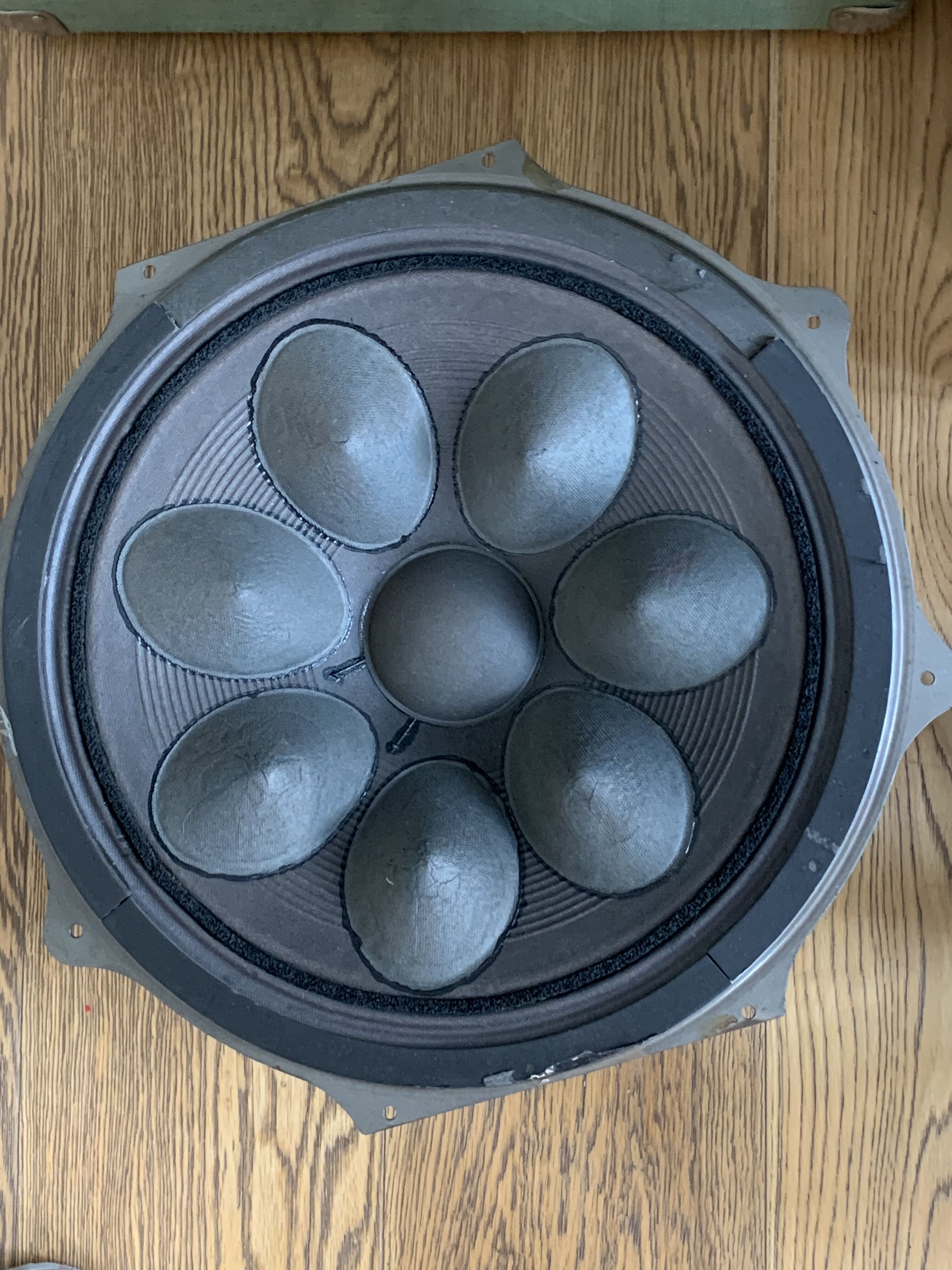

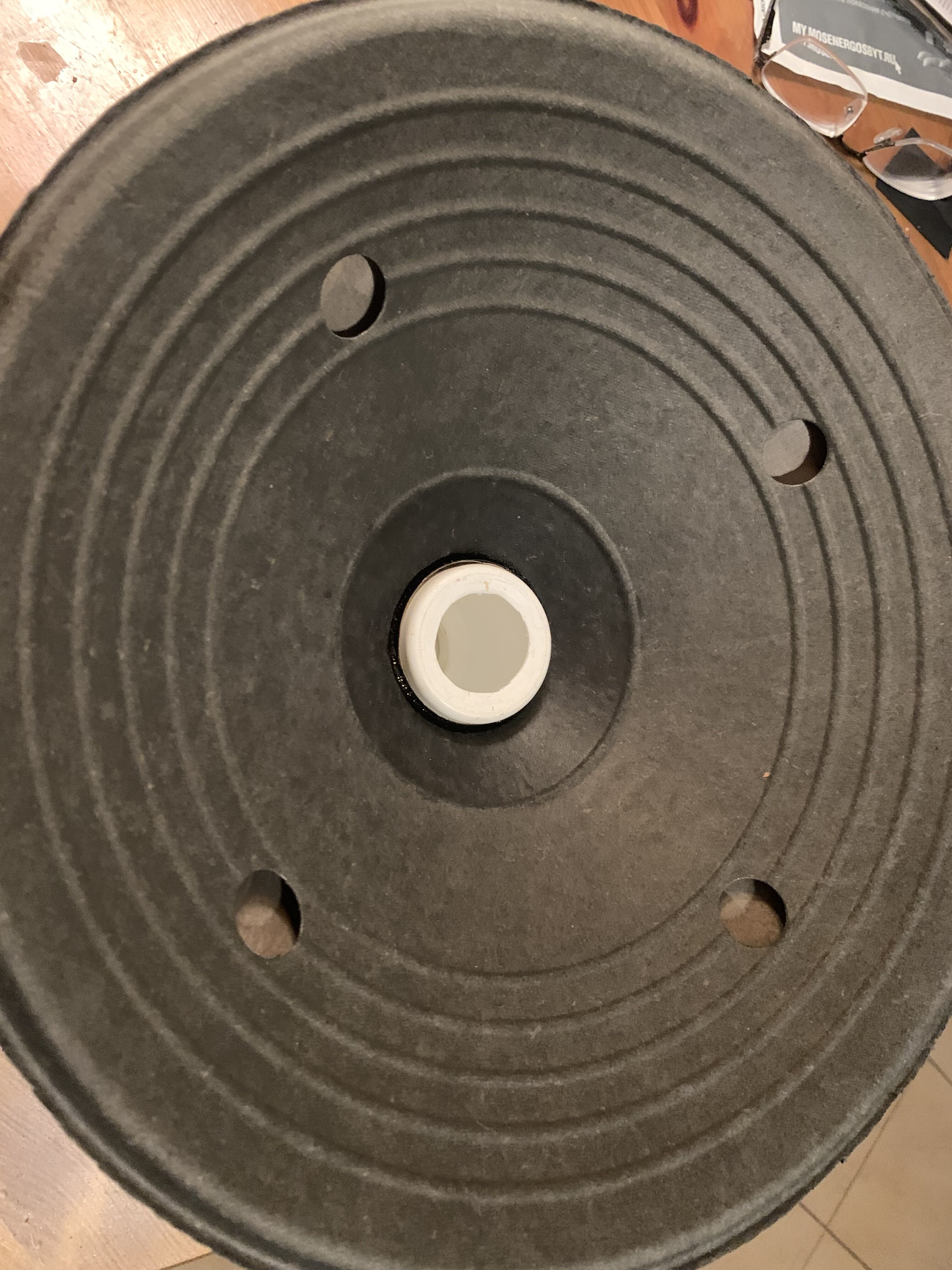

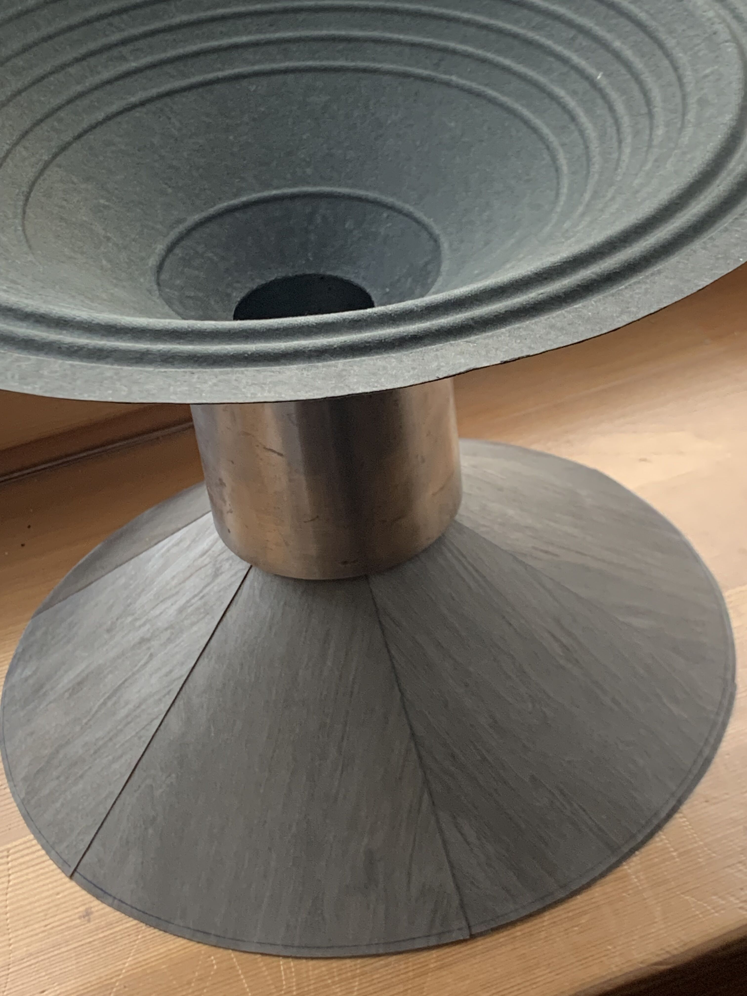

Отверстия между двумя диффузорами
Wood +Hemp
Ещё один правильный путь формирования точечного полнополосного источника звука.
Сегодня провел предварительное прослушивание , обычно каждый диффузор имеет свой голос со своими достоинствами и недостатками у лучших тембра пятицветные у Кинапа к примеру трехцветные ,а эти двойные диффузоры Wood+Hemp. дают Семицветный тембр в котором есть и телесность и детальность .Слушаю FM Радио и ловлю себя на мысли , что попадаю под шарм простого голоса диктора…default_blink.png
