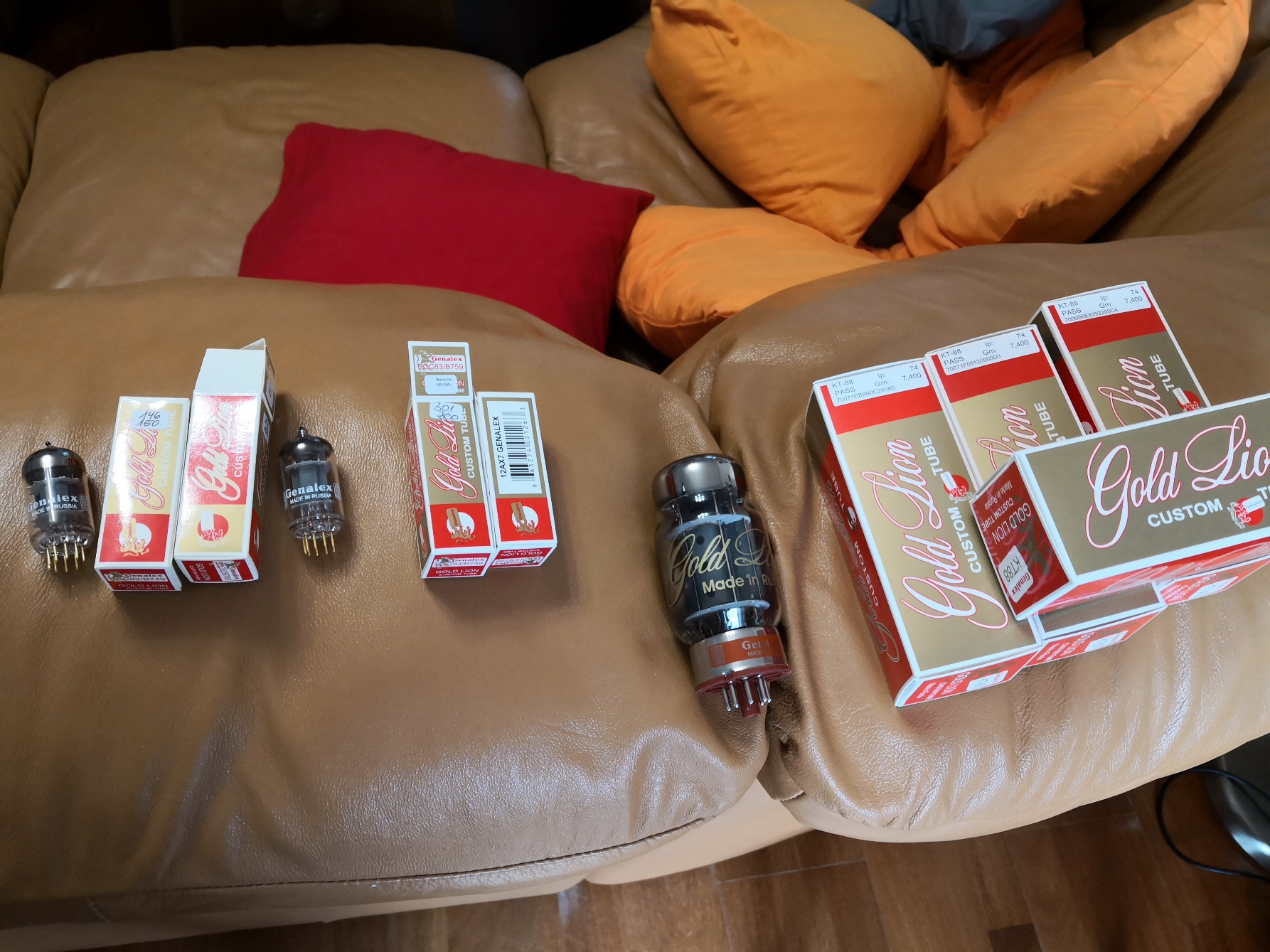

 Да, парни, похоже вы совсем отстали, самые лучшие теперь выглядят вот так, не благодарите.
[![Безымянный.png](<fileStore.core_Attachment>/monthly_2023_03/918570977_.png.a1878e40327aa437a119bafd1ca0ae0d.png)](<fileStore.core_Attachment>/monthly_2023_03/918570977_.png.a1878e40327aa437a119bafd1ca0ae0d.png)
 Берите! Только берите сразу с десяток)))  Долго они работать не будут.
Не я же спрашивал …
Исправил))
